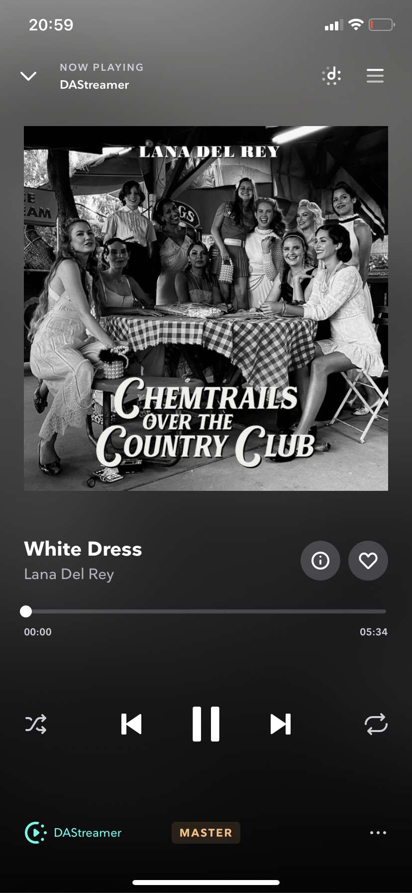

Друзья, помогите, пожалуйста.
Раньше была проблема - airplay и tidal connect стабильно отваливались после часа работы. Кучу всего перепробовал, в итоге помогла смена роутера. Вместо netis стал tplink archer c6.
Так вот airplay теперь работает стабильно, не отваливается. А вот tidal connect не работает вообще. Из приложения на компе и в телефоне видится, подключается, но песни не идут, время стоит на месте. Что еще нужно поковырять?

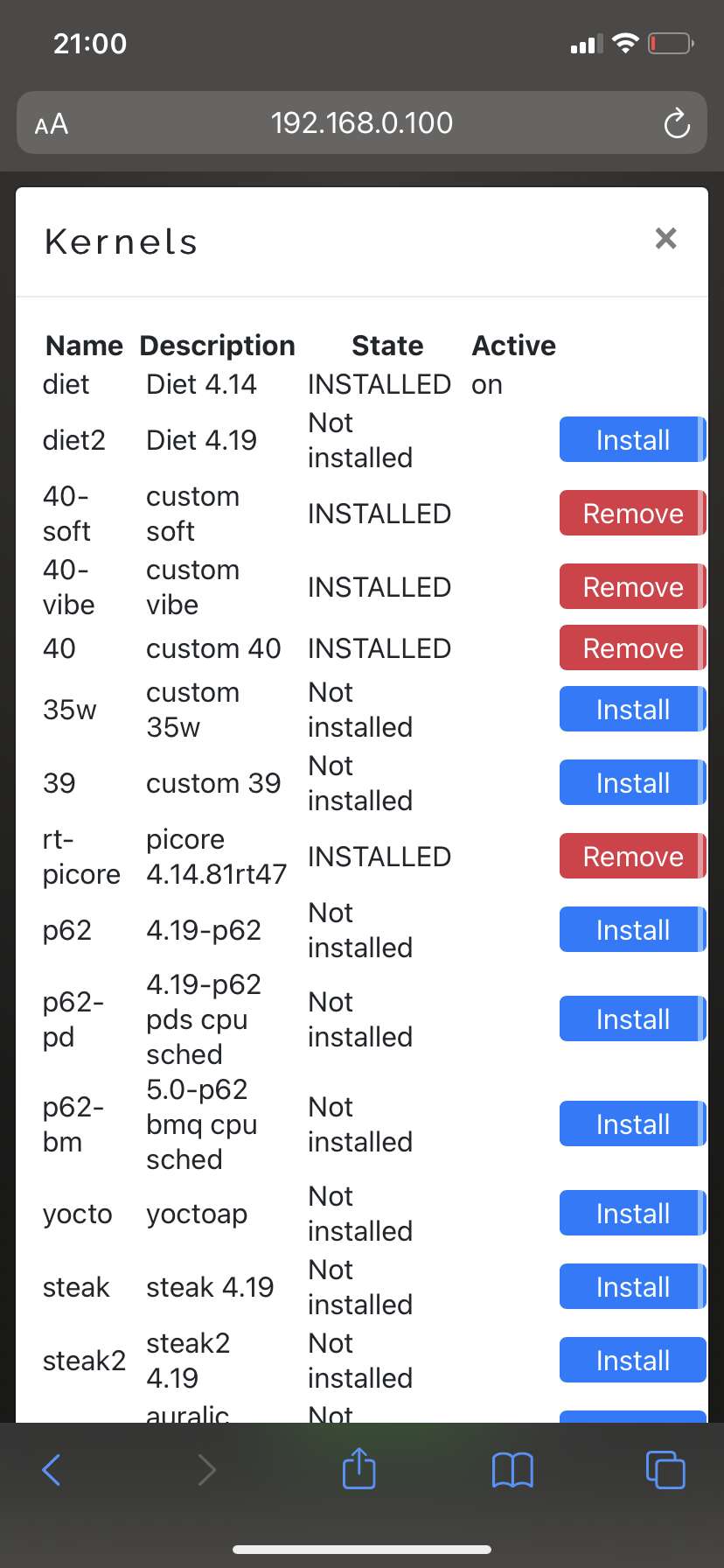

Поменять ядро, например, 35w
В смысле, другая сборка? Или что? Я абсолютный нуб))
Так, в разделе system нашел 35w, жму install, ничего не происходит.
Должен кружочек прокрутиться и на кнопке появится Remove - значит, установилось.
Потом Меню - Kernel - выбрать ядро - Apply- перезагрузится само
