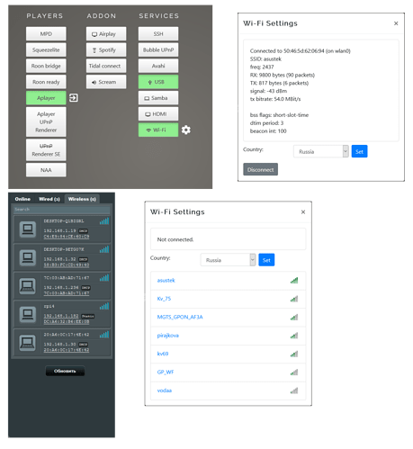

Все разделы либо зашифрованы, либо отформатированы как ext. Я не знаю досконально эту кухню, но точно знаю, что практически все образы которые мы используем для малинки, имеют как доступные для чтения/записи разделы, так и зашифрованные/отформатированные, которые не видны в проводнике. Такие разделы можно увидеть в оснастке управления дисками.
Samsung Evo оригинал две штуки пробовал, пароль wi-fi сохраняется, но подключения к сети нет после перезапуска, может я что не так делаю?
Айпишник меняется после подключения по WiFi. В роутере ищите новый.
Точно! IP проводной сети и WiFi на одной и тоже малине разный!
И желательно полученный IP сделать фиксированным.
Только его надо в DHCP-сервере прибить, а не в девайсе.

Зафиксировал оба IP в роутере, вытащил кабель lan, wi-fi остался, всё работает. Выключаю малину Menu->PowerOff, включаю снова (кабель lan не подключен), снова не видит по wifi. Опять подрубаю кабель и на страничке управления в “Wi-Fi Setting” вижу - Not Connected. При этом если нажать на точку, чтобы подключится, нужно снова вводить пароль, но при перезагрузке/выключении малины всё повторяется. Такое ощущение, что не сохраняется конфиг. Понимаю, ситуация странная, описал как смог, добавлю еще пару скринов.

И еще, Country в Wi-Fi Settings лучше выставить США, тогда малина будет подключаться на 5 Гц.
Да малина 4 как раз. Большое спасибо за вариант решения, попробую)
