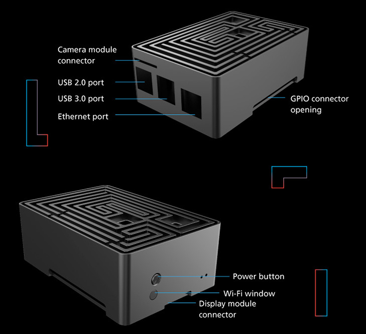

У Akasa появились прям аудиофильские корпуса для малинок.
http://www.akasa.com.tw/update.php?tpl=product/product.list.tpl&type=Fanless%20Chassis&type_sub=Fanless%20Raspberry%20Pi

Глядя на такой корпус за 33евро, приходит понимание,что pi2design делает всю прибыль на продаже акриловых корпусов за 25.

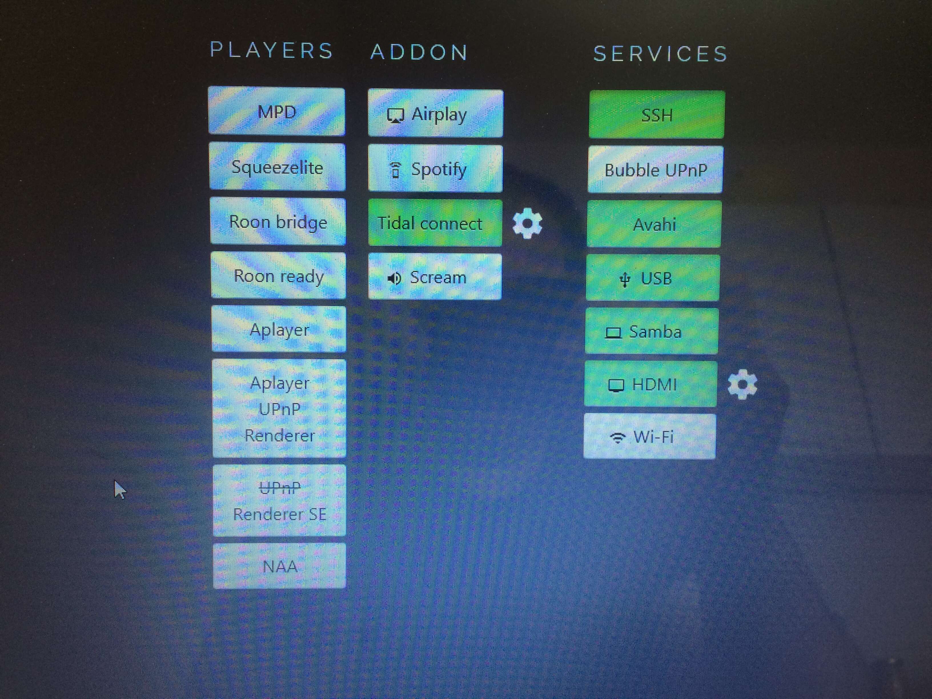

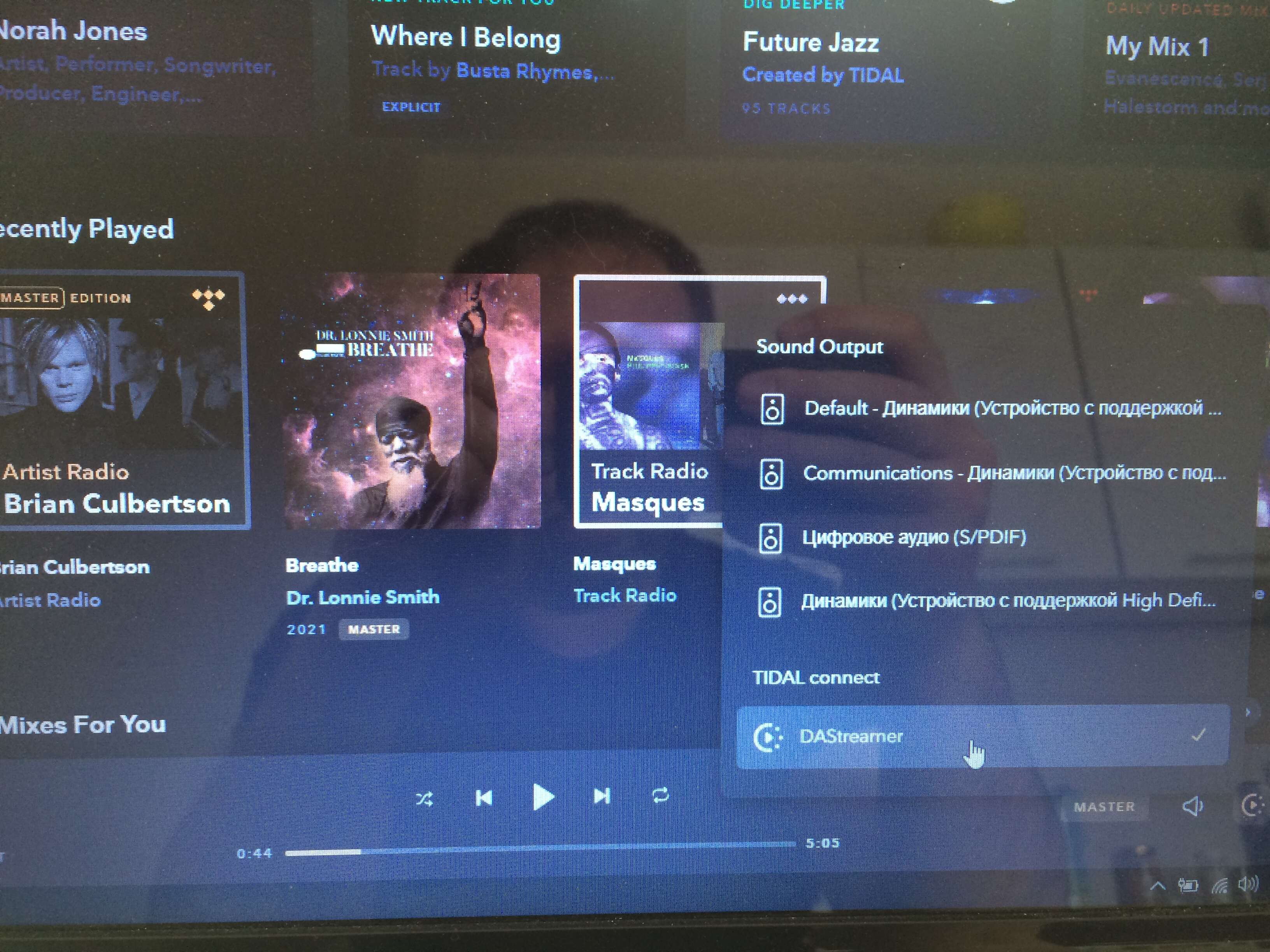

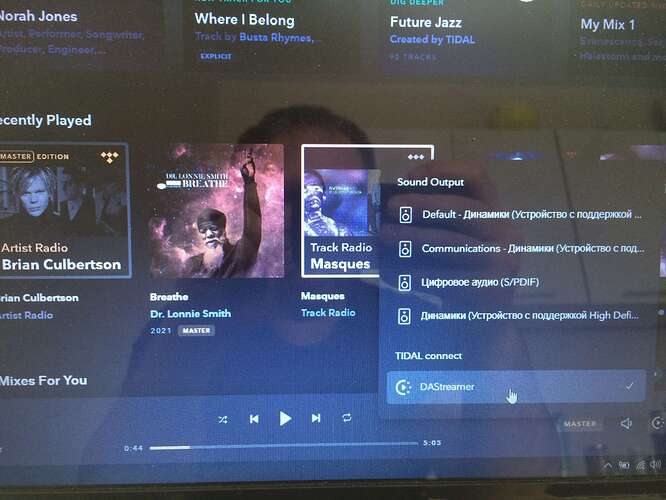

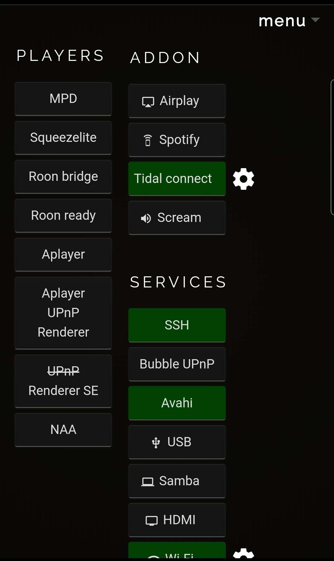

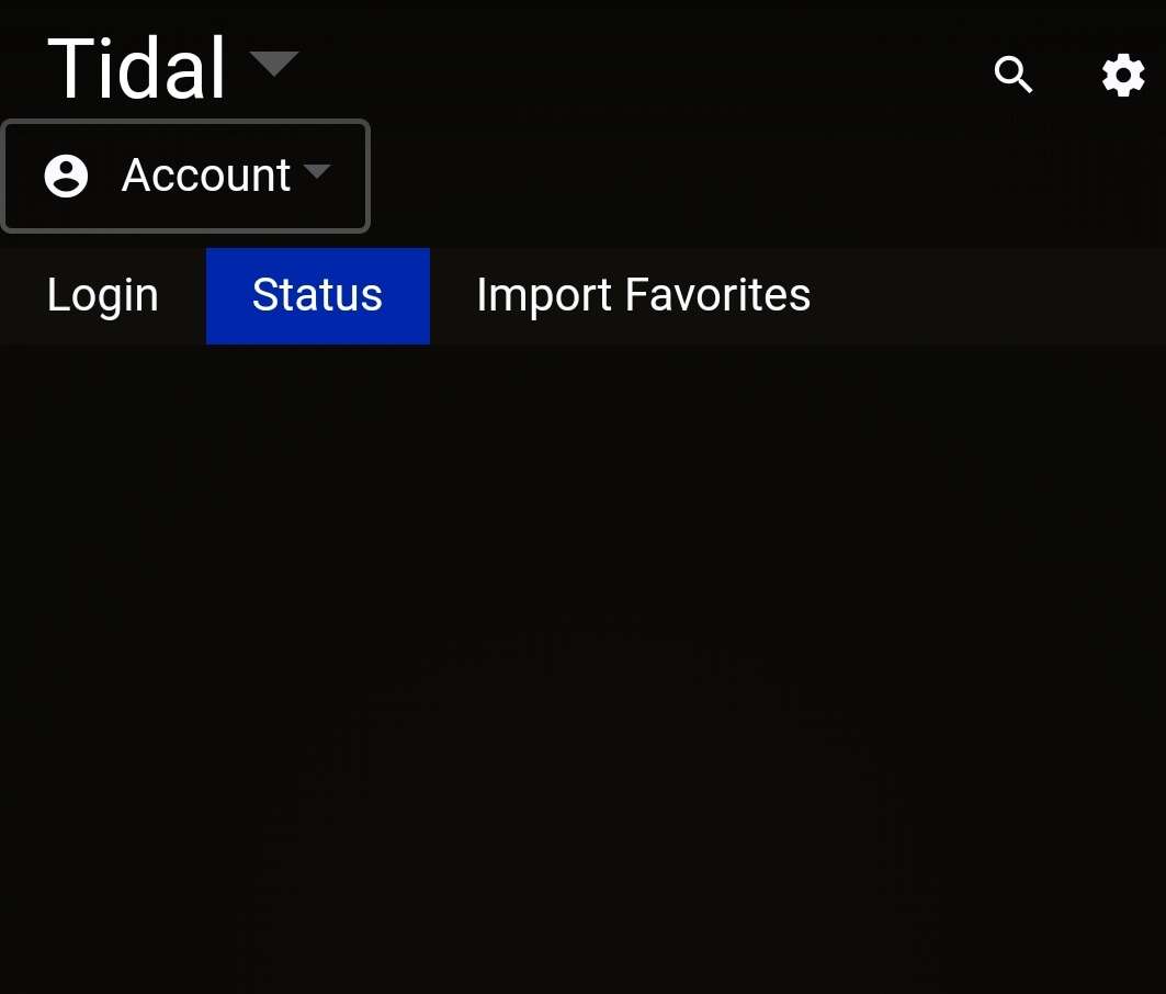

У меня тоже самое. И не грузятся альбомы, плейлисты. Но я вэбом и не пользуюсь в принципе уже давненько. Через коннект всё время слушаю. Работает стабильно. Качество не хуже.
Тоже самое, перезагружаюсь. И обновлю прошивку.
Капец, Кино закончилось. Давно не заходил так.
Нужно вызвать @dimas
Ядро какое у вас стоит?
И Tidal обновите если нужно.
Через Tidal connect работает, а через MPD нет.
Ну что коннект заработал?
У меня приложение с 4pda (вырезано лишнее) - может поэтому не видед сборку. Ядро 35w.
У меня тоже оттуда же, из шапки темы, не обрезанное. Всё работает и на 35w тоже. Это моё основное ядро. Рабочие Алса 1.1.3, 1.1.6, 1.2.3.
Alsa 1.1.6
