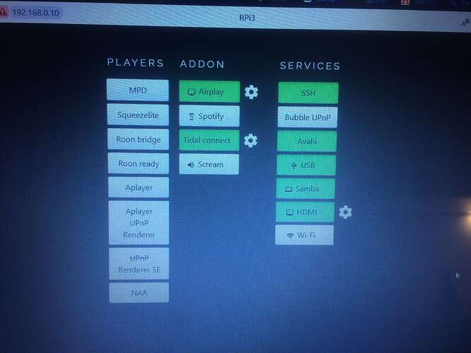

Стабильно работает ядро diet и 35w.
Если у вас телефон или медиа приставка, поставить надо bubble или mconnect. Там есть тидал, на малине включить AP UPnP.

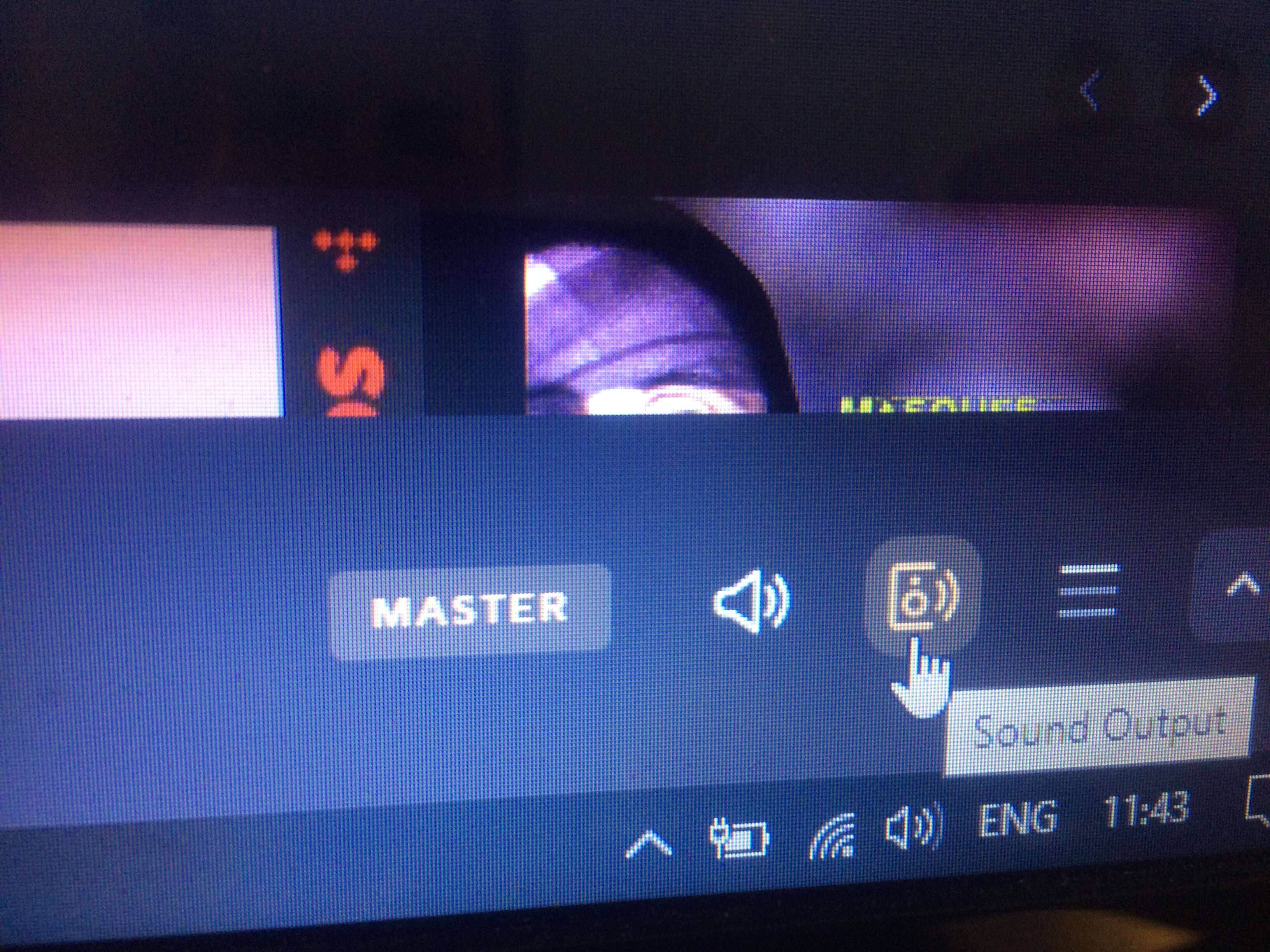

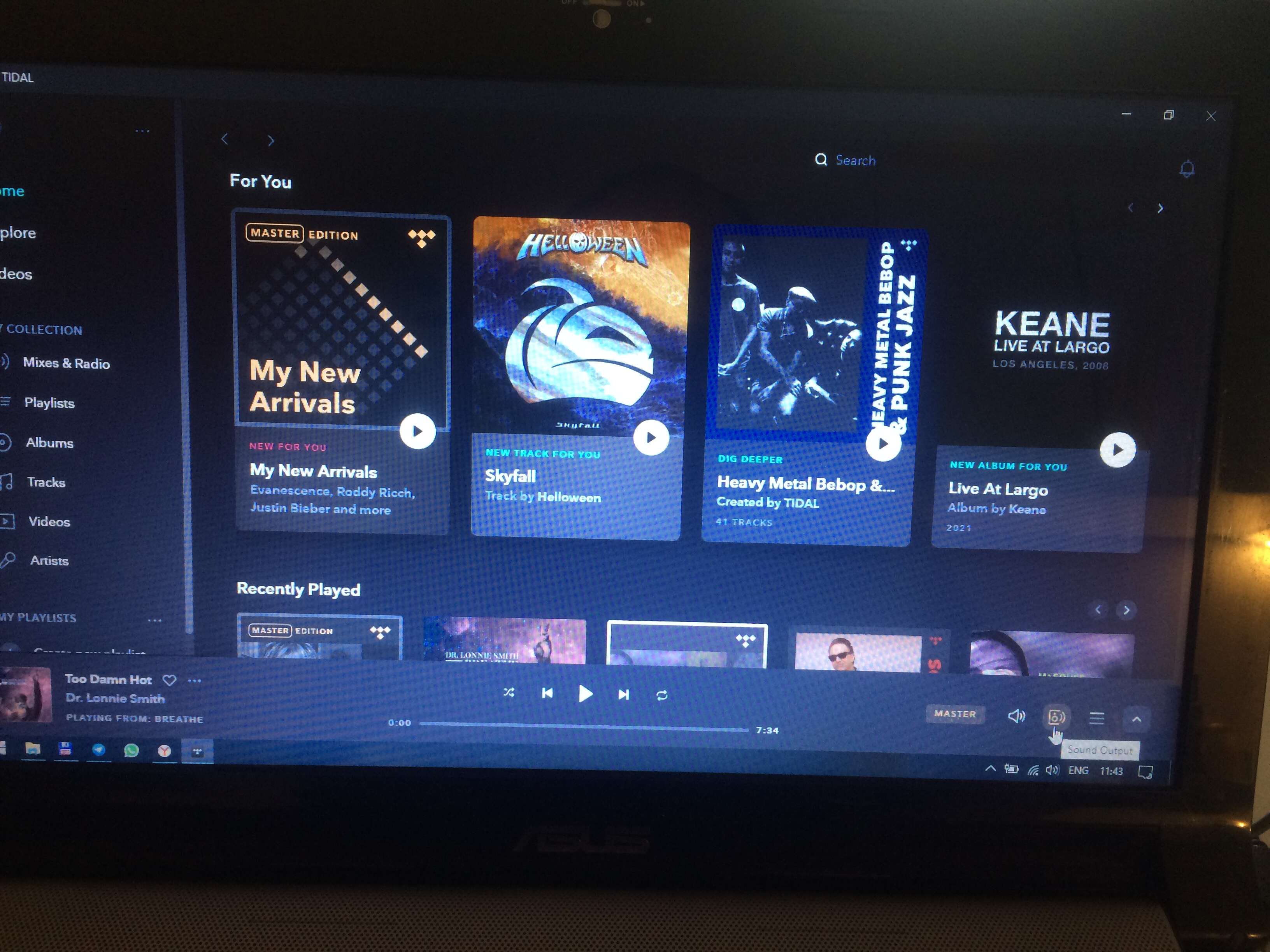

Также сможете поставить оф. приложение Тидал, на малине включить Tidal connect и слушал через оф.приложени.
Главное помнить, работать должна одна служба на малине. Не надо включать несколько плееров, служб и т.д.
2.3.4 фото это на компе Tidal.

Следующие скрины если вы заходите в Tidal через web интерфейс.
На последнем скрине проверьте закладку status. Может у вас не всё хорошо…
