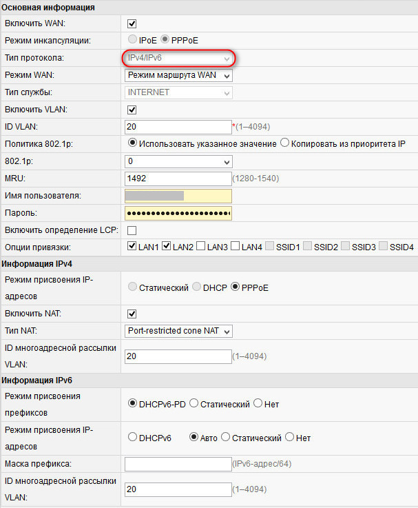

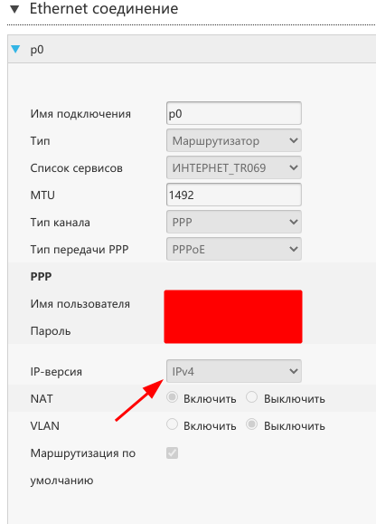

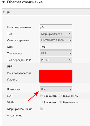

Да, только у меня интерфейс модема чуть другой:
IPv4
Добавлял IPv6:
IPv4/IPv6
но при этом коннект работал очень нестабильно: сам тидал тормозил и воспроизведение на коннект начиналось через пару минут после запуска трека.
У меня правда после РТК-коробки еще свой кинетик сетью рулит, но думаю это не важно. На всякий случай и там IPv6 включил.
В общем думаю грешить в эту сторону не надо, попробуйте образ заново записать и обновиться, мне помогло.
