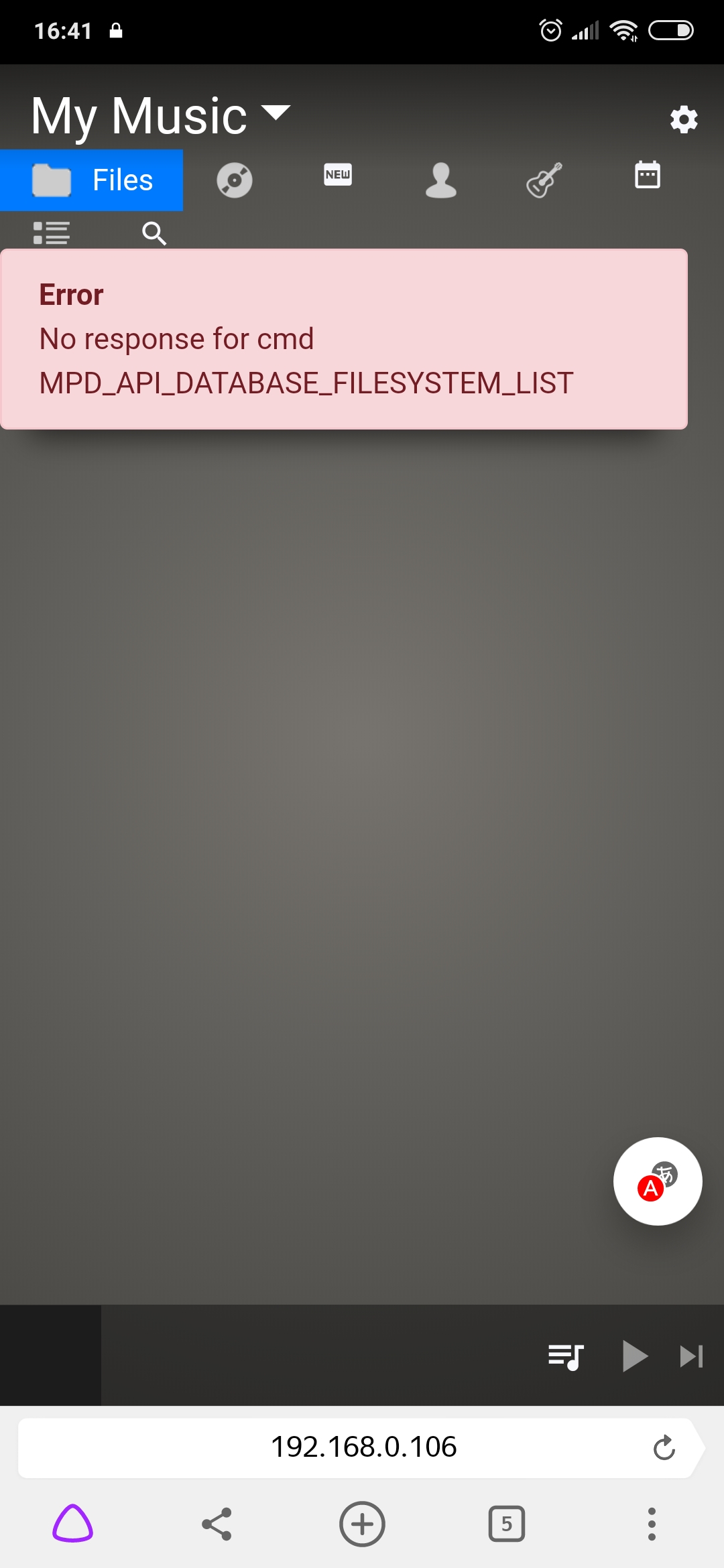

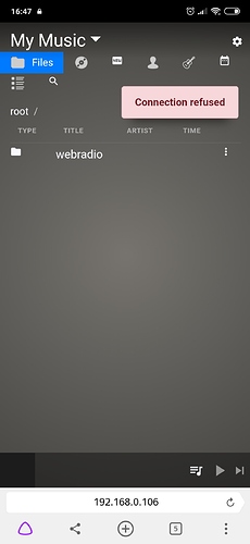

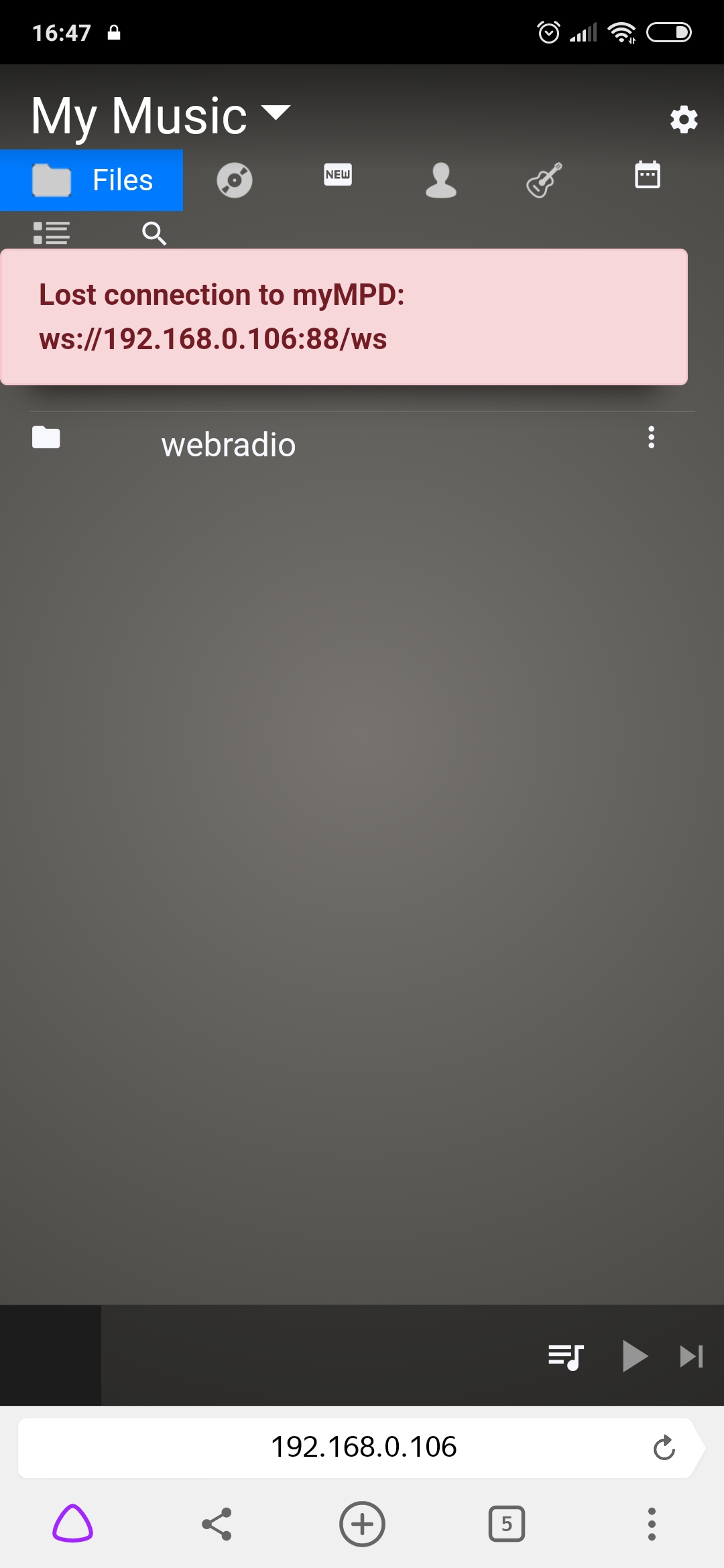

День добрый всем! Столкнулся с такой ошибкой, не запускается MPD. Что может быть и как решить?
Так же при установки флешки начинают несколько раз в секунду меняться данные ошибки, какой то глюк прям
Upd: вроде потыкал, решил. Хз что было
