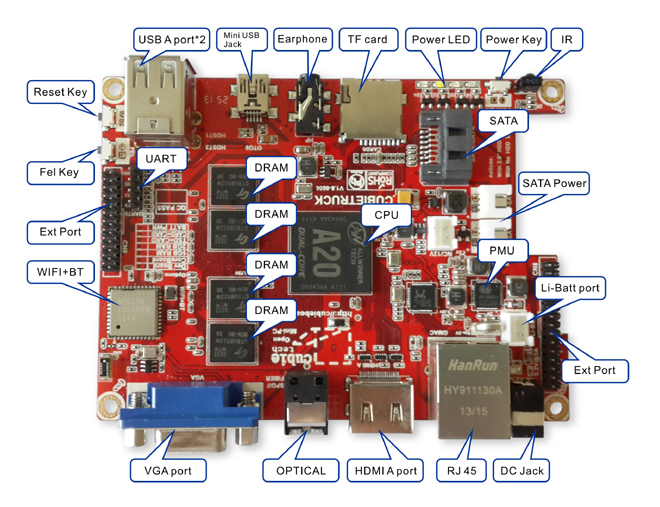

Cubietruck
В качестве софта, Runeaudio.
Как-то много всего напихано…зачем??? Не понимаю необходимости видеочасти, в принципе, на таком устройстве, тем паче, с vga, а чего не компорт?)))
Сата там зачем? И опять все на одной плате.
По мне так оптимально будет выглядеть так
Ну разве что, трансформатор может быть и снаружи)))
псы: да, это не одноплатник))))

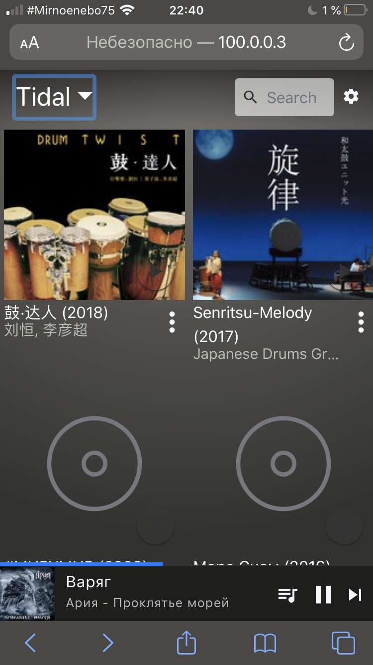

У меня в избранномTidal с обложками 150 альбомов.Потом без отображаются. Удаляю один, появляется один с обложкой. Это норм?Раньше вроде был безлимит))

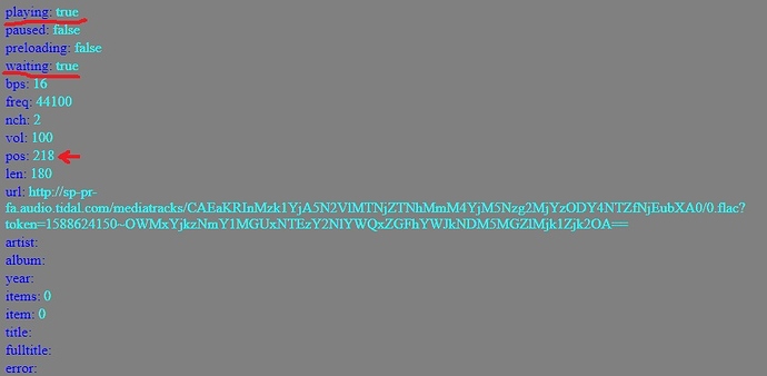

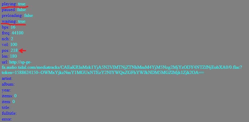

Такая штука, когда играет tidal, песня кончилась, pos выбегает за len и playing всё ещё true. Только на waiting ориентироваться?
Если загружать через list, то в конце альбома такая же ситуация.
