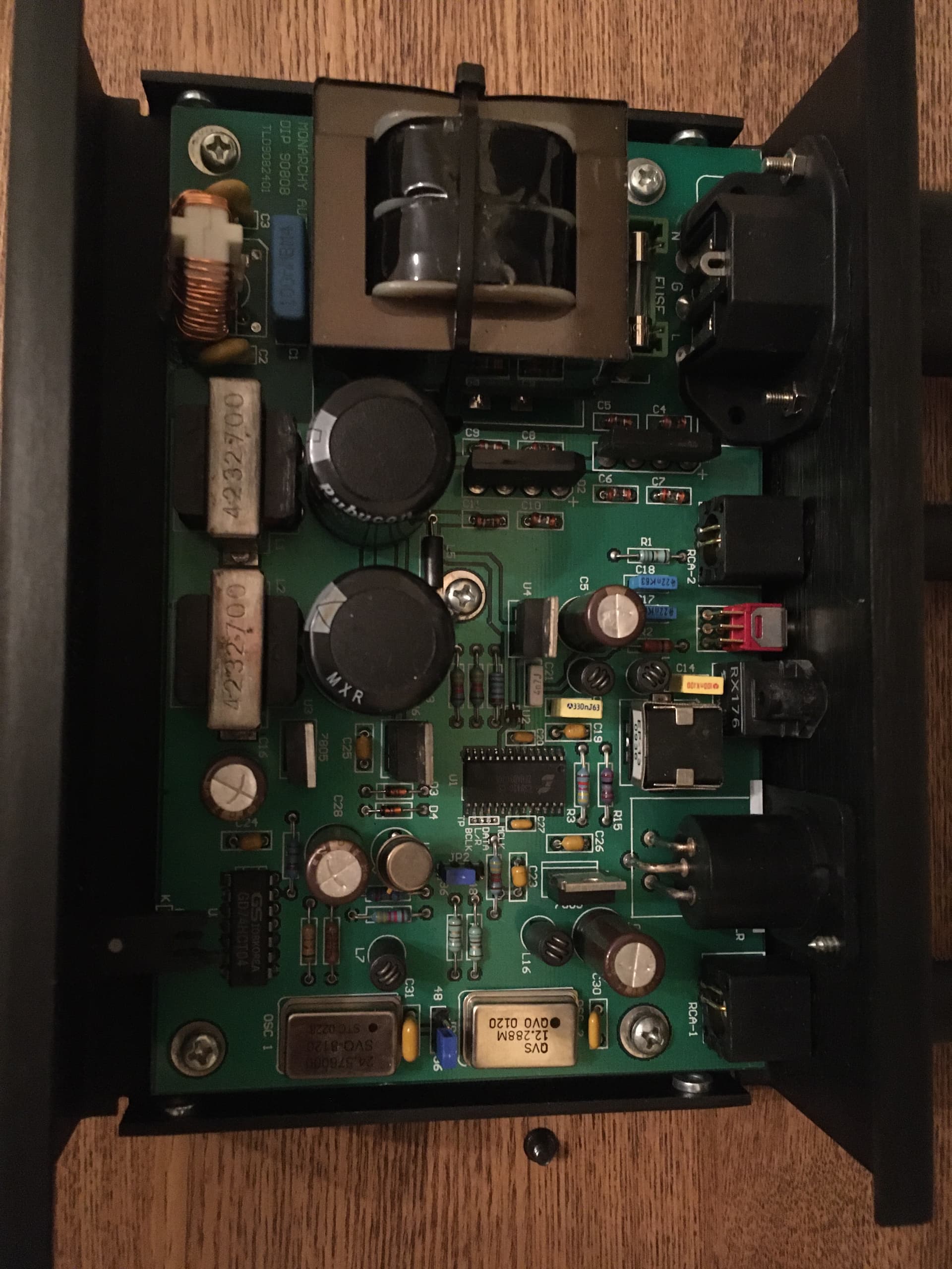

Если у вас девайс все ещё на руках - не могли бы вы сделать фото его внутренностей? Хочу посмотреть какой именно тип клока отвечает за 96кгц, т.к. планирую докупить его себе и научить свой ДИП работать с файлами этой частоты
Железка у меня, но она в стойке, доставать надо. Вечером попробую.
Буду признателен

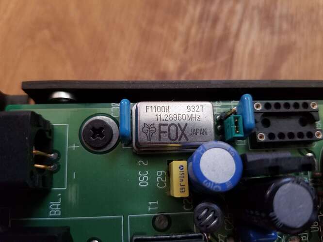

Спасибо! К сожалению это мало чем мне помогло, т.к. судя по всему в апсемплере все иначе устроено с клоками. У меня вот такой вариант отвечает за 44.1кгц и хотелось бы понять - какой клок мне нужен для 96кгц?

Видимо тот который самый большой по частоте тот что первый слева на фото
