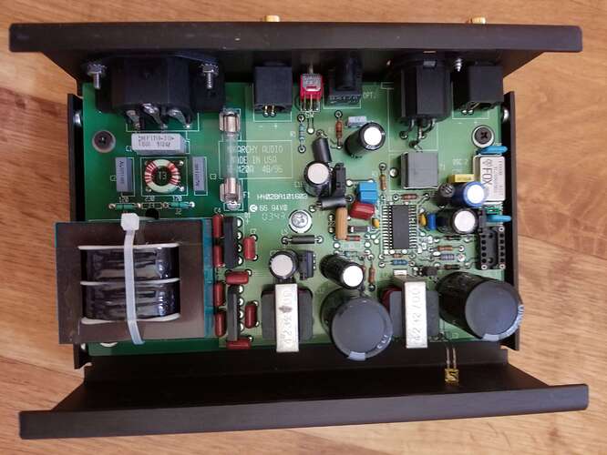

Получил сегодня DIP Classic.
Ниже смотрите фото “под капотом” (кому интересно) + ищу ответ на некоторые возникшие вопросы.
Прежде всего видно, что в девайсе клоки ставятся в сокеты, что совсем неплохо, давая даже некоторый задел на эксперменты.
Далее можно заметить, что второй сокет, отвечающий за частоту 96khz - пустой, а значит добавив туда соответствующий клок, скорее всего можно заставить устройство реклочить и хайрез. Мне эта фича не нужна, но сам факт ее наличия в общем и целом не расстраивает)
Но заинтересовал меня больше всего момент, который вы можете наблюдать на последнем фото. В именно: на выходе транса есть впаянные резисторы, которые очень мне напоминают перемычки, переключающие обомтку трансформатора на 120в. Между ними видно ещё одно (пустующее) положение перемычки - 230в. Значит ли это, что если я выпаяю текущие 2 резистора-перемычки, а потом впаяю 1 в положение 230в, то девайс у меня начнет работать от нашей сети?

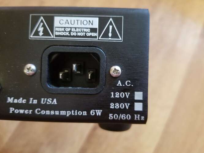

К слову, есть еще 1 интересный момент: на заднике устройства, где отмечается - под какой именно вольтаж он расчитан, нет галочки ни напротив 120в, ни напротив 230в. Значит ли это что мой девайс может работать в обеих сетях? Сейчас подключил через понижайку 120в и он работает без проблем
Да, верно, если поставить второй кварц, то будет работать на 96, но либо 48, либо 96, там между ними перемычка - джампер.
Если поменять 2 перемычи 120 вольт на 1 где надпись 230, то будет работать от нашей сети. Но лично я, внимательно бы посмотрел, что и как там разведена по плате, так как иногда встречаются всякие неожиданности.
Отлично. Значит на днях выпаяю оба резистора, а затем поставлю 1 на место 230в.

Представил перемычки на 230в, но в таком положении девайс совсем не завелся. Думал уже все - аривидерчи, но после того как вернул перемычки назад и запитал от понижайки - работает как прежде.
В том то и дело, бывают “сюрпризы” на плате все есть, а например, трансформатор не мультивольтажный или ещё, что…
Удивительно как ничего не сгорело после перемещения перемычек. Видимо стоит какая-то защита
Нет такой защиты, просто повезло… так как меняли перемычки, скорее всего не глядя.

Перемычку ставил одну, по центру - в положение “230”

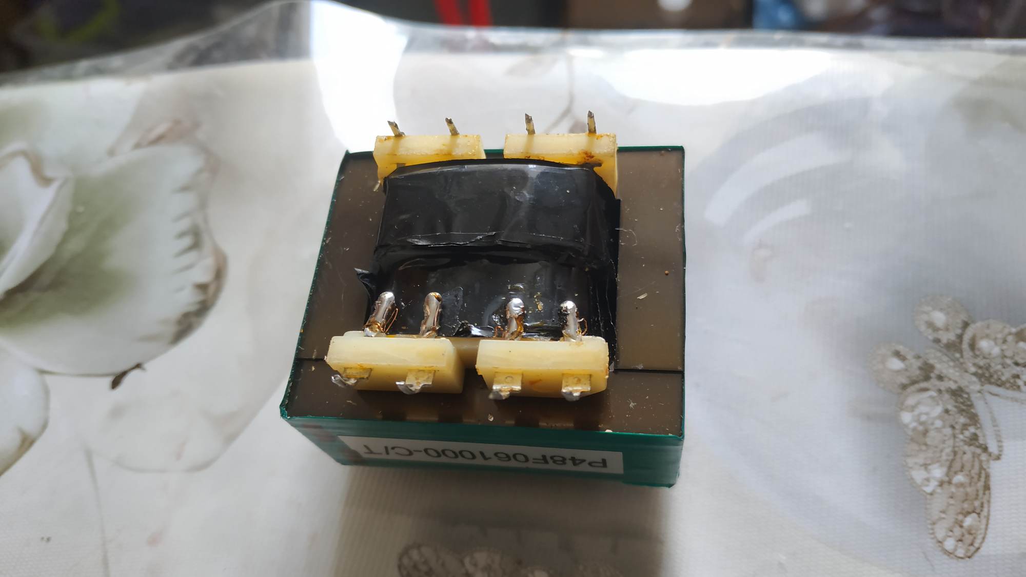

В общем DIP таки переводится на 220в с помощью перемычки по методу, который был написал выше. Я списался с саппортом разработчика и получил подтверждение. На вопрос: “А почему же у меня тогда не получается?”, получил ответ - “Возможно в моем устройстве есть какая-то неисправность” ииии…так по факту и оказалось. Отдал мастеру на проверку, после чего выяснилось что у основания одной из обмоток трансформатора был перебит провод. Наверное это было заводским дефектом, т.к. просто так сломаться у него там не было возможности.
В общем мастер хорошенько пропаял эти места - для верности (фото ниже) и теперь DIP отлично работает в моей системе.
