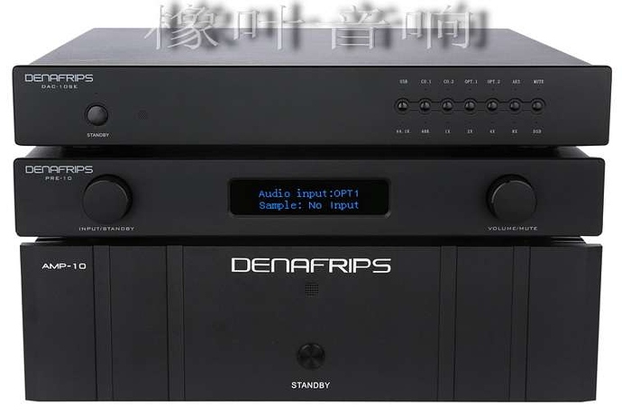

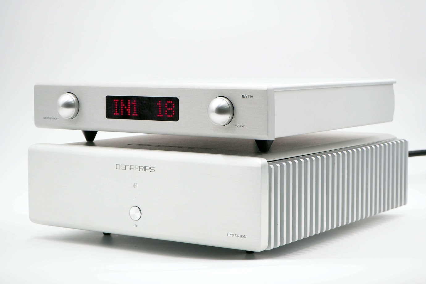

А вот так выглядит новинка (фото с официального сайта).

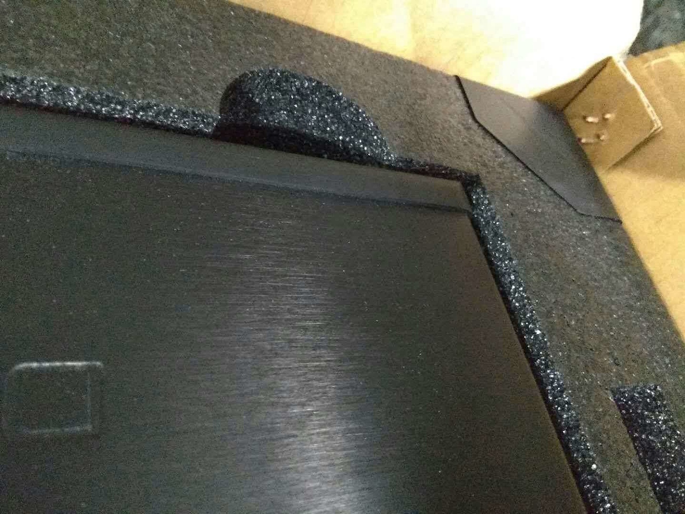

И вот этот долгожданный момент, мы распаковываем ящики и смотрим, упаковка качественная, углы защищены, что не вызывает никаких вопросов даже если изделие в процессе доставки может получить удар.
Дизайн аппаратов вполне знаете на уровне, в стиле уже имеющихся устройств в линейке компании, это сразу видно.
Да и в целом, ничего не выбивает взгляд, углы и скругления, все пропорции и линии , все как нужно в балансе.
Дизайн хорошо проработан, и он нравиться.
Массивные фрезерованные панели из алюминия, анодирование черное качественное и красивое не маркое. Надписи четкие.

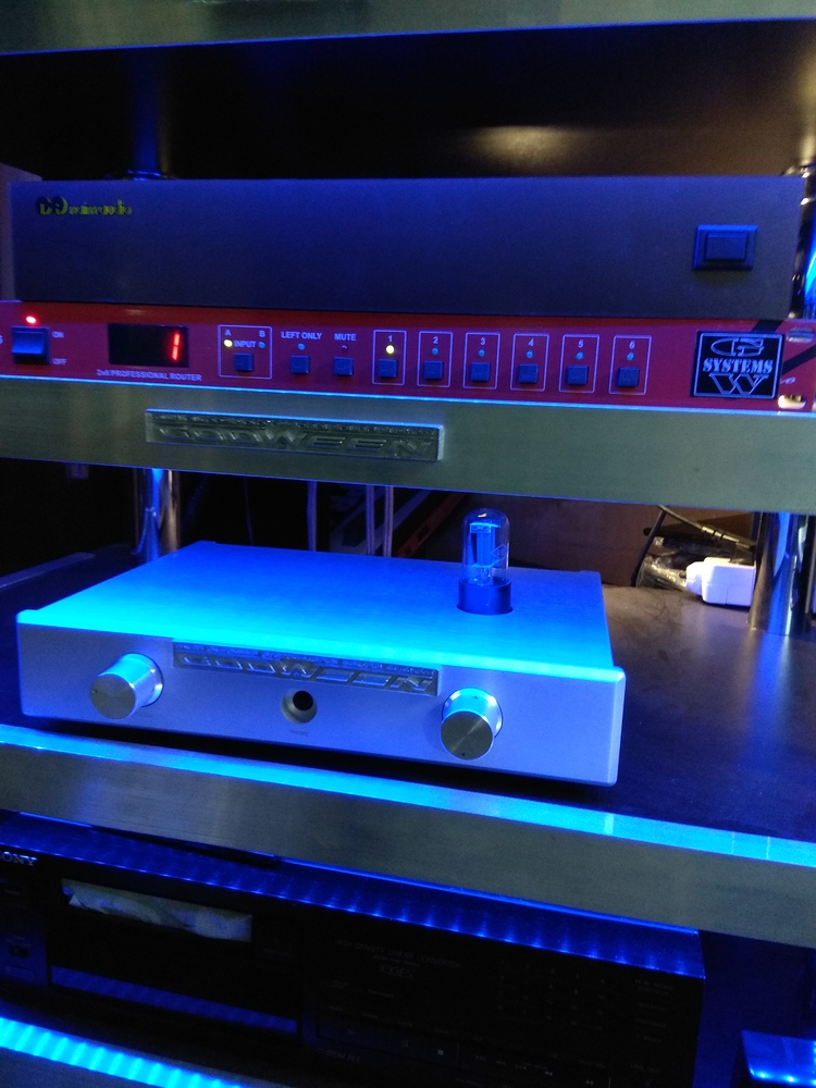

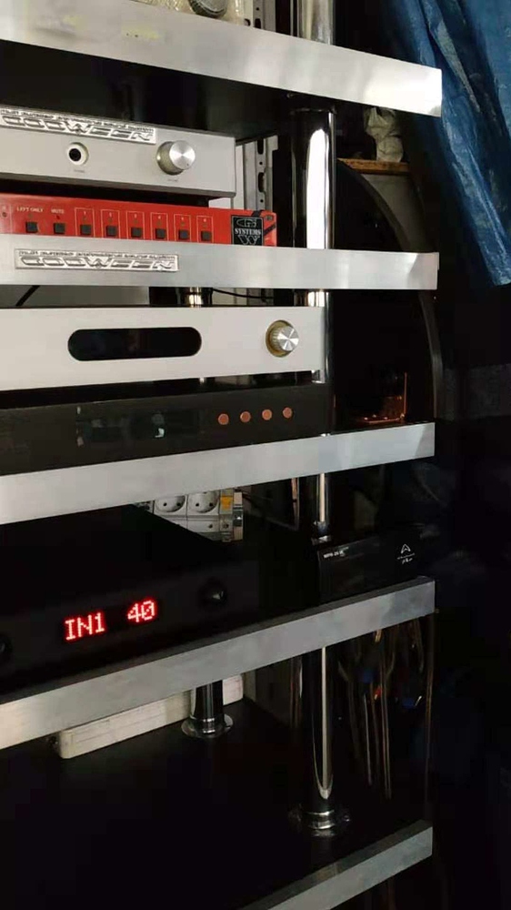

И вот все готово к прослушке, аппараты установлены на свои места и прогреты.
Мы используем переключатель акустики на ИК управлении, и несколько пар различных систем, основной из которых будет Фокал Ария.
Дорогие друзья, я передаю слово Александу Семаку, он сейчас все расскажет сам, а мы увидимся на замерах !!!
Всем привет, это Александр.
Четыре утра ,аппарат уже прогрет несколько часов. Сеть чиста как невинный сон ребенка ) Трамваи спят в депо. Быстрое переключение между АС обеспечивает коммутатор
Warfedale , на фото красненький и ИК управление.

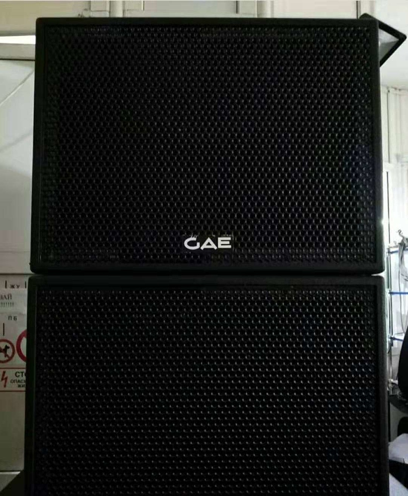

Мак бук про + Холо , АС-Фокал Ария 926, и набор PRO Йорквайл так же GAE, мониторы.

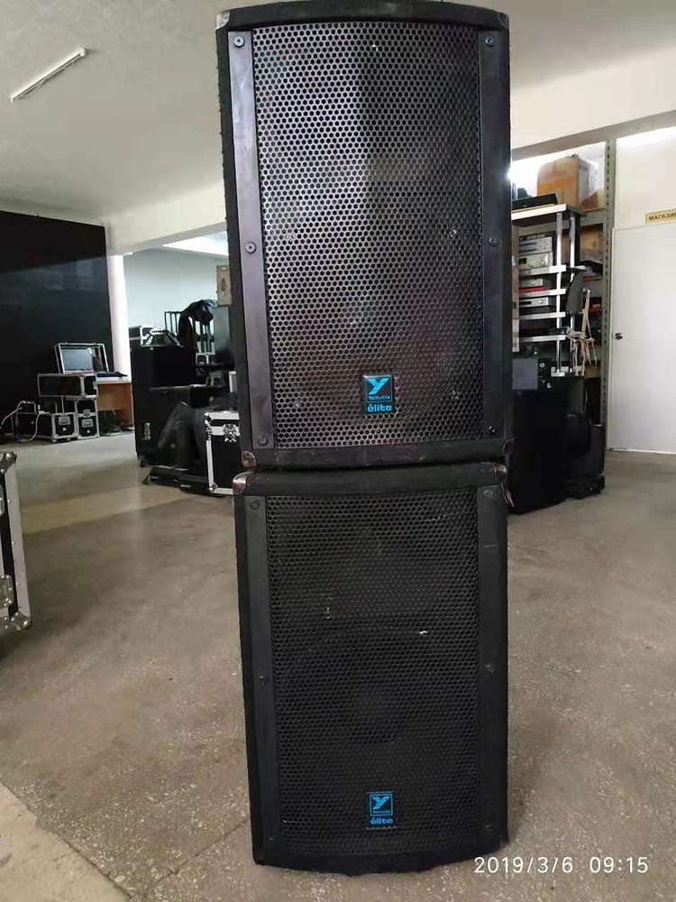

Не нужно обращать внимание на профи АС ,они нужны кратковременно для быстрого сравнения в нужные мне моменты и не играют решающей роли.
Инородное тело -релейный коммутатор , но я без него не могу ,так как не обладаю
фотографической звуковой памятью …

PRO стоят сбоку , но они не играют решающей роли ,просто чистка ушей.

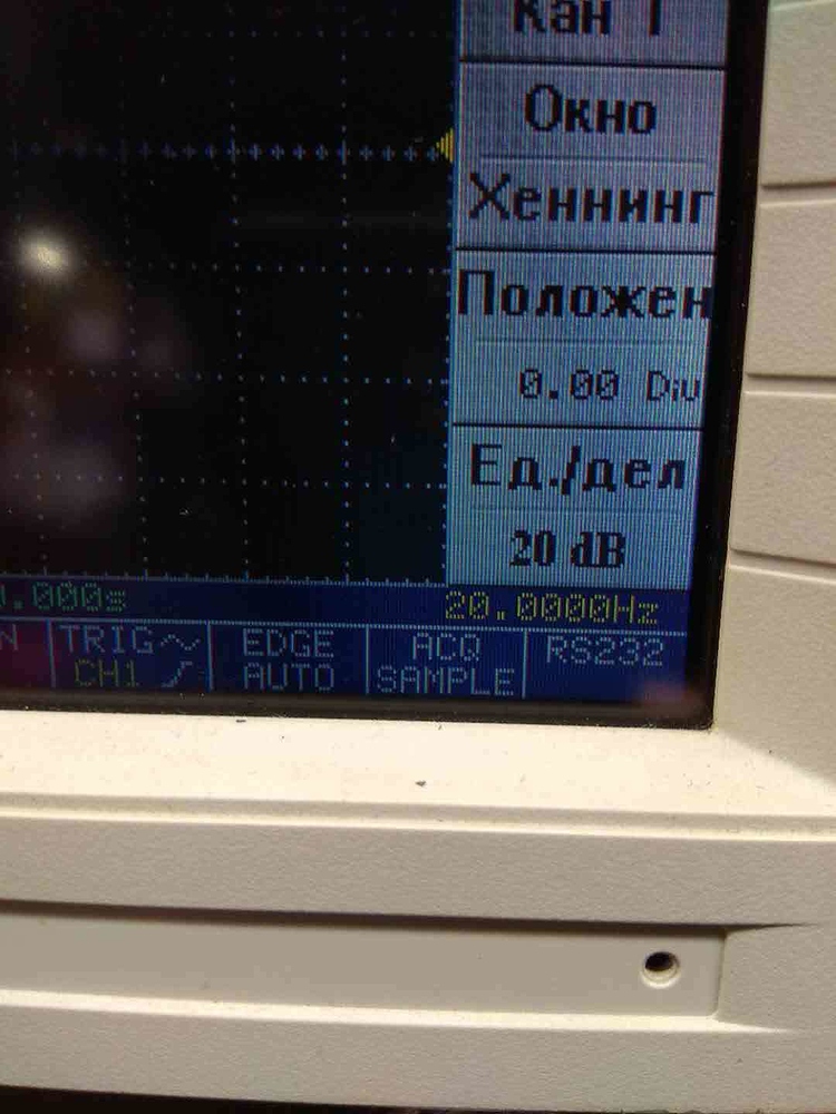

Так как для проверки столь малых величин нужно очень точное оборудование, мы попросили
провести подобные замеры на стенде военного радио завода.
Где были доступны приборы вот такого класса.
К сожалению мы не смогли сделать фото на самом стенде, поэтому я расскажу о результате.
Измерения показали БЛИЗКИЕ к указанным значения искажений.
Мы не обнаружили существенных отклонений.
Поэтому измерения приведенные компанией подтверждены.

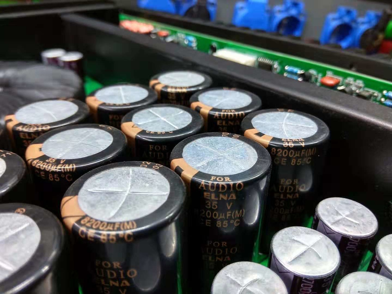

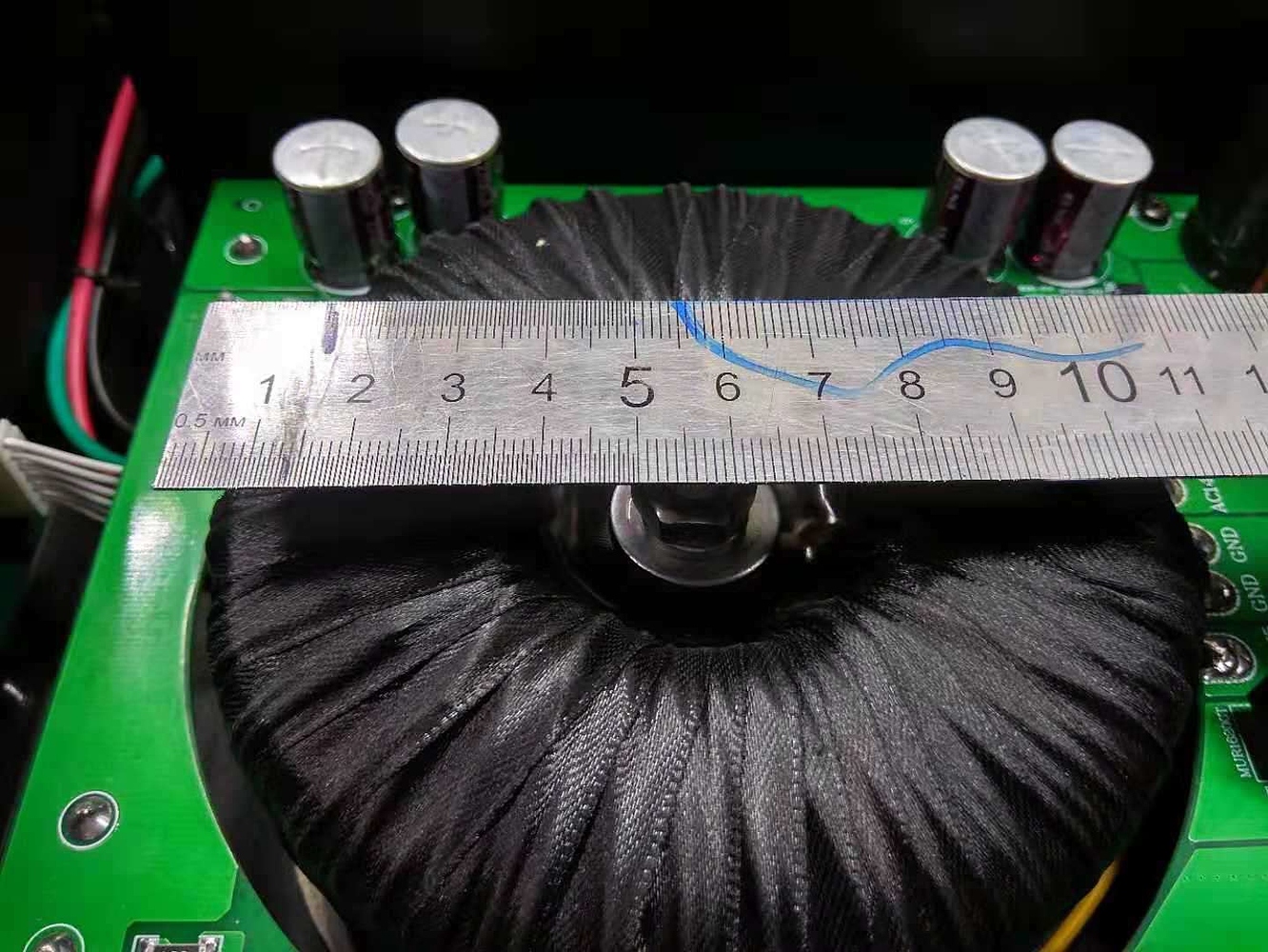

Стоит отметить, что мы проверили утверждение что усилитель мостовой внутри, это действительно так.
В каждом канале 2 усилителя включенных в мост.
Электролитов 18 штук 8200мкф, 35 вольт.
Мы не станем изучать всю схему, в этом нет необходимости.

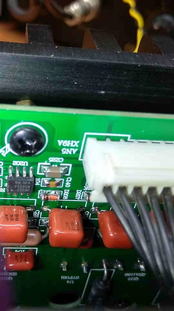

Отметим , что усилитель не содержит особых аудиофильских компонент, и больше схож с типовыми схемами профи усилителей, все детали сравнительно доступны (средней цены) и не столь дороги.
Усилитель собран аккуратно и качественно.

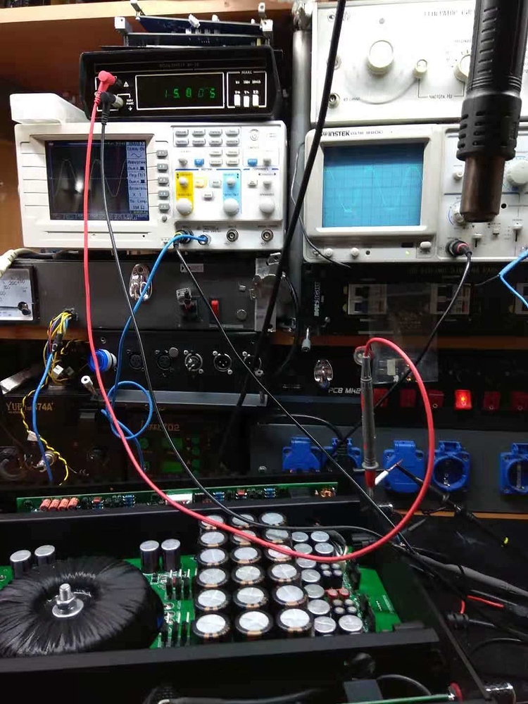

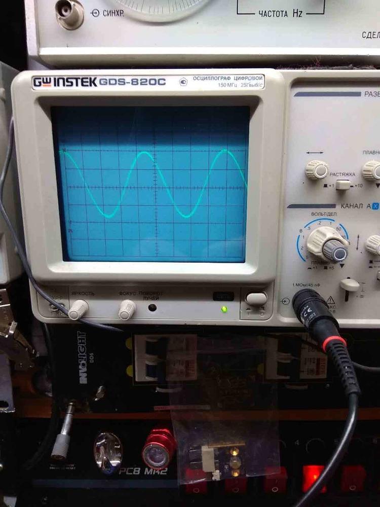

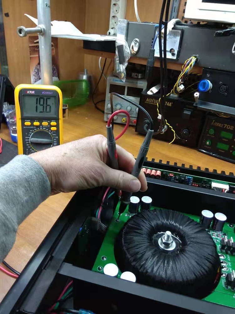

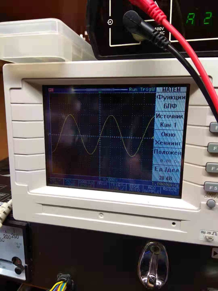

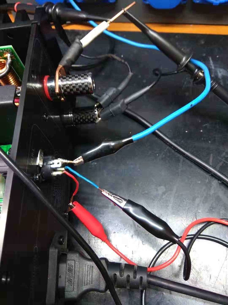

Вторая фаза измерений произведена на нашем стенде.
Давайте узнаем реальную мощность усилителя.
  • AC- выходное напряжение силовой цепи.
Напряжение после выпрямителя ( то что идет на выходные каскады ).
Мы не нашли информацию о возможности работы усилителя на 4 ом , поэтому мы не знаем как поведет себя схема…
Подключим 8 ом.

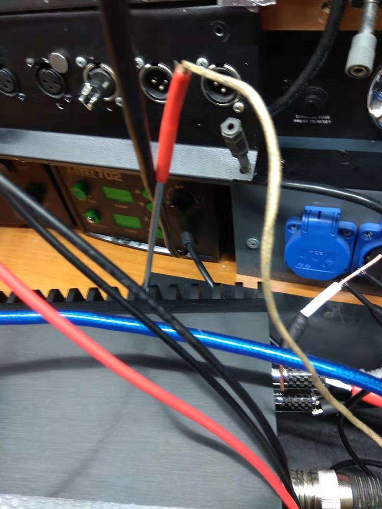

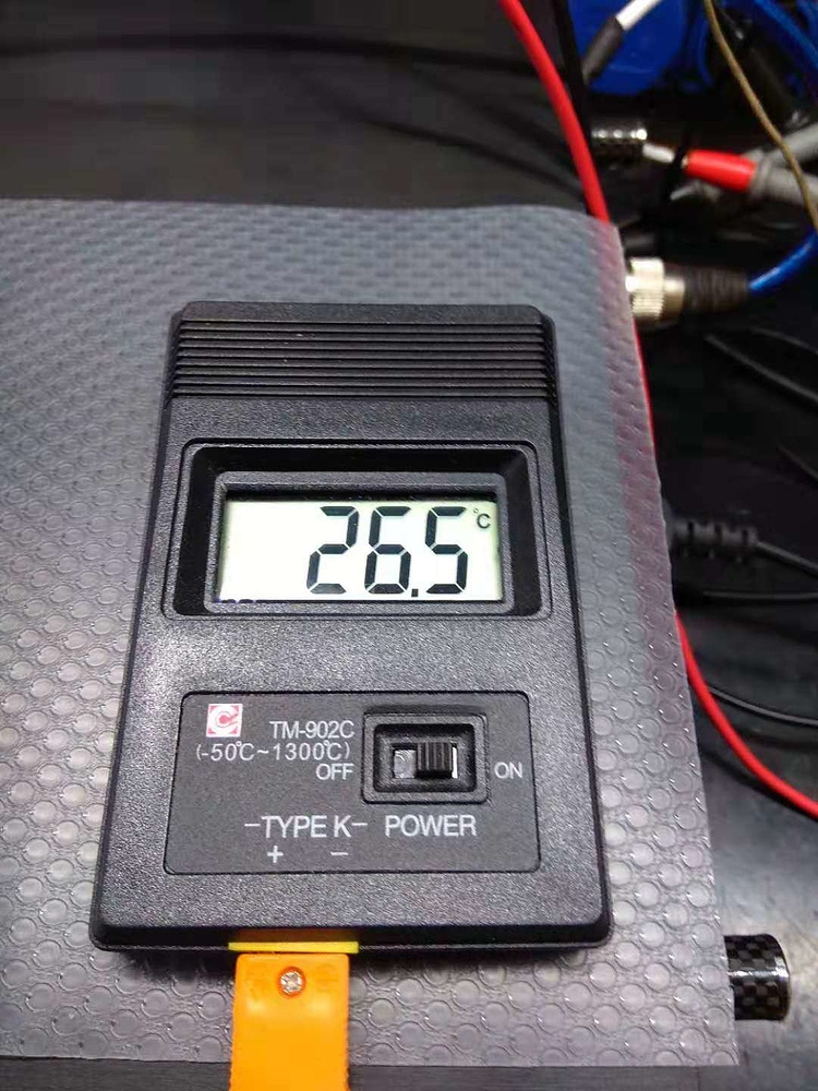

Стартовая температура радиатора.

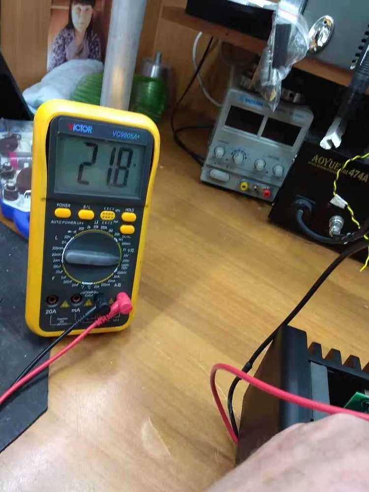

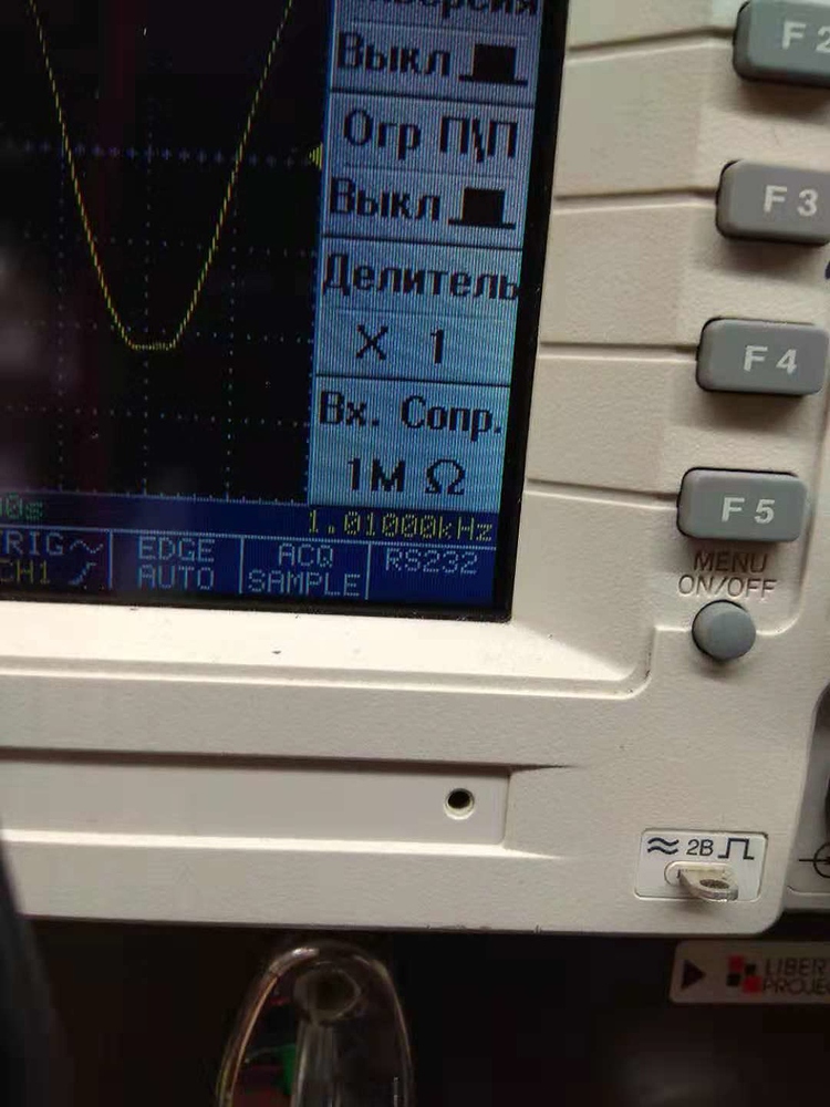

До ограничения 20 вольт на 1000 герц На 9,8 Ома
Остановились на этом значении для удобства.

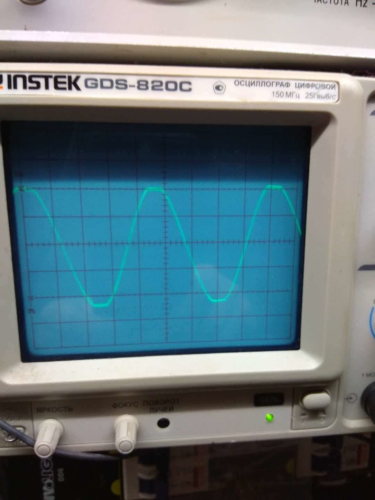

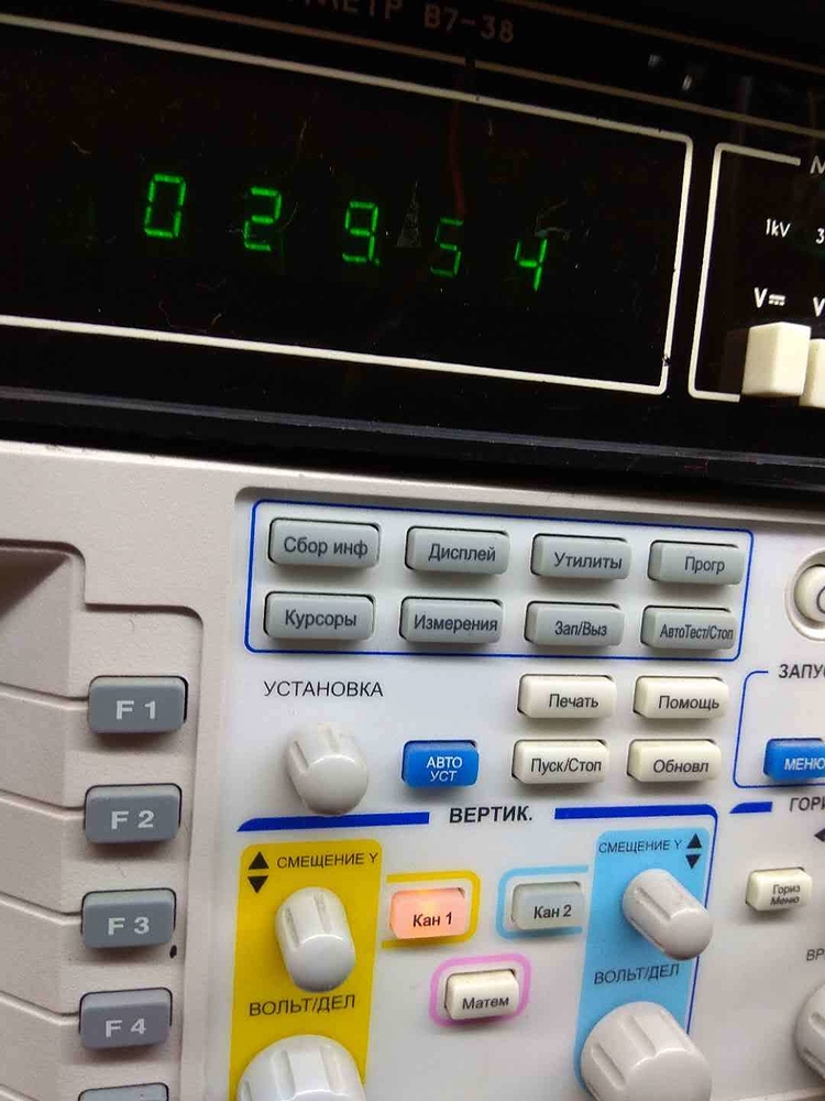

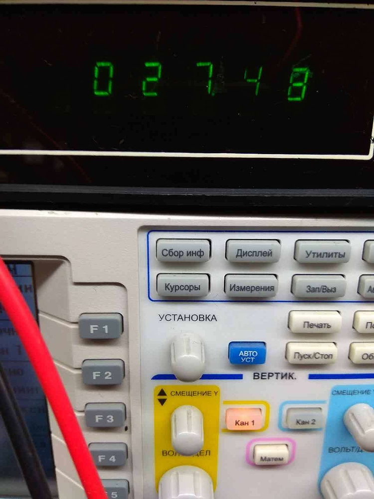

Без нагрузки , амплитудное значение,с ограничением 29 с копейками ,без ограничения 27 с копейками.
Под нагрузкой 9,8 ома напряжение падает до 20 вольт на стандартной частоте 1000 герц.
Обратите внимание, явное ограничение наступает задолго до достижения усилителем паспортной мощности в 80 ватт…
А ведь усилитель работает не в классе А и с не значительными токами холостого хода.
( Мы проверили блок питания там такого резкого падения не наблюдалось, то есть дело именно в схеме усилителя )

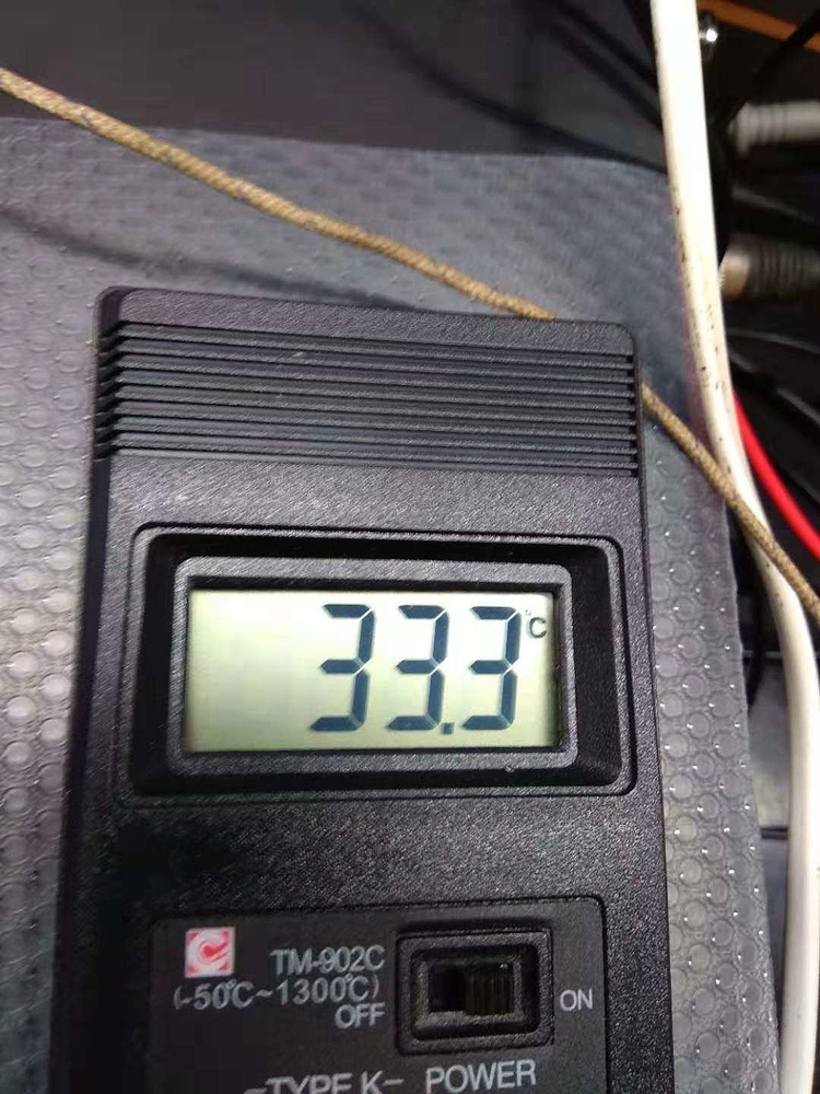

20гц-20000Гц мощность не падает на разных частотах, ничего не меняется даже в сотых долях вольта.
За 15 мин работы радиатор разогрелся до 33 и все…
Усилитель можно сказать будет холодный как пятки покойника.
Реальная мощность усилителя составила всего 40 ватт до видимых искажений, и в этом нет ошибки, дальше ограничение сигнала просто.
Усилитель имеет плохой КПД (как мы видим дело не совсем в блоке питания).

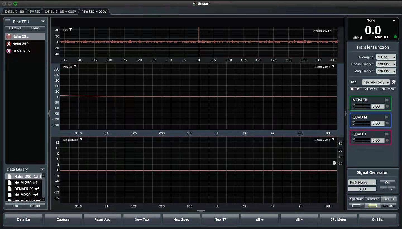

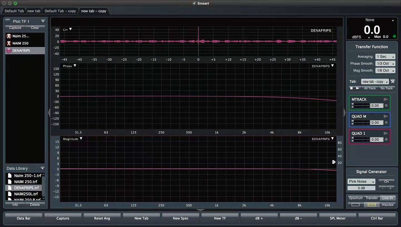

Проверим RTA и магнитуду.
HYPERION.
А фазу то подкручивает начиная с 8 кГц … и это слышно ушами друзья.
Давайте посмотрим старичка NAIM 250
У НАИМ немного на низах фаза уходит, но это лучше чем на верхах.

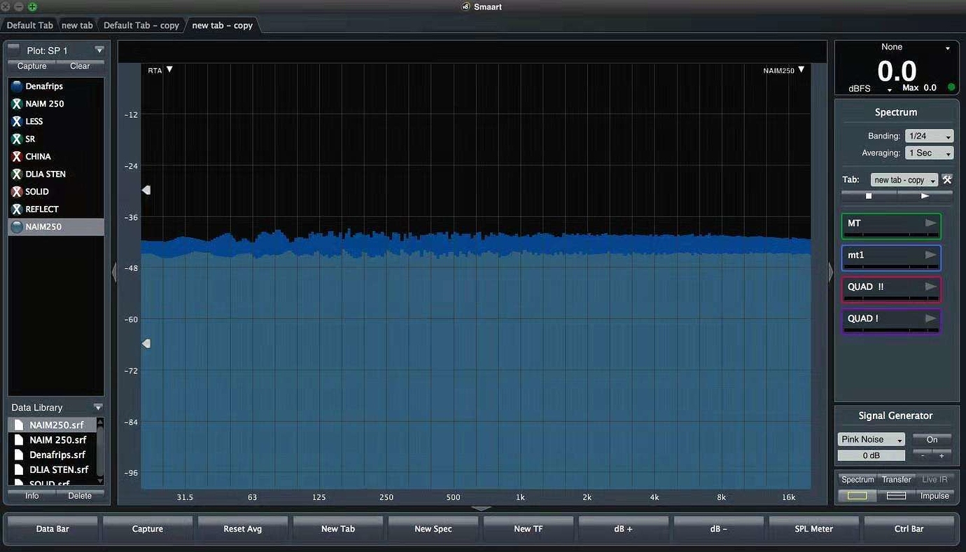

RTA
Темно синий - HYPERION
Голубой ниже это NAIM 250

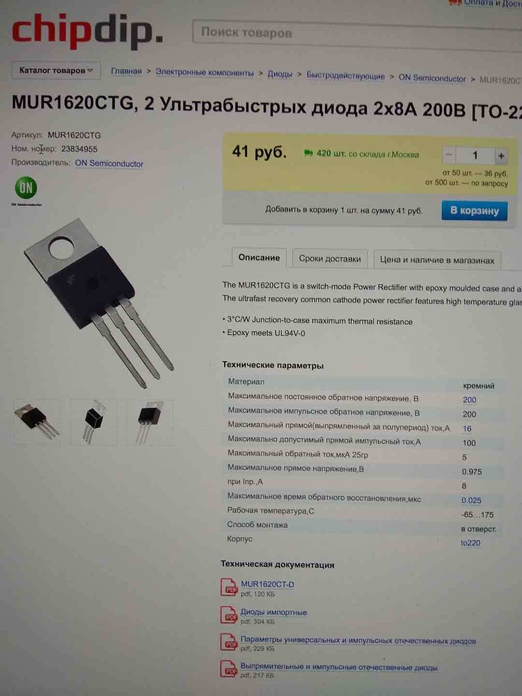

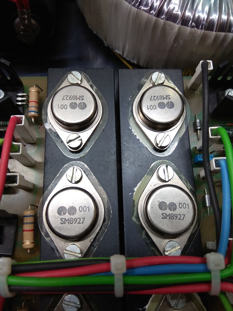

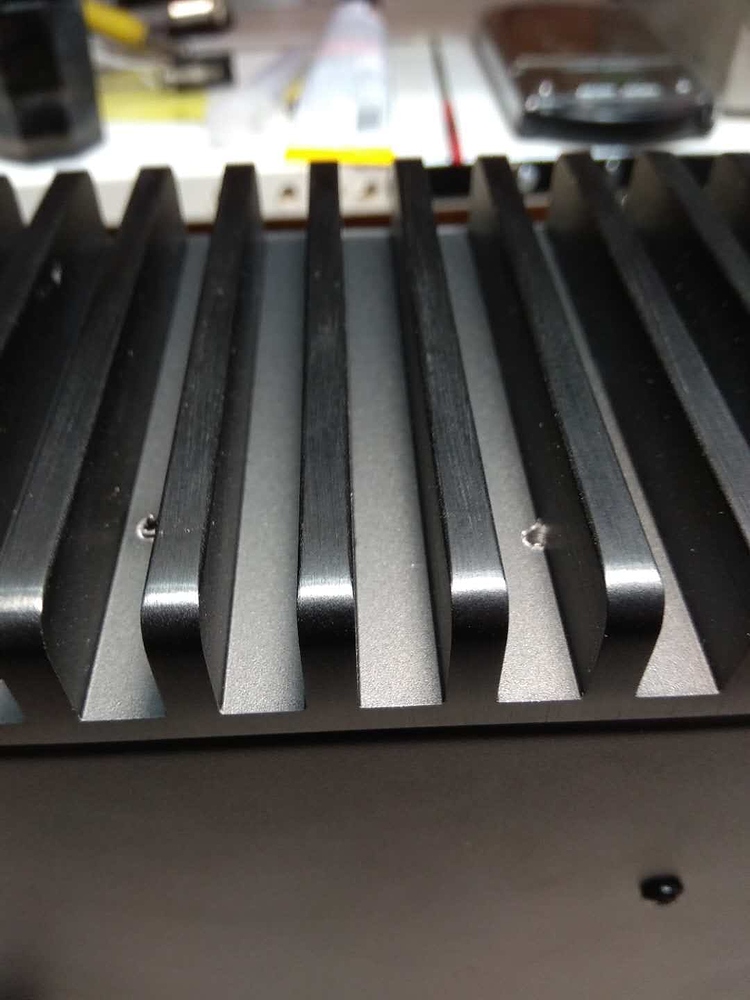

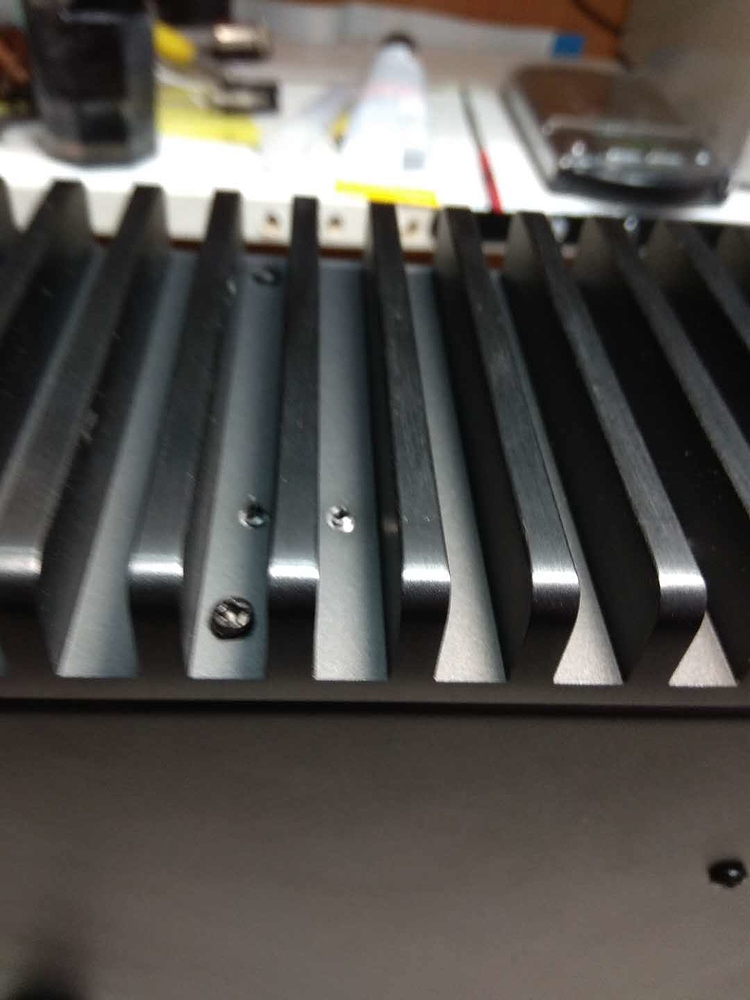

Еще подобные недочеты как на фото так же указывают на реальное позиционирование устройства.

На самом деле аппарат звучит, но нюансы есть. Да , под активной нагрузкой он оказался вовсе не горячий.
Да , мы подключали другой предвар в том числе. Но эти моменты думаю будут раскрыты в туре.
Учтите, на наш взгляд результат по звуку находиться в рамках цены.
