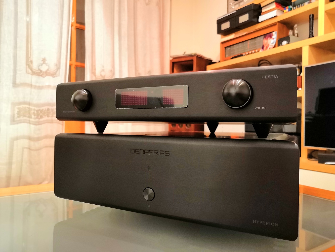

Дизайн
Здесь всё ожидаемо на высоком уровне. Придраться почти не к чему.

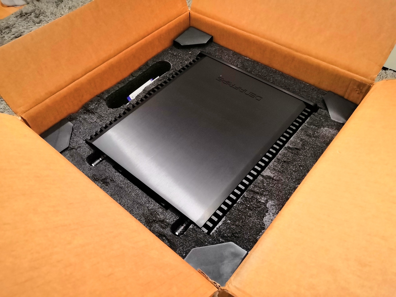

Надежная упаковка с дополнительной защитой углов.

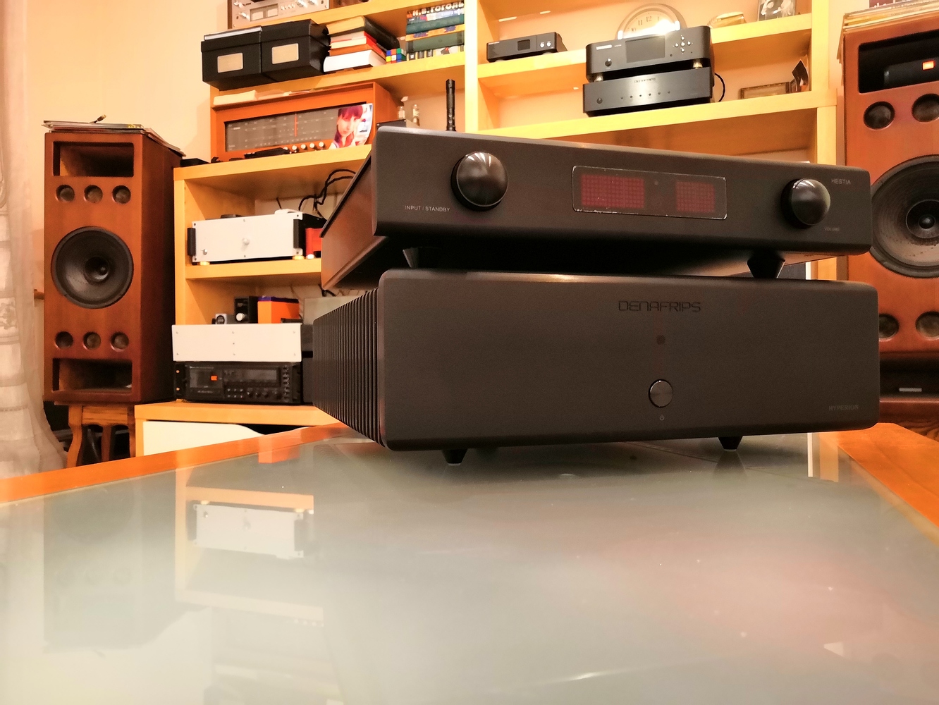

Цельнометаллическая оболочка вороненого цвета, люминия не пожалели.
Выглядит и весит солидно. Синий диод мощника точечный, глаза не выжигает. Планировка аппарата грамотная, сборка на высшем уровне.
По габаритам соответствует ЦАПу Denafrips Pontus. Передняя панель мощника более массивная, как я понимаю, под стать ЦАПу Denafrips Terminator.
Пред с сегментными индикаторами выглядит красиво, но ручки могли бы сделать тоже из люминия, это единственная придирка по дизайну.

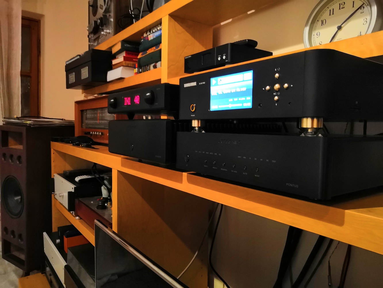

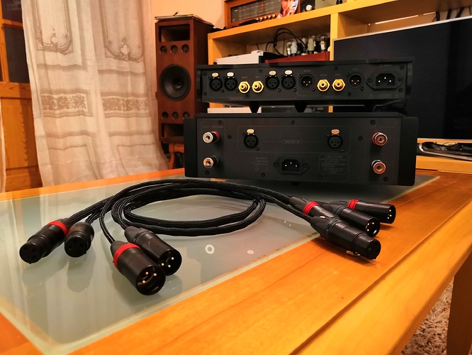

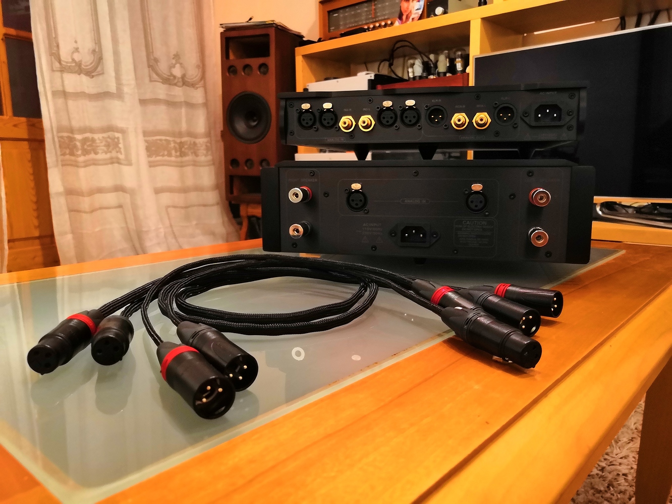

Так как аппаратура полностью балансная (в комплекте кабелей не полагается), я сплёл по своей технологии две пары балансных межблоков, которые поехали в тур с аппаратами.

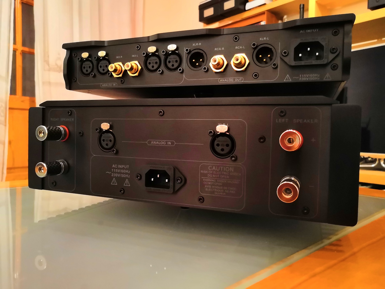

Ахтунг 1 Балансные входы разнесены - не включайте левый и правый межблоки в гнезда, расположенные рядом. Расположенные рядом гнезда относятся к одному каналу - правому IN1 и IN2 и левому IN2 и IN1. То есть, если вы задействуете вход IN1 - соединять надо крайне правое гнездо с крайне левым.
Вся остальная коммутация также была выполнена моими кабелями -=SAMOPLЁT=-

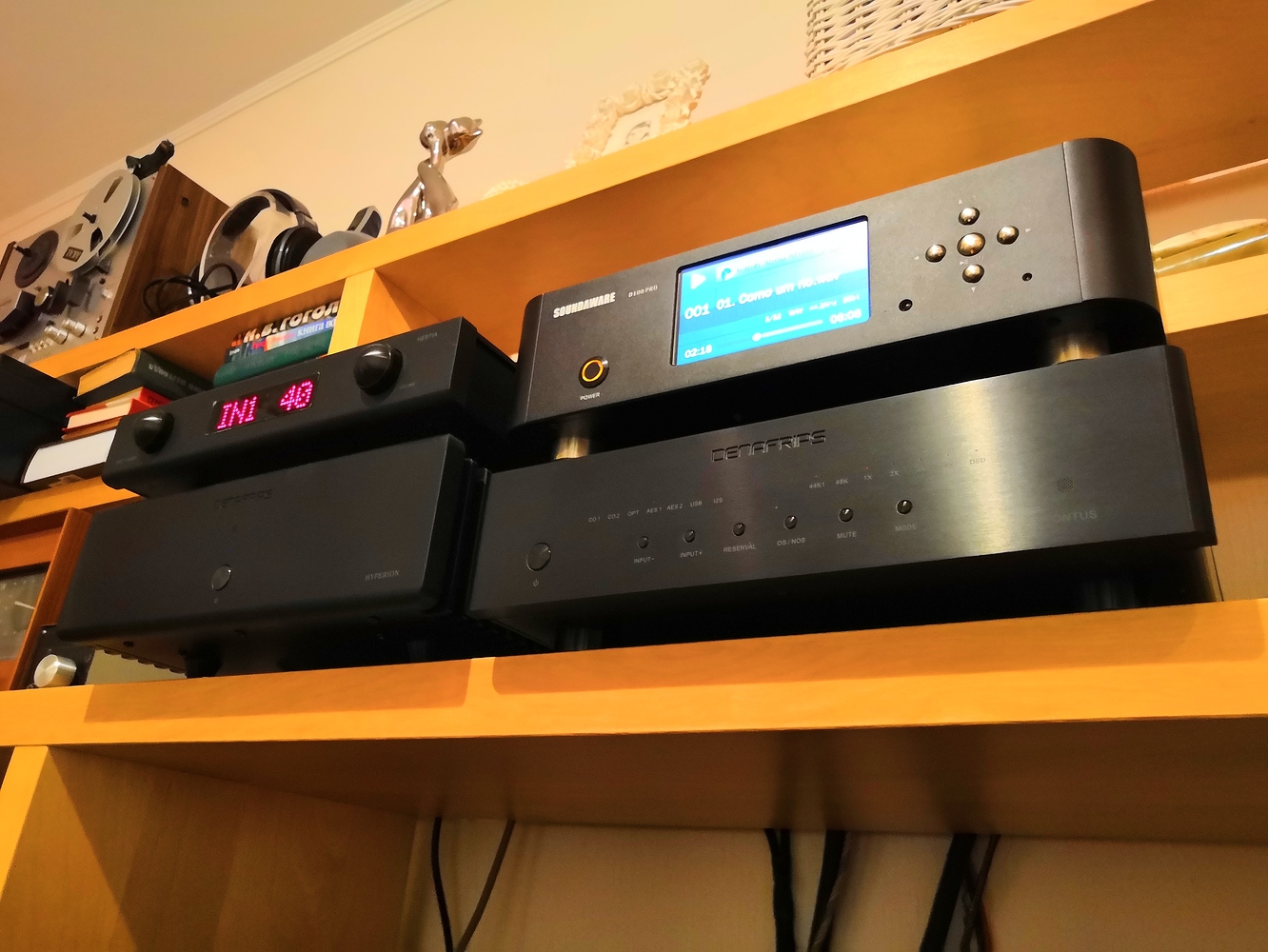

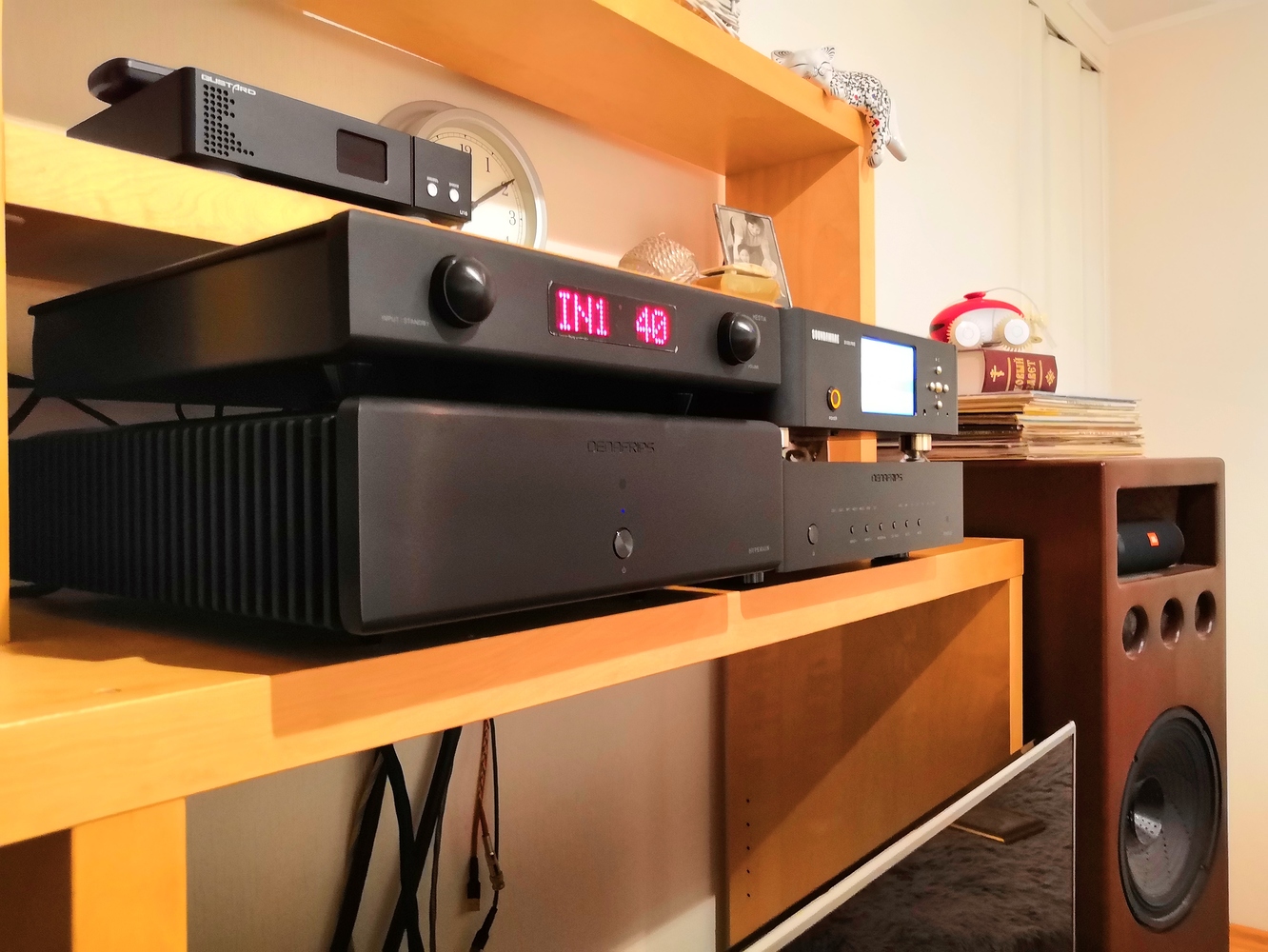

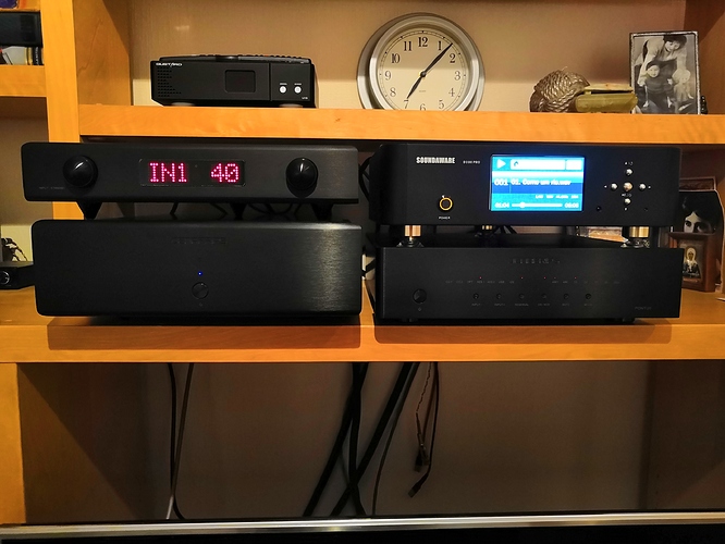

Усилители легко угнездились на полку рядом с Pontus и Soundaware D100PRO, и, в общем-то, составили единый ансамбль.
Подача материала осуществлялась со стримера Soundaware D100PRO по цифровому балансному интерфейсу (AES) на ЦАП Denafrips Pontus, от ЦАПа балансными межблоками - на вход преда Hestia. Hestia имеет всего 3 входа: два балансных и один небалансный RCA. Соединяется пред с мощником Hyperion только балансным соединением.
Выходы на АС стоят, как я понял, Furutech - можно применять лопатки, 4мм-бананы или зажать голую акустическую жилу. Всё будет соединяться надёжно.
Ахтунг 2 Следите, чтоб не замкнули акустические кабели при соединении, аппарат балансный!

Были у меня опасения, что услышу цифрит и это будет приговором, но слава богу, опасения не оправдались. Звук без малейшего налета цифры, аналоговый, не заметили мы и явного окраса. Баланс ровный, играет слитно, драйвово и напористо - что ожидаемо от качественного твердотельного усилителя. Хороший контролируемый бас, приятная душевная середина, чистый верх, яркие атаки, но затухания недотягивает. В целом слушается без напряжения, тембры натуральные, инструмены, их фактура передаются правильно. Хорошо передает эмоции. Всё это понравилось.
Но есть и проблемы. При отличной проработке первых планов, широкой подаче и неплохом позиционировании инструментов, аппараты подрезают глубину и проработку задних планов. Также не справляются с перенасыщенной полифонией, много второстепенных звуков и слоев, передаваемых лампой, теряется где-то по пути. В этом отношении - глубины и полифонии - комплект проиграл и твердотельной системе на Цирусе.
Мы посовещались о причинах и предполагаем следующие: недостатки предусилителя, недостаточный прогрев (в принципе, симптомы похожи), неподходящие АС. Грелись они 4 дня, и, правда, на 4 день уже стало лучше. Так что крестик я пока здесь не ставлю, по мере прохождения тура, возможно, всё поменяется.
Общая оценка: хорошо
