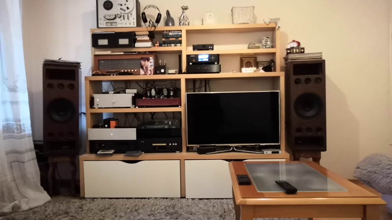

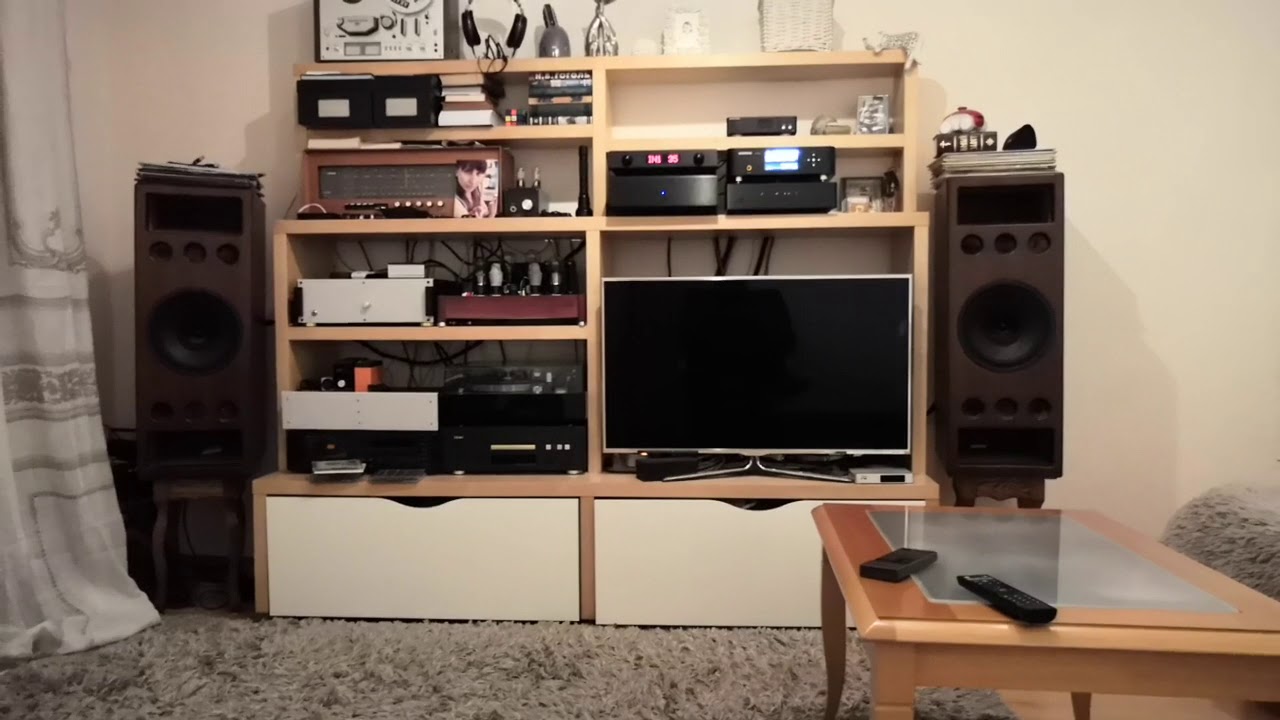

Аппараты пробыли в Сочи несколько дней, в общей сложности их услышали 6 человек (фото выше), слушали в двух системах - моей ламповой широкополосной (подробнее см. в моём профиле) и транзисторной, на сетапе Цирус и мониторах Динаудио. В целом (возьму на себя смелость так сказать) мои слова выразят коллективное мнение сочинской партячейки.

Усилители легко угнездились на полку рядом с Pontus и Soundaware D100PRO, и, в общем-то, составили единый ансамбль.
Подача материала осуществлялась со стримера Soundaware D100PRO по цифровому балансному интерфейсу (AES) на ЦАП Denafrips Pontus, от ЦАПа балансными межблоками - на вход преда Hestia. Hestia имеет всего 3 входа: два балансных и один небалансный RCA. Соединяется пред с мощником Hyperion только балансным соединением.
Выходы на АС стоят, как я понял, Furutech - можно применять лопатки, 4мм-бананы или зажать голую акустическую жилу. Всё будет соединяться надёжно.
