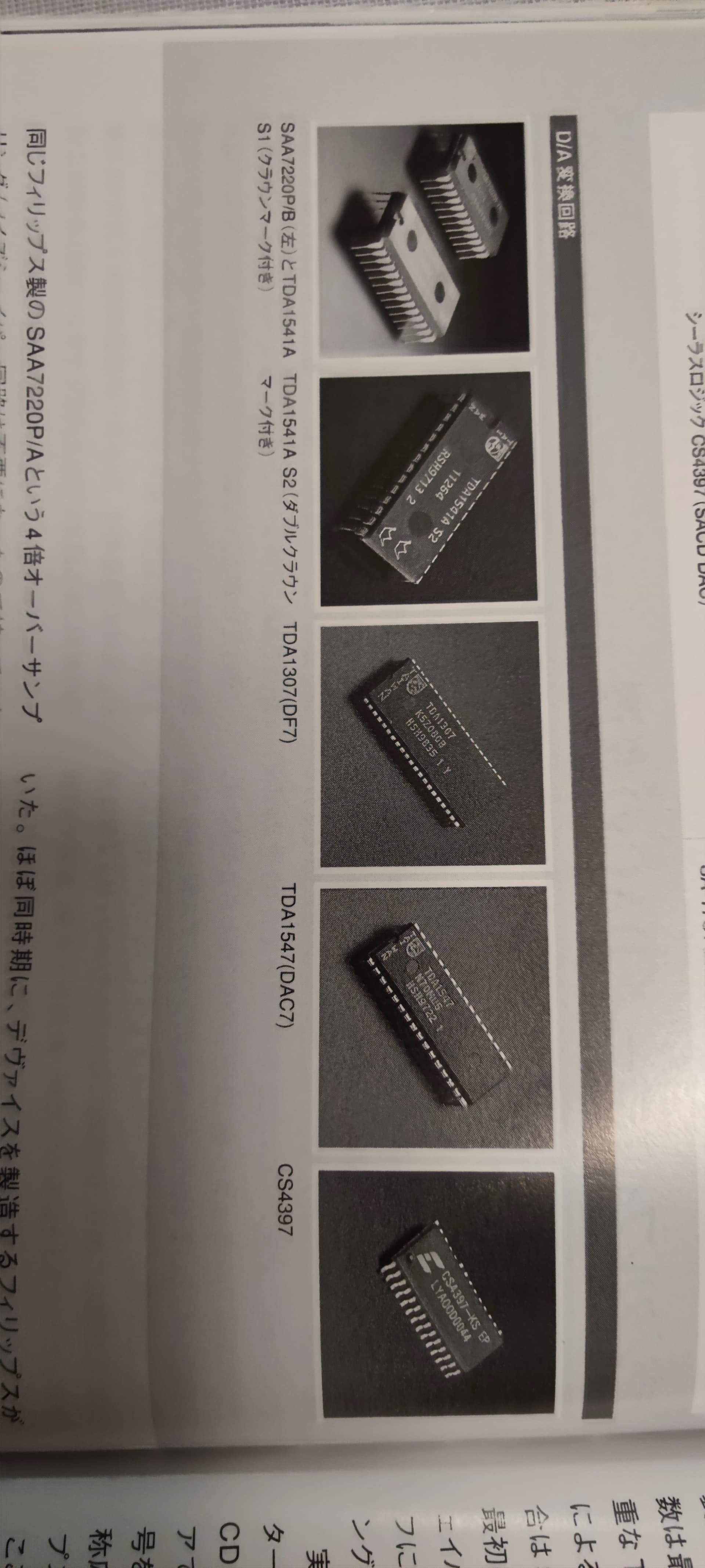

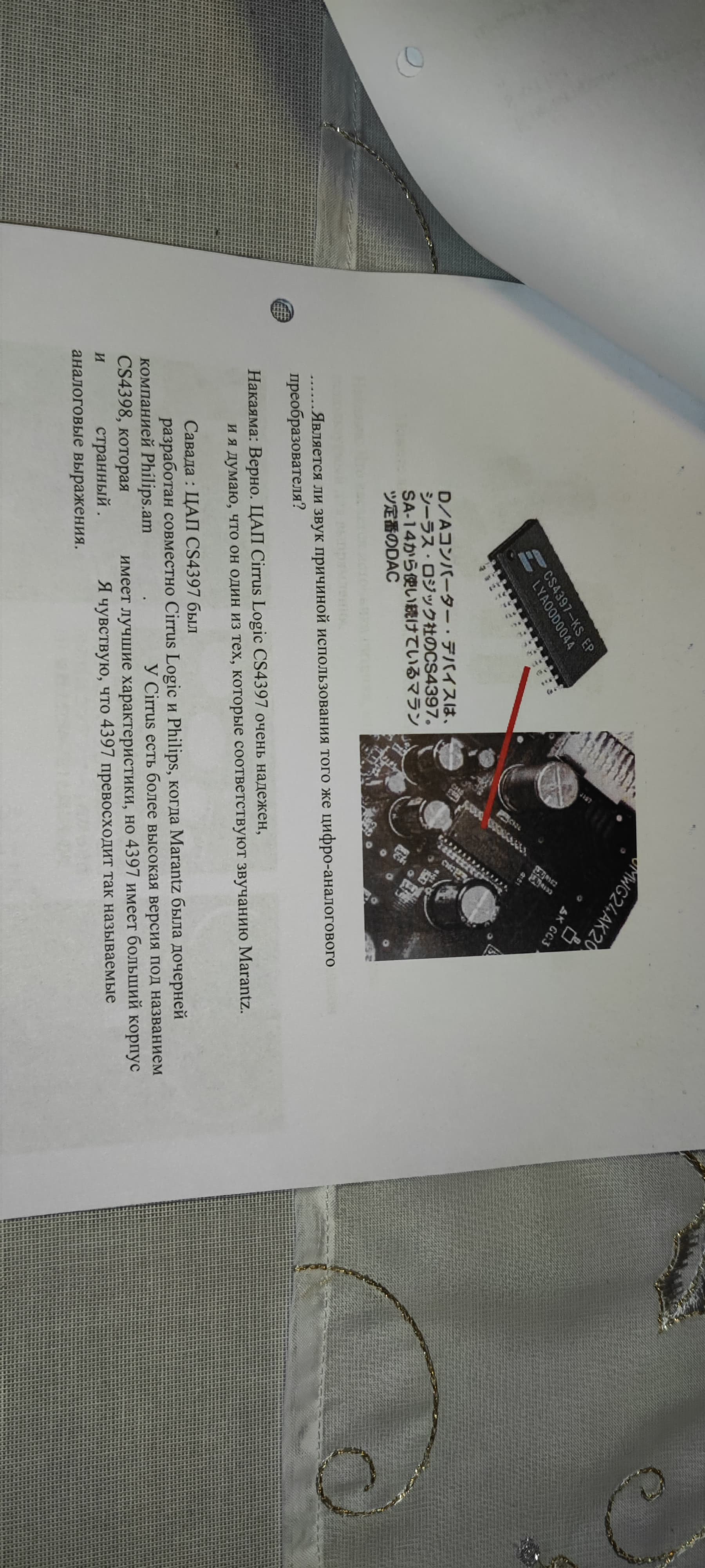

Есть информация что 4397 разрабатывались совместно с Филипс, а 4398 это уже 100% Crystal, читал мнения что 4398 по звуку хуже чем 4397, несмотря на лучшие тех.данные.
Да, сорри, в 4398 используется switch capacitors технология но без DEM.
Возможно это было мнение Адронникова, который 4398 ошибочно наделил фильтром с переключаемыми конденсаторами. Звук сильно зависит от того как приготовили…

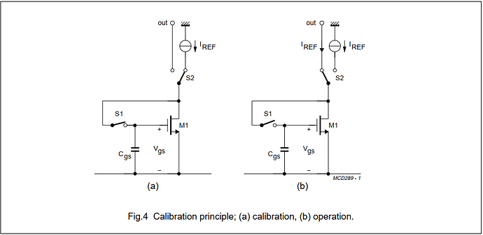

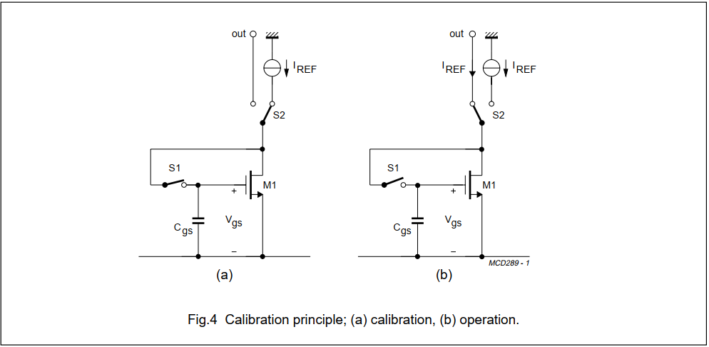

Филлипсовский DEM - это регулярная подстройка N источников тока под референсный.
Регулярная, в смысле в такт циклов DEM клока (внутреннего или внешнего)?
А кокой тогда не Филипсовский?
Так вот, филипсовский DEM называется BCC (bit continuous calibration).
Появился он в мультибитном TDA1545. На базе которого сделали дельта-сигма TDA1305.
У цирруса ЦАП на переключающихся конденсаторах. Естественно, что DEM там не аналогичный филипса
