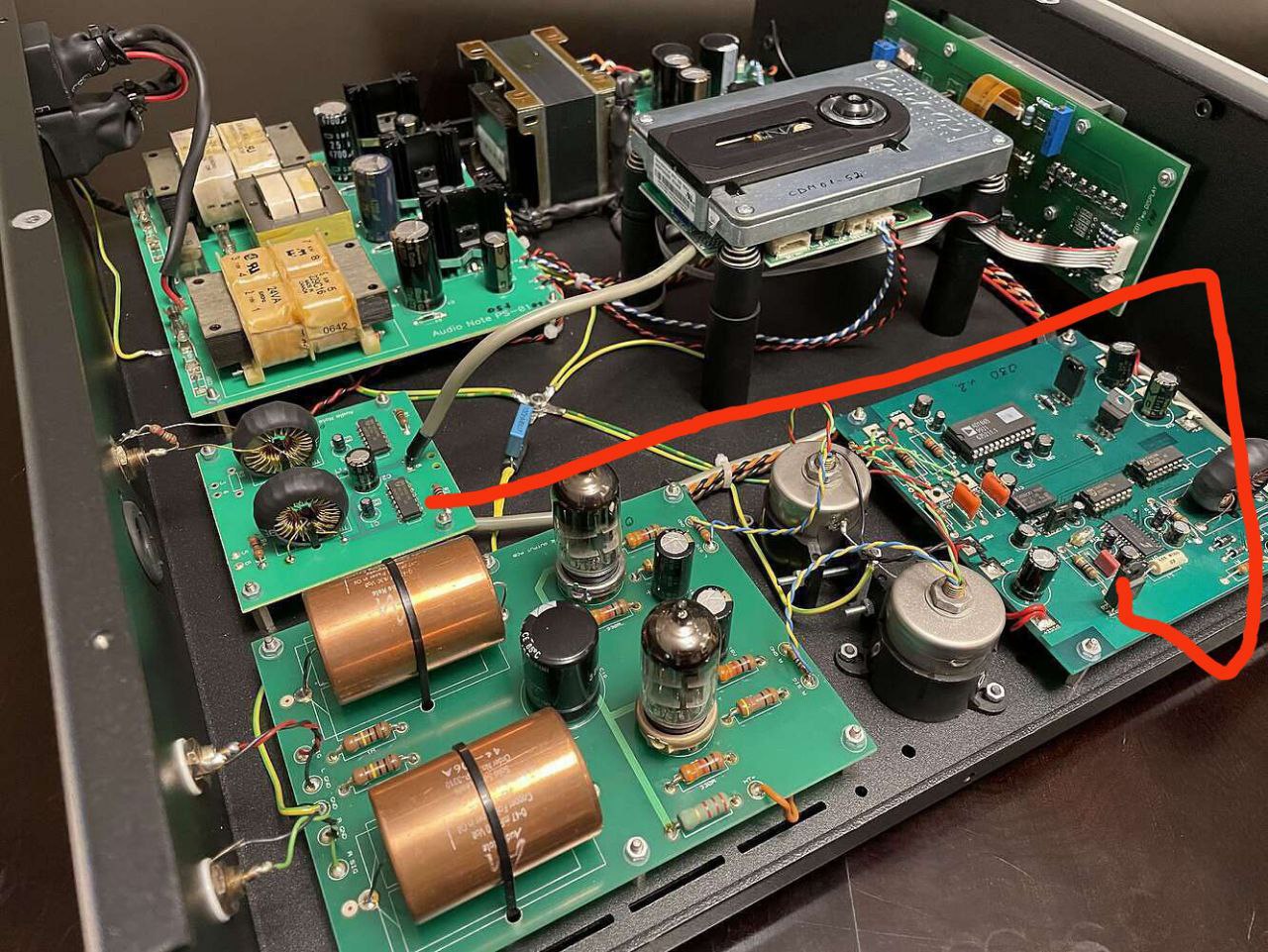

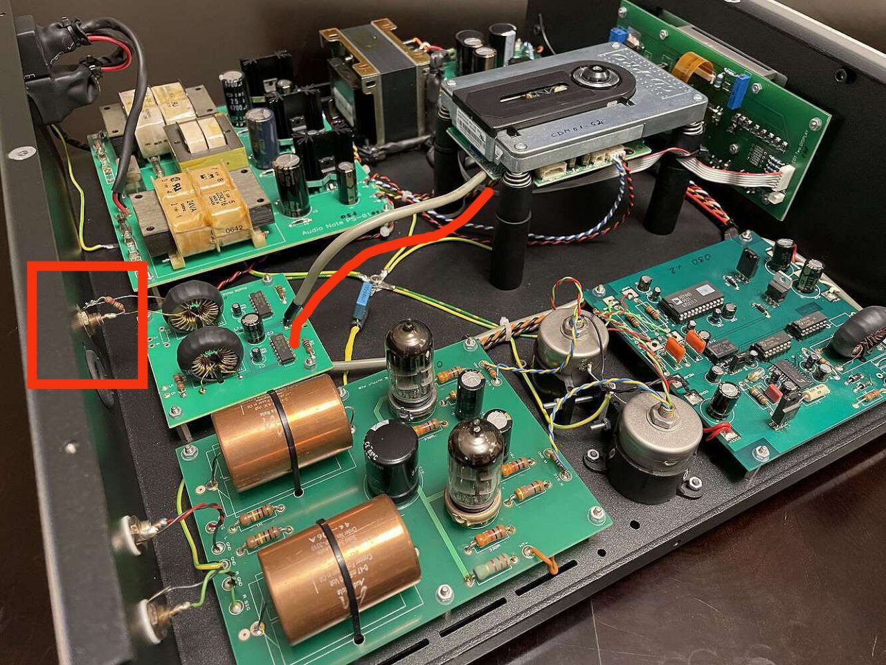

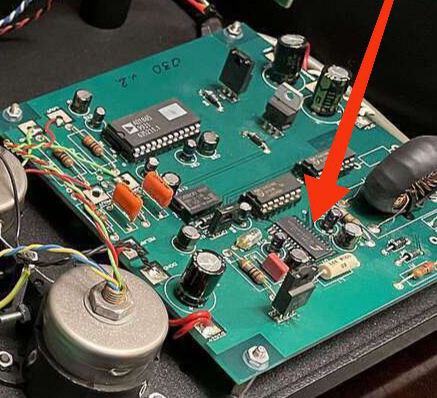

Тут пытался рассмотреть… Интересный подход у АН. Получается, что с привода сигнал (скорее всего i2S) приходит по видимому на формирователь SPDIF и собсна выход SPDIF
а потом от него же SPDIF приходит на внутренний ЦАП со своим SPDIF приемником🤔
IMG_20230420_170640_709
Потом снова раскладывается приемником на i2S и уже только потом данные грузятся в ЦАП
:thinking:
Зачем в CD проигрывателе SPDIF приемник, если данные можно грузить сразу в ЦАП без доп.преобразований🤔
Есть мнение, что SPdif более благозвучный, певучий…
В сравнении с чем? В ЦАП то все равно i2S приходит или RJ.
Асинхронная передача данных более благозвучная🤔 Это что то новенькое.
Это скорее всего ttl с транспорта идёт, но точно не i2s, где-то видел картинку в другом ракурсе, там два провода с транспорта. А вот зачем внутри аппарата делать соединение транспорт-цап по spdif, об этом знает только анот.
В сравнении с I2S, разумеется, который зато более деталистый. Может, конечно, на сами спецификации интерфейсов так влияют, а разделительные трансформаторы и прочие детальки в преобразователях в спдиф, но вот есть такие эмпирические наблюдения.
У меня опыт показывает что это не так. Но тут уже извечным вопросом попахивает. Кто кому мешает …
