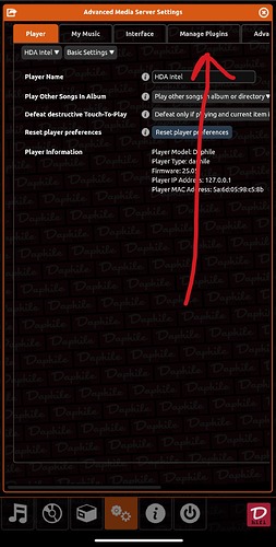

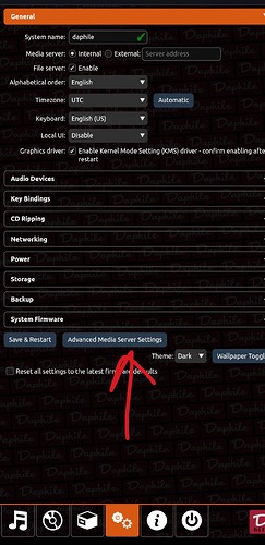

В настройках зайти в advanced media server settings, включить плагин material skin. Сохраниться, перезагрузиться и зайти с телефона так:
192.168.XX.XX:9000/material
XX айпи вашего Дафила
И будет попсовая оболочка. Подробнее это все уже обсуждалось, читайте эту тему.

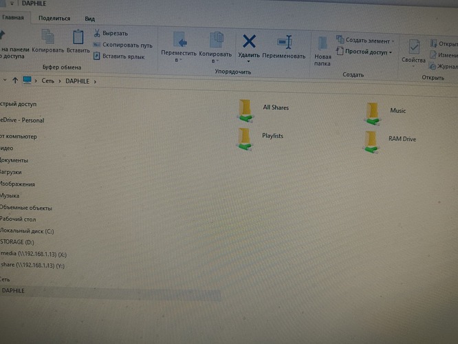

хелп. кто нибудь пробовал подключить обычный внутренний HDD большого объема в пк с установленной daphile и сделать его по типу NAS?
@awdq
Вот так использую
Насколько большого? Стоит сейчас 1 Тб
И галочка share
Вроде нормально работает
Лежит на диске только музыка
Попробую сегодня ещё что нибудь положить

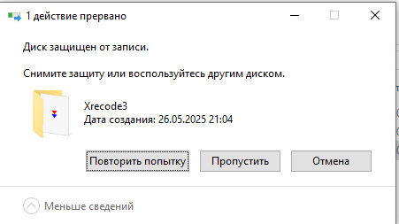

4тб, шару привязал к винде, но при попытке что нибудь скинуть выдаёт такое :down_arrow:
Спойлер
Там кажется есть галочка rw (read-write) если я правильно понимаю
галочка стоит
Без проблем копируются файлы в папку all shares по сети
Только что попробовал
В Дафиле есть file manager, через него легко все копируется по сети. По умолчанию раздел music создается и он виден в списке storage Дафила

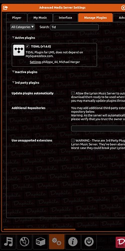

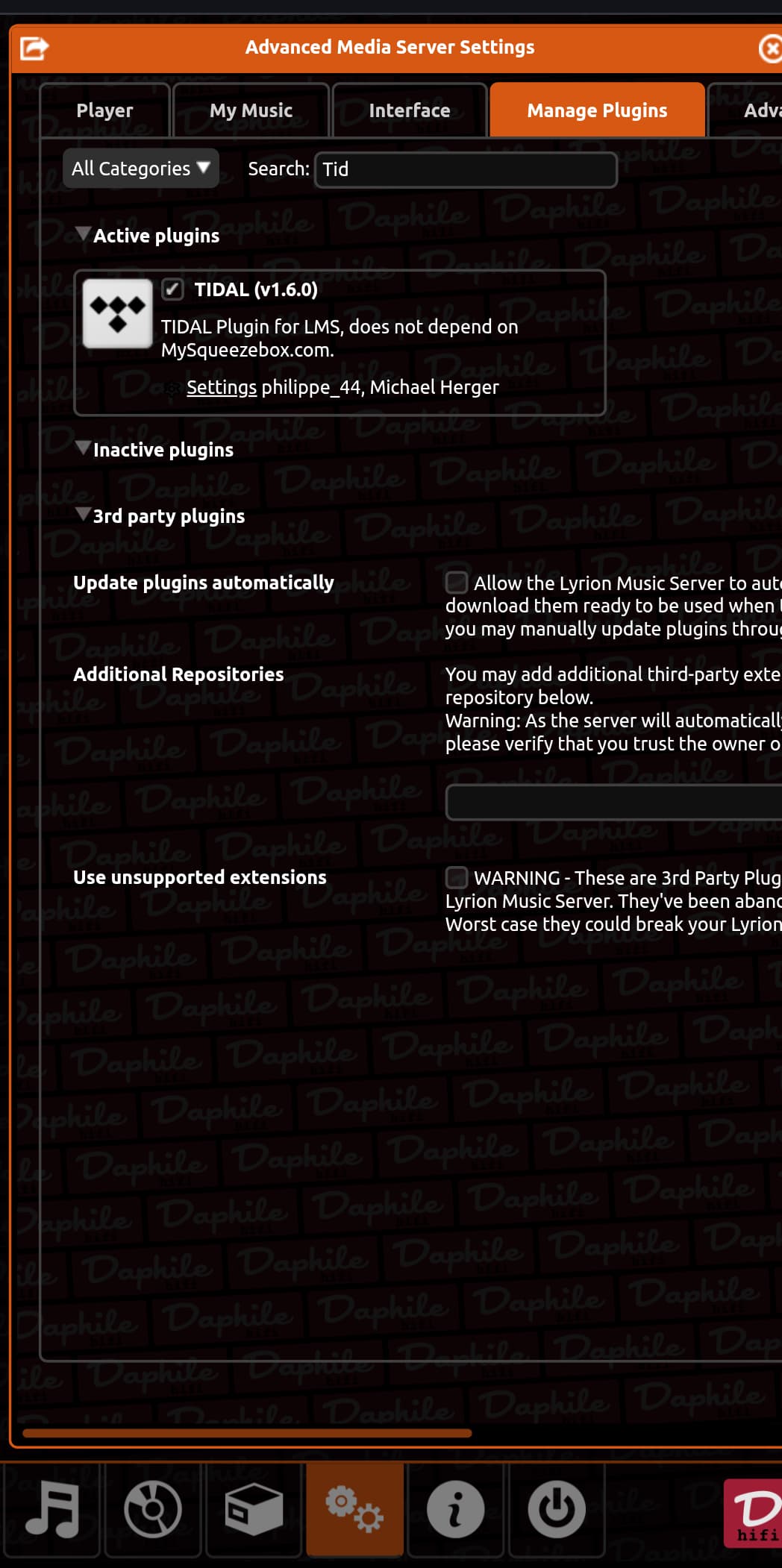

Деактивировал плагин Тидал, и он вообще пропал из списка плагинов.
Не могу найти плагин Радио Парадайз.
Ощущение, что список куцый.
Что-то в настройках поправить?
Ищи их тут
Поиск работает
Здесь и деактивировал, естественно. После этого пропал из всех списков.

Отвечу на свой же вопрос.
Через МТС почему-то не открывался целый чудный мир плагинов, где и был Тидал.
Для музыки у меня отдельный роутер с доступом в инет через МТС, т.к. Антизапрет часто подвешивал всю домашнюю сеть, а здесь можно экспериментировать.
Сменил провайдера на фиксированного и готово,
Снимок
появилась закладка с большим количеством плагинов, в том числе и РадиоПарадайз.
Потом снова вернул стример в сеть роутера с МТС.
