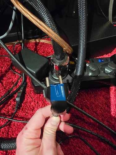

Поделюсь опытом эксплуатации, у меня V3 mono и недавно я взял к ним большие блоки 48/10 gan которые, подключил я их по балансу сразу от цапа и забыл, а тут понадобилось подключить по rca, подключаю и бац фон, нормальный такой, с штатными блоками 48/5 фона нет, ну стал думать в чем причина, перечитал кучу всякой фигни, перепробовал кучу всякой фигни ) И тут я вспоминая, что недавно у кого-то здесь была такая проблема и там тоже много чего советовали и вот один из советов был наклеить изоленту на вилку питания где земля, думаю надо пробовать, раз уж дела в блоках, наклеил включаю и тишина ) Не знаю кто это писал, но спасибо :+1: мне помогла :ok_hand:
А вилки БП переворачивать не пробовали?
Пробовал, не помогло )

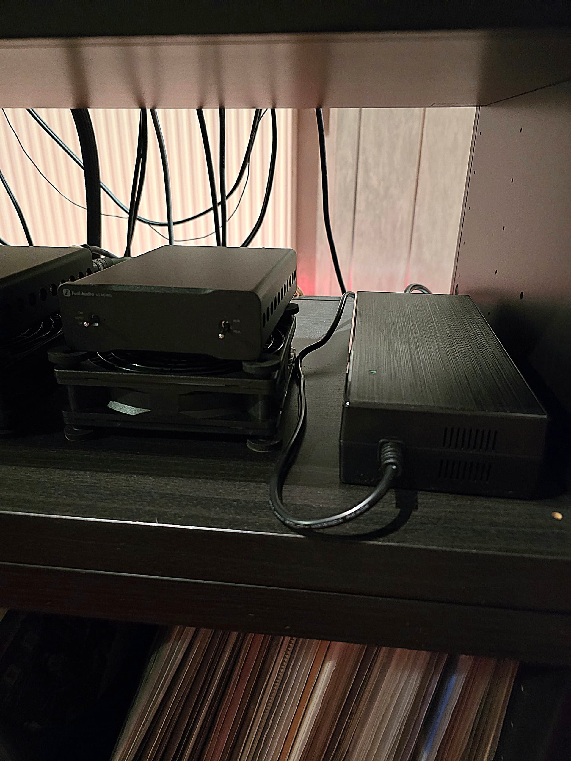

Решил поделиться процессом мучений с облагороживанием звука Fosi V3 Mono, может кому-то будет любопытно.
Купил их довольно давно, когда они только появились и парили на волне хайпа. Какое-то время мне действительно казалось, что это гораздо более удачная реализация TPA3255, чем другие варианты, включая мои собственные поделки из плат-полуфабрикатов. Однако в моем хозяйстве всегда было много хороших усилителей (одно время даже коллекцию любимцев начинал собирать), так что в итоге я их забросил. Но потом все-таки решил оставить только одну основную систему, а систему в спальне низвести до лоуфайного уровня. Однако после того, как из спальни уехали американские широкополосники, вылизанный OTO SE и денафрипс венус 2, стало как-то грустно. А гонять сутками напролет для фоновой музыки вестерн электрики в Мейшу в основной системе стала душить жаба. Вот тут-то и пришел черед моноблоков фоси) Я посчитал, что как минимум смогу их использовать как вторые усилители в основной системе (через коммутатор акустики) и поберечь дорогие лампы для более внимательного прослушивания музыки.
У меня давно все было подготовлено для апгрейда Фоси: куплены шесть Burson V7 Vivid и (для разнообразия) пара V7 Classic, пара корпусов, достаточно больших для того, чтобы туда влезли пассивные блоки питания от MeanWell с запасом места под фильтры, пара бп Meanwell DRP-480-48, верхние терминалы и разъемы от ВБТ и Фурутека, силовые разъемы и прочая белиберда. Все это вместе с усилителями было заброшено и валялось в шкафу уже почти около года.
С любопытством я подключил фоси по RCA к сквозному каналу на Мейшу, чтобы они работали и при выключенном усилителе. Я, конечно, не стал переносить их в новые корпуса и затевать полный апгрейд, не зная, зазвучат ли они в основной системе хоть как-то. Тракт получился такой: цифровые источники (бесшумный мини-комп с ЛБП, Dune HD Duo 4K Real Vision с ЛБП, Wiim Pro c ЛБП) > Audio-GD DI20HE Accusilicon version > Gustard R26 > выключенный AN Meishu > Fosi V3 Mono > AN-E SPe HE. Про всякую мелочь вроде кабелей, супертвиттеров и пр. писать лень)))

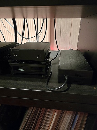

Но помня о том, что часто питание может повлиять на звук больше, чем лампы и ОУ, я собрал зубы в кулак и заставил себя склепать вместе на одной дощечке фурутековский инлет, БП MeanWell DRP-480-48, два швейцарских трансформаторных дросселя на высокий ток и два драгоценных кондера из сокровищницы (картонного ящика в шкафу) - Black Gate FK 10 000uF 100V (по одному дросселю и кондеру на канал). Подключил все это добро китайской Шуньятой толщиной с большой палец на ноге и вперед!
Да, все разительно изменилось. Я дал этому хозяйству погреться примерно час-полтора и снова засел за тайдал. Большая часть моих наиболее серьезных претензий к звуку растаяла как туман в солнечный день. Вернулась плавность вместо резкости, голоса запели, бас обрел глубину и оттенки, тембры вернулись на свои места. Но чего-то все равно немного не хватало, легкости высоких и воздуха, все было чуть тяжеловесно на мой вкус. Меня осенило - нужны шунтирующие конденсаторы! Но чем можно зашунтировать Black Gate FK… Я помню отзывы об экспериментах с шунтированием Блэк Гейтов, и ни у кого это чудесами не заканчивалось, ни со слюдой, ни с тефлоном, ни с бумаго-маслом. Audio Note Kaisei по отзывам тоже не стыкуются. Возможно, Jupiter Cosmos будет в самый раз, но он стоит как паровоз и заказ из китая по двойной цене ждать почти месяц, они долго везут брендовые кондеры. И тут меня осенило - я же год назад специально покупал несколько Black Gate N 10/50 специально, чтобы шунтировать большие электролиты для моих транзисторных самоделок! Прикрутил их к выводам на провода, идущим на фоси (параллельно большим блэк гейтам), запустил систему - и чудо свершилось! Хэппи энд)
Зазвучало так, что не хочется выключать. До Мейшу в вестернами, конечно, не дотягивает) Но слушать можно с большим удовольствием. Надо будет еще протестировать на куче разных жанров и форматов, может быть, они не потянут какие-то из моих более экзотических жанров. Но пока очень даже хорошо.
