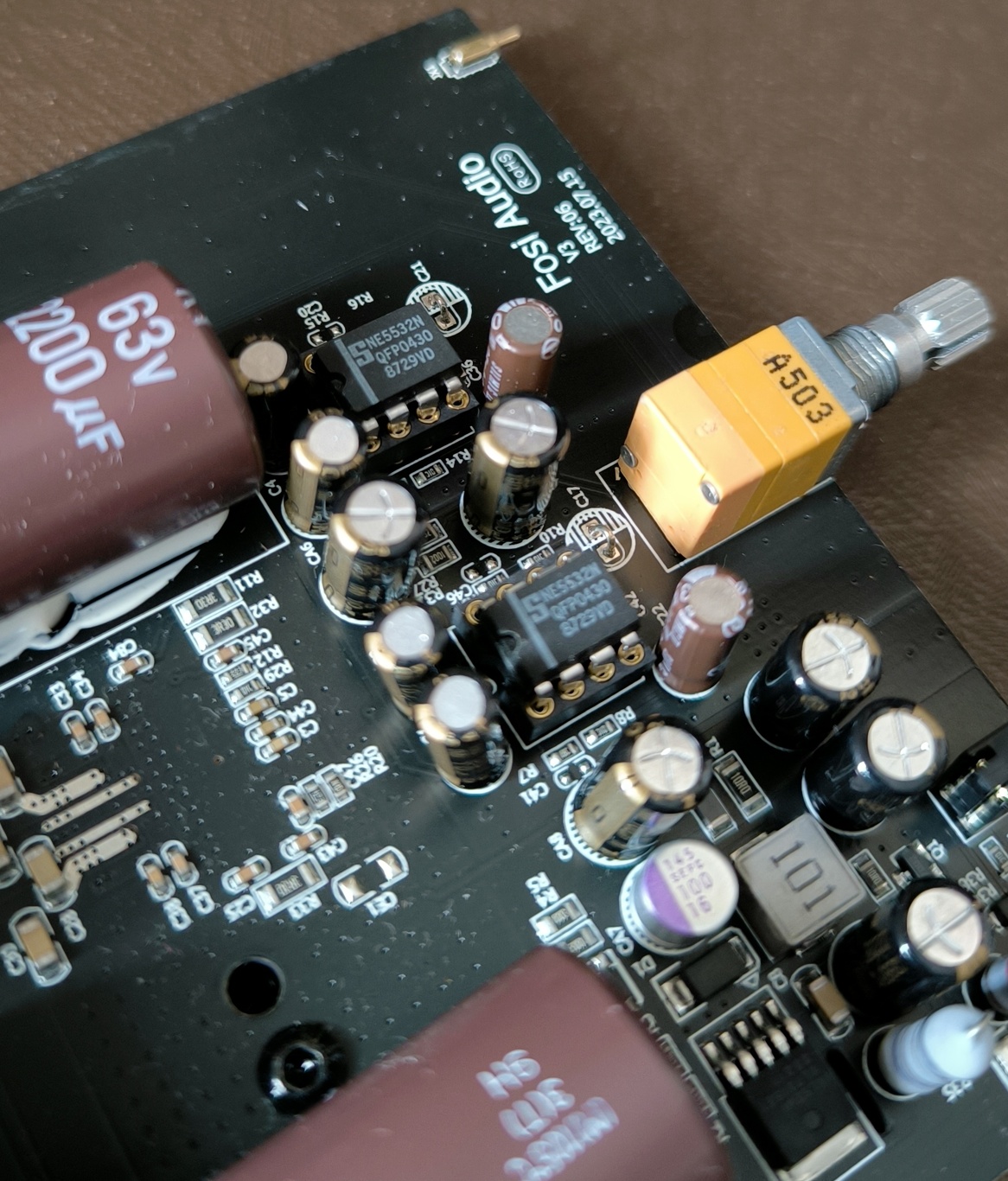

К счастью или нет ли, но вот и Павел выше внимание обратил, эти китайские портсигары Д-класса очень отзывчивы на детали. Взять тот же Fosi V3, он из коробки абсолютно унылый, через сотню часов работы повеселее, но не радикально. Ровно десять точек пайки и три недорогих деталюшки, а эффект “это другой аппарат”. В частности в этом (и подозреваю в za3 и возможно будущем моноблоке) все веселье гасится разделительными электролитами, elna ra3 видимо нехорошо подходит на эту роль, хоть и придает определенный шарм звуку. Но стоит два из них выкинуть, заменив перемычками, два соседних сменить на Силмик2 10/35 и вдруг приходит тот самый баланс веселья и шарма. А полимерный конденсатор на выходе импульсного преобразователя делает питание почище.

Очень не советую применять данный РГ. Это электронный регулятор на чипе M62429. По характеристикам он так себе, чисто бюджетное решения для мультимедиа, на слух я думаю тоже не блещет. Не стоит портить усилитель такой обвязкой, лучше уж Китайский Альпс поставить, от него вреда будет меньше.
Вреда может и меньше, но и пользы тоже нет.
На мой взгляд, надо вложиться в пред. Понимаю, что это будет дороже самой платы, но результат будет в разы лучше. Сам прошел этот путь и не жалею ни копейки за купленный пред.
Поддержу. Крайне полезный компонент.
Проще РГ отключить и ЦАП вполне себе с регулируемым выходом уже есть.

Когда снимите регулятор, очень советую воспользоваться советом Павла и поставить в панельку разделительные конденсаторы поприличней. Стоящие в усилителе керамика смд не фонтан. Паять для этого ничего не надо, просто загнуть ножки у конденсаторов и вставить их в контакты панельки.
