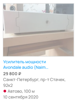

Дмитрий, Вы наверное не правильно поняли. Оригинал и не требовался, запрос изначально был в получении контактов посредников плат от Юрия! То, что они хорошие, люди давно отписали на Вегалабе и Ютюбе. Сам Юрий их в Россию не продаёт, а контактов посредника в открытом доступе нет, кроме одного объявления на Авито с … наценкой.
А потом пересыпал другими платами и снова в путь))
У того же продавца, ранее:
2024-03-31_004311
