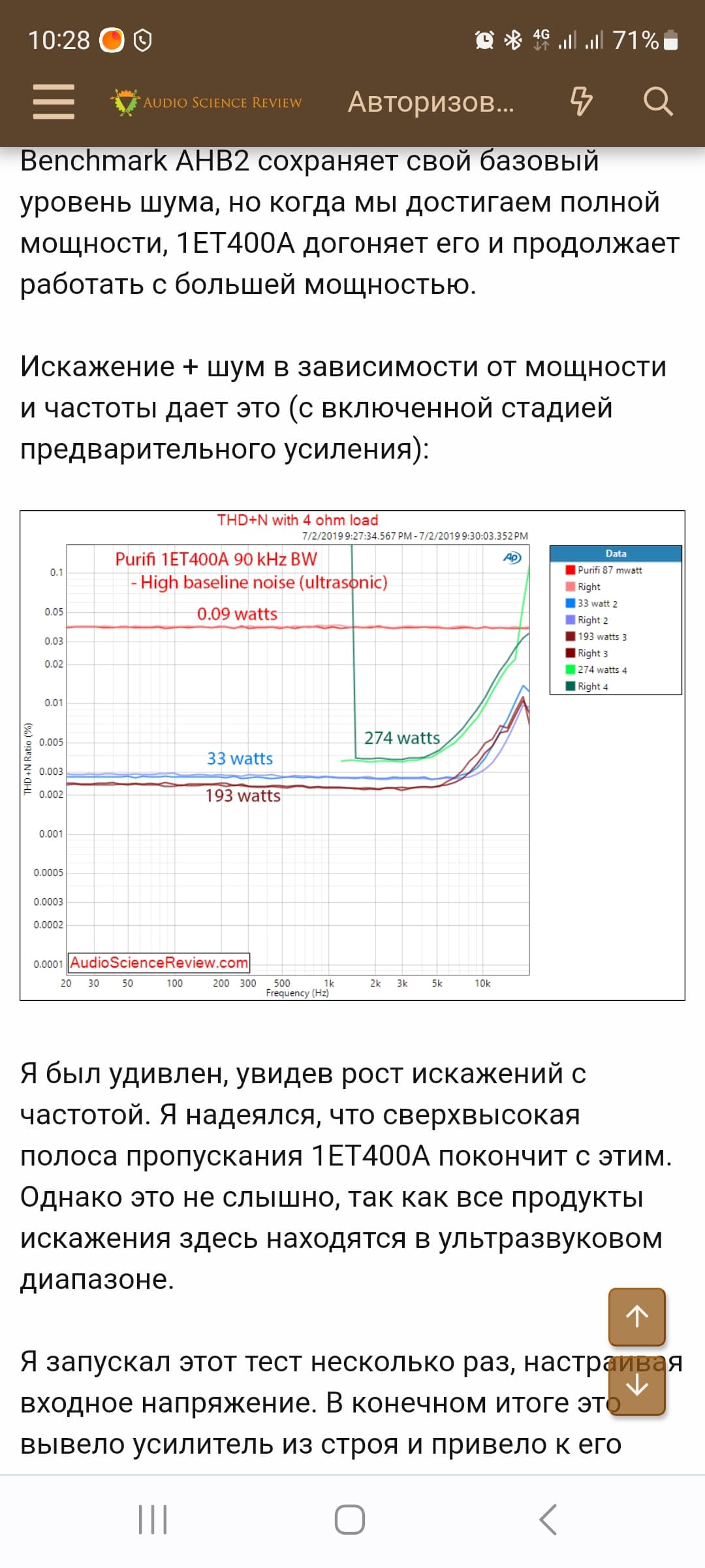

Да, искажения растут на самом верху вч диапазона. Но они всё равно мизерные.
И если бы мы не знали об этом, то и не “услышали” бы этой проблемы. Я и так думаю что “слышат” в кавычках только впечатлительные.

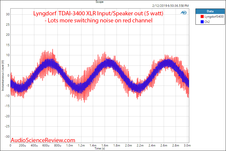

Если бы были какие-то шумы интермодуляции, то владельцы линга их бы слышали. Ведь слышат же люди шумы усилителей из динамиков. Хотя у транзисторных и ламповых усилителей как правило -90 дб и ниже уровень шума.

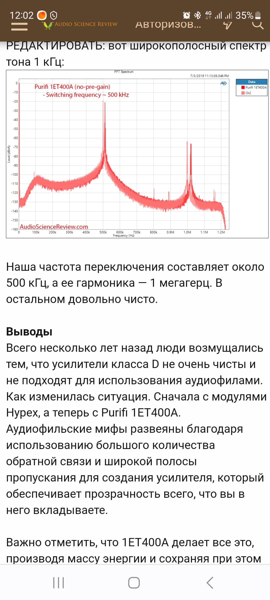

Там Амир же написал. Что спектр очень чистый для усилителя D класса особенно.

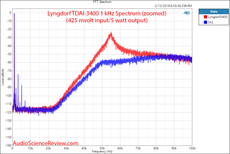

Шумы ниже 100дб уже для любого усилителя хорошо. Выше был спектр шумов Линга 3400. Тут многие бояре на него перешли. Вот там шумов богато насыпано. Но все это вне слышимого частотного диапазона.
