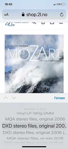

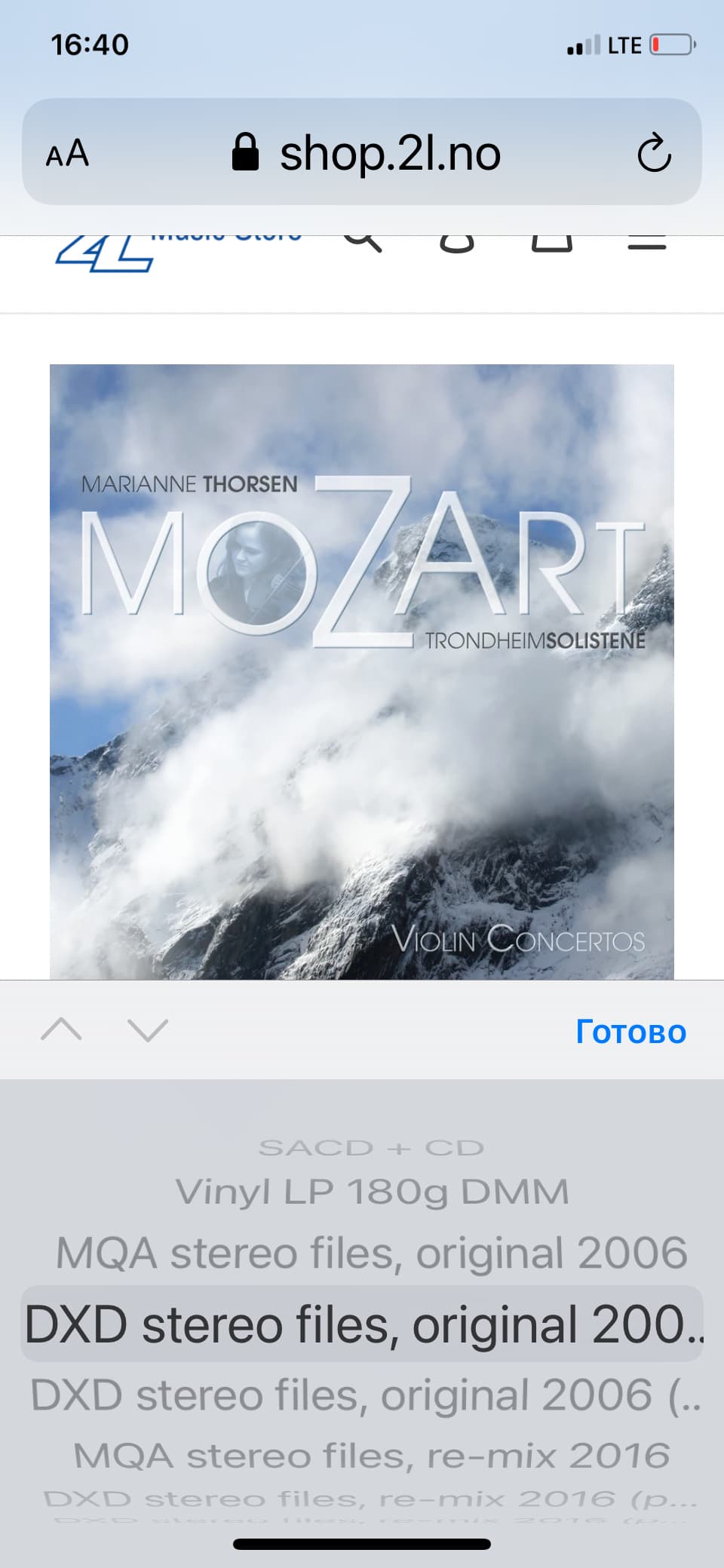

Очень много. Я специально покупал диски с теми же альбомами, что мне в хайрез очень нравятся и сравнивал. Ни одного альбома, где CD зазвучал бы лучше, не нашёл. Практически везде мастеринг в хайрез версии лучше (ДД больше, громкость меньше) и абсолютно везде лучше звучат ВЧ (меньше песка, больше информации и воздуха).

Во первых, зачастую одна и та же запись продаётся в файловых магазинах в разных разрешениях. Вероятность, что там все форматы склёпаны из одного первоисточника - очень высока. Особенно если брать свежие релизы. Как правило, и CD соответствующий найти можно. Но тут есть вероятность попасть на другой мастеринг. А это не корректный эксперимент. Заведомо корректный эксперимент можно провести с двумя форматами полученными самостоятельно из одного исходника. Берете качественную запись 176, 192, 352, 384, DSD128, DSD256 и аккуратно делаете из неё два тестовых трека с одинаковыми настройками дизеринга. Только кратно. 192 и 384 в 96 и 48, остальное - в 88 и 44. Акустические инструменты и любимая музыка желательны. Кстати в интересной заметке “про тест на много человеков” есть интересная фраза
Что это значит? Редбук для теста был сделан без дизеринга? Рекомендую попробовать. Возможна душевная травма.
