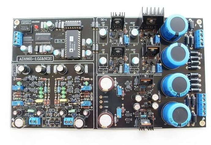

День добрый, приобрел цап на ad1865, nos, не особо в это вникая(. Просто попался недорогой мультибит, почему бы не послушать?) И тут меня постигло удивление-разочарование и снова удивление. Да сцена интереснее чем на моем простеньком двд, но на нем все как то четко, выверено, чисто как студийная запись, а на этом мультибите, превалируют низа, голос как бы прислушиваться надо к нему по началу, не глухо а притушен как бы. Друг музыкант сначала поюнул на него, а через 15 минут не мог оторвать, все говорит так натурально так привычно. А мне нет, непривычно.(( выхлоп на транзисторах, цап выдает только вторую гармонику по замерам. На синусоиде квадраты, так же как и на меандре… То есть вообще без любого сглаживания. Я в печали не снаю что делать, искать проблему провала, ачх еще не измерял, или значит не мое? Повезу сегодня на сравнение с другими r2r и на другом тракте. Или не в эту тему надо писать? Может где-то техническая есть тема по мультибитам?

По поводу покупки, тут особо не чего говорить, каждый должен пройти свой путь. Да цап недорогой совершенно, но вселяющий надежды, КИТ китайский, с приложенными ручками, замена конденсаторов по питанию и в цифровой части, выходные неплохие кондеры. Четыре линии питания на двух торах, сам цап вроде бы по Чуфолли, только вот выхлоп пока не разобрался что из себя представляет, не хватает знаний пока. Суть немого вопроса, все таки сам принцип NOS это все таки стоит чего того в мультибите или это удел очень узкого круга любителей. Я сам начинающий в этом деле и свое мнение не считаю единственно правильным. В общем или реализация цапа неудачная или просто мультибит NOS не мое… Кстати все пугающие графики где лес гармоник стоит, не наблюдается на моем цапе в слуховом диапазоне, только одна вторая гармоника???
Вот это и интересно, то есть координальной разницы ни в тембре(ачх) ни в подаче не должно быть с оверсемплингом или нет? А наличие фильтров? Просто по схеме сигнал берется с токового выхода микросхемы и сразу на выхлоп, без резистора и кондера и без всего сразу на ногу транзистора.

Чем плоха плата? Я видел и попроще в дорогих игрушках. Это до твика. Единственно по питанию этот вариант проще, в моем посерьезнее.
На мой взгляд, такой подход тупиковый. Совершенно правильно вы написали, что видели попроще в дорогих “игрушках”, но тем не менее это совсем не значит, что звук у них попроще. Если бы это было так просто. Посмотрите на конструктивные решения великого Кондо, тоже просто - но попробуйте повторить и получить такой же звук.
