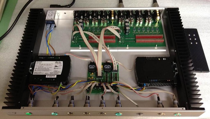

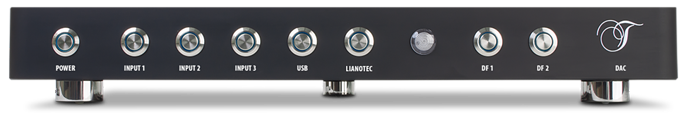

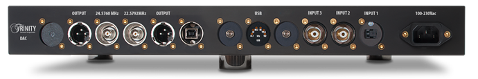

###Trinity Electronic Design Trinity DAC
8 × Burr Brown PCM1704 DAC chips in parallel with proprietary LIANOTEC technology
Красивый!
Начало
Эволюция

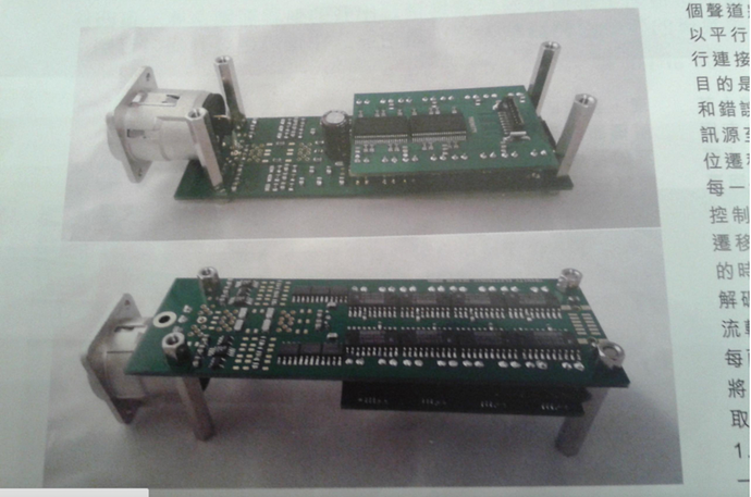

Платы Lianotec/DAC крепятся прямо к каждой из плат балансного выхода

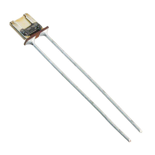

Ключевой элемент R2R цапа
0.01% VAR bulk metal-foil Vishay resistor
