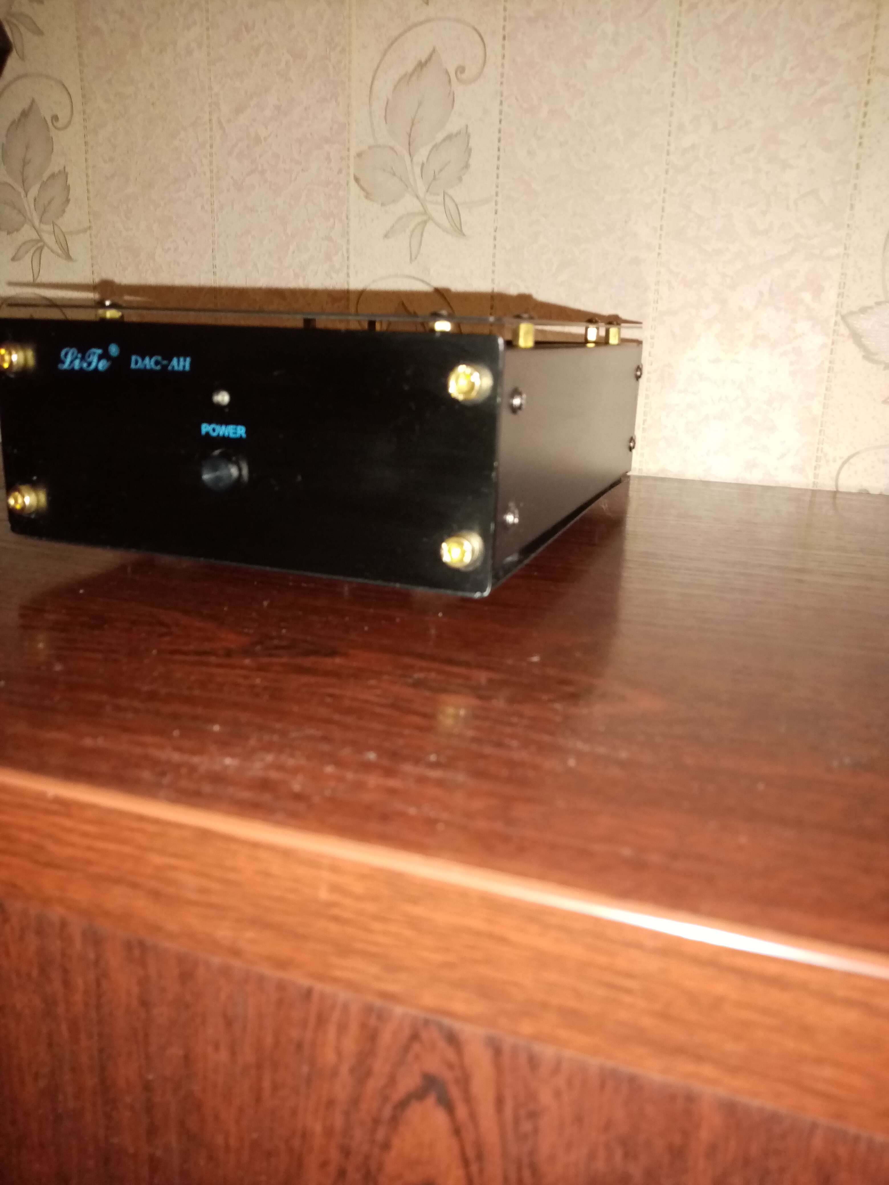

Запихнул Лайт Дак в непривычные для него условия, и он стал греться больше обычного. На ощупь “прям тёплый”, мерил температуру на крышке, точно не помню, вроде градусов 37 было. Насколько критичен для него нагрев? Стоит беспокоиться, или забить? Жалко, если испортится, больно хорошо поёт…
Там 2шт LM7806 в питании TDA1543 греются, у них до 125 градусов рабочая температура по даташиту.
Не знаю, как в Лайте, но сами 1543 тоже не слабо греются. У меня в китайце 6х1543 радиатор на них стоял.
В лайте 6в на микросхемах, они не сильно греются. Если конечно не поменять LM7806 на LM7808, тогда они действительно раскаляются.
Еще как подвинет , корды не для мэджика , они про звуки , причем малонатуральные )
А окружающим деталькам не повредят?
Надо, наверное, опустить под крышку термопару и измерить температуру “среды” внутри.
У электролитов до 85 градусов рабочая температура, у CS8414 до 70 градусов. Больше ничего вблизи нет.
Там особо ничего с нагревом не сделать. Если только радиаторы большего размера поставить, но корпус закрытый, всё равно не сильно изменит картину.
Ребята, проблема с нагревом здесь решается просто - путем установки проставок под винты верхней и нижней крышек.
вопрос в том, является ли это проблемой?
Для кого - как. Но лучше соблюдать температурный режим хотя бы для того, чтобы не греть конденсаторы. К слову, как-то менял в двуполярном питании ОУ Лайта один из двух стабилизаторов. Поставил другого производителя, так он не греется почти, а родной горячий.
Чудес на свете не бывает. Если на стабе упало сколько то вольт, то и прогреться он должен на величину прямо пропорциональную падению напряжения множенного на силу тока. Но есть еще один фактор - самовозбуждение стабилизатора, от него тоже тепло.
Эти стабы в том месте не должны сильно греться, на них даже радиатор не повесили. У меня кстати китайцы их додумались поставить разных производителей. Один LM7815, второй КA7915. У меня c KA были проблемы, фон в одном канале шел, где он стоял. Я их заменил оба на MC серию от одного производителя, фон пропал.
