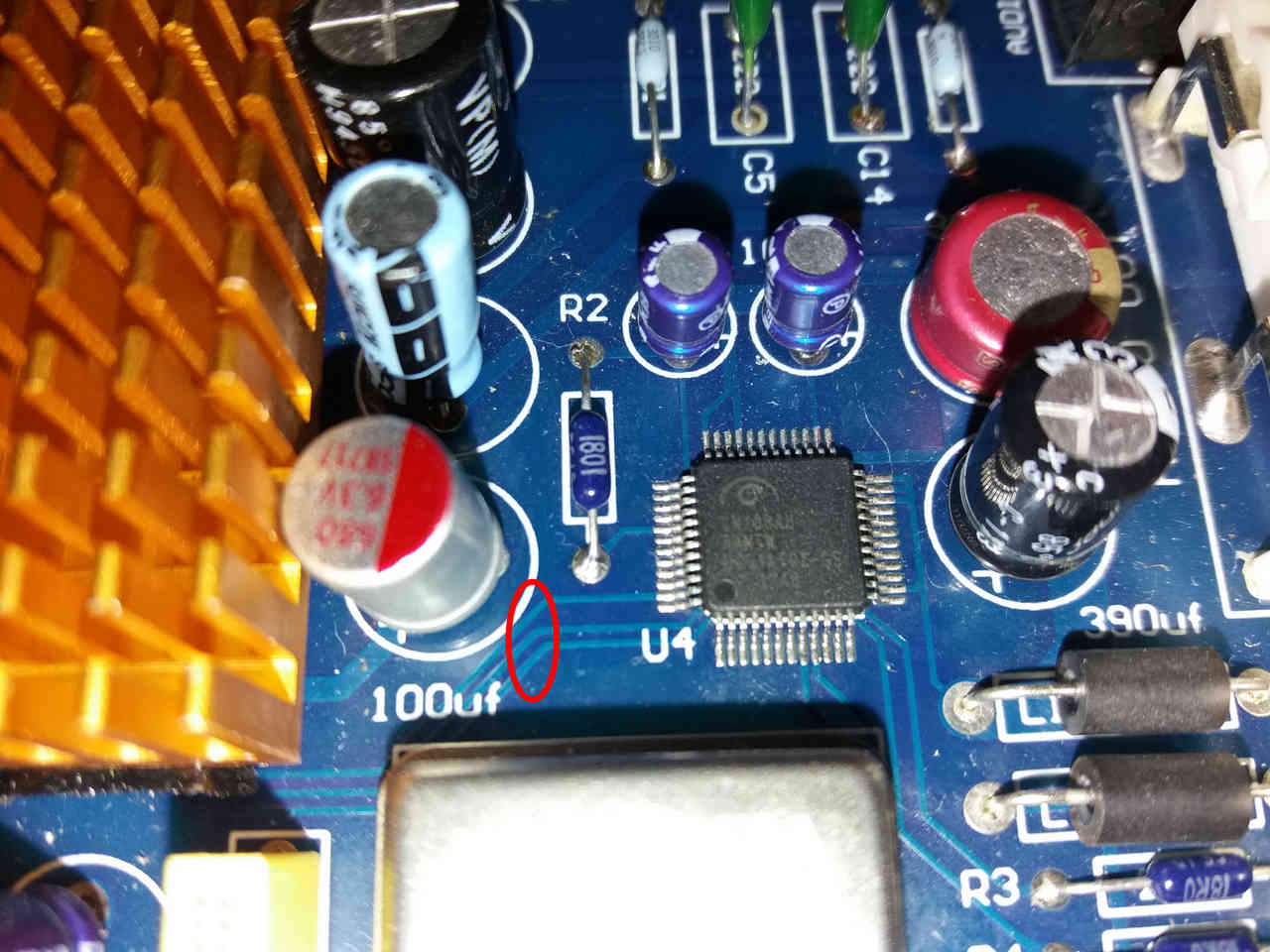

На плате 6х1543 сложно будет подключиться к входным выводам TDA 1543 для подключения по I2S. Снизу плата залита краской, дорожки непонятны, а если сверху, то нужно будет отрывать общий радиатор.
Заметил, что детали на плате на фото продавца отличаются от полученных. Два электролита заменены на твердотельные, некоторые резисторы поставили маленькие - 0,25 Вт., кварц с другой маркировкой, синий эпкос заменен на безымянный желтый, вместо подстроечного резистора установлен простой постоянный. Похоже, началась экономия на комплектующих.
Похоже их лепят из того что есть под рукой. Резисторы у меня все маленькие, электролиты набраны практически все разные (хорошо хоть разделительные одинаковые, пусть и SUNCON). Подстроечного на Vref тоже нет - постоянный впаян, мало того он и не подобран был. Думаю - стоит заморочиться с заменой электролитов или оставить как есть - играет то приятно.
Можно сверху маску зачистить на дорожках у CM108 и к ним подпаяться. Верхняя - BCK, средняя - WS и нижняя - Data.
