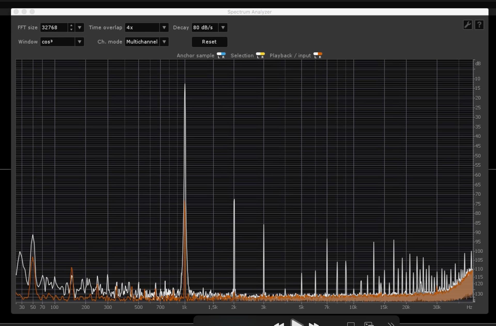

Давно попадается на глаза этот ЦАП. Вот и решил наконец увидеть график АЧХ и искажений данного конкретного устройства. На вашем графике видна борода из искажений высших порядков - это и есть грязь по определеню.

Не читайте, я вас заставляю? Найдите / сделайте свои графики ))))) и убедитесь сами. Нормальный ниспадающий ряд, но в подвальных уровнях там кошмар и ужас. Дальше что?

В вашем цапе 3я гармоника по уровню практически совпадает с 7й, 13й и 15й.

А теперь главное - нечетные гармоники высоких порядков гораздо хуже низких!
Вы способны услышать тон 7-ой гармоники на 80 дб ниже основного? На языке амплитуд это 0,1 мВ в сигнале амплитудой 1В, например. И в хоре шума (которым является музыка) тоже можете?

Вся эта борода нечетных гармоник будет усилена усилителем и подана в динамики. Быстрая усталость ушей вплоть до ощущения “битого стекла” - явный признак негативного влияния искажений на уши.
Только она, основной сигнал усилитель не усиливает? Т.е., по Вашему, соотношение основной гармоники к четным и нечетным при прохождении через усилитель меняется? Становится меньше?

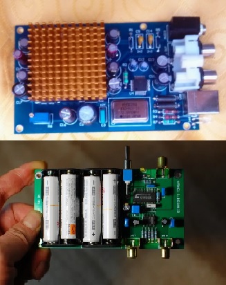

Предполагаю, что если подобрать пару чипов и дополнить цап чистым батарейным питанием, то искажения можно снизить. Заодно у звучания появится аналоговая гладкость, а так звук “как по кочкам” в nos-режиме. И там еще завал ВЧ.

Аббасу удалось сделать красиво звучащий цап на одном чипе 1543 (пример на видео). Но те решения, которые мне попались меня не устроили.
