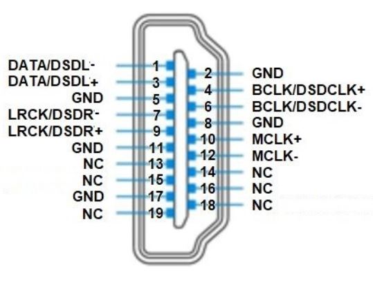

Те кто пользовался и пользуются Cayin iDAP-6 писали на этом ресурсе , что по I²S via HDMI этот DAC не со всеми устройствами работает . В частности это же и производитель заявляет на официальном сайте , что эта фича работает со 100% гарантией только с устройствами Cayin , с другими устройствами работа по I²S via HDMI не гарантируется . В частности Denafrips PONTUS II R2R DAC не заработал с Cayin iDAP-6 с I²S via HDMI . Правда это было было в первых выпусках этого девайса . Как сейчас не знаю , может быть прошивкой исправили , а может так и осталось . Информации об этом я нигде не нашел .
У меня Cayin iDAP-6 подключен к Audio-GD D-77 по I²S (разъем HDMI), и да, некоторая несовместимость присуствует, но исключительно на DSD, PCM-файлы работают без проблем (нет и малейших нареканий). Обычно при переключении с PCM на DSD начинатся сильный шум с играющей где-то на фоне музыкой, но решение этой проблемы я нашёл - для DSD64 и DSD128 есть 2 решения: 1) перед запуском DSD-файла я запускаю определенный найденный эмпирически путем PCM-файл с разрядностью 24/192 и после преключаюсь на DSD 2) второй вариант более радикальный - при выключенном ЦАП-е запускаю DSD-файл на воспроизведение и включаю ЦАП. Для DSD256 работает только второй способ. При использовании USB такие танцы с бубном отсутствуют, но там DoP и до DSD128. Предполагаю такая частичная несовместимость из-за отсуствия единого стандарта I²S (HDMI) для передачи цыфры с транспорта на ЦАП, или различий распиновок HDMI-коннектора, или специфика DSD Native, или же сумма из выше перечисленных.
А прошивка последняя вышла 2018-02-06 (Cayin iDAP-6 Firmware v2.0) и что-то не похоже, что будет новая
Распиновка Audio-GD с их официального сайта, для Cayin не встречал
HDMI
Именно так и есть как Вы описали работает по I²S via HDMI Cayin iDAP-6 . Но это танцы с бубнами . Лично мне такое на нравится . Но это мое мнение и я никому его не навязываю .
