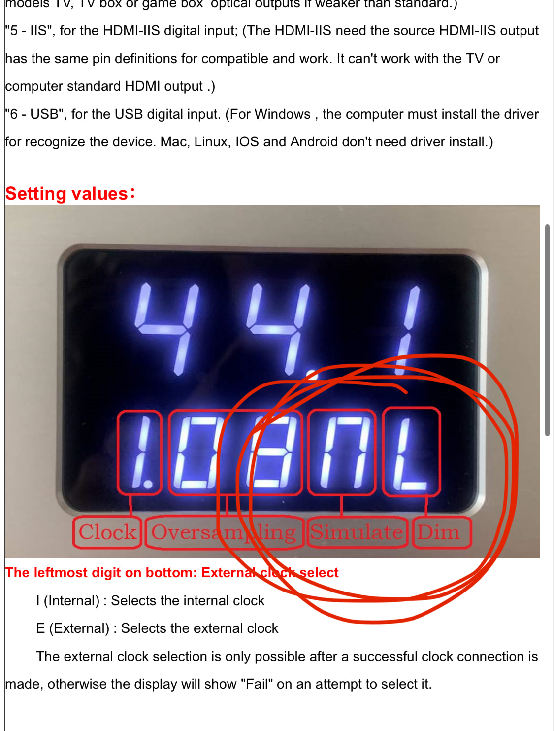

Мой R28 не реагирует на нажатие кнопки DCH на пульте. Кто-нибудь сталкивался с подобным? Вроде бы должны переключаться входы.
Так же не реагирует на нажатие кнопки Ddim.
При этом регулятор громкости не работает, слушаю с интегрального усилителя на колонки.
На дисплее не могу добиться, чтобы индицировался режим “D”. Только “Р” и “Н”, о чем и писал ранее.
Кстати, если посмотреть обор этого ЦАПа на рутубе от Евгения (начиная с 7 минуты), то там тоже индицируются только “Р” и “Н”.
То есть у меня формально режим “Р” при подаче на интегральный усилитель с отключенным РГ. Поэтому, наверное, и на кнопки не реагирует, которые относятся только к режиму “D”.

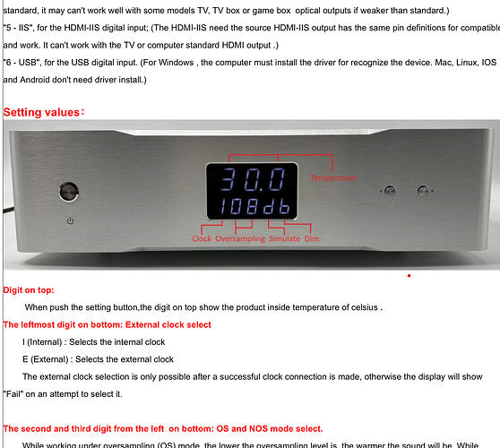

Режим D не выставлятся через меню. Эта буква “появится сама” когда выставите режим P с фиксированной громкостью
Где появится? На дисплее с режимом Р и фиксированной громкостью 5 (последний символ) она не появляется.
Появляется символ d, но в мануале сказано, что это отключение режима симуляции фонокорректора. Его можно изменить на S.

Еще в мануале написано, что кнопки пульта DCH и Ddim работают только когда аппарат в режиме D. Получается, что в режим D аппарат не переводится, раз на кнопки не реагирует?
Это другое меню. Не относится к выбору режима работы прибора. Очень Вас понимаю, немного тяжело там разобраться, как на механике начать учиться водить)))) Не очень подробно у них инструкция на сайте написана к 28му, но если читать без перевода, на англицком, то потихоньку шаг за шагом разберётесь.

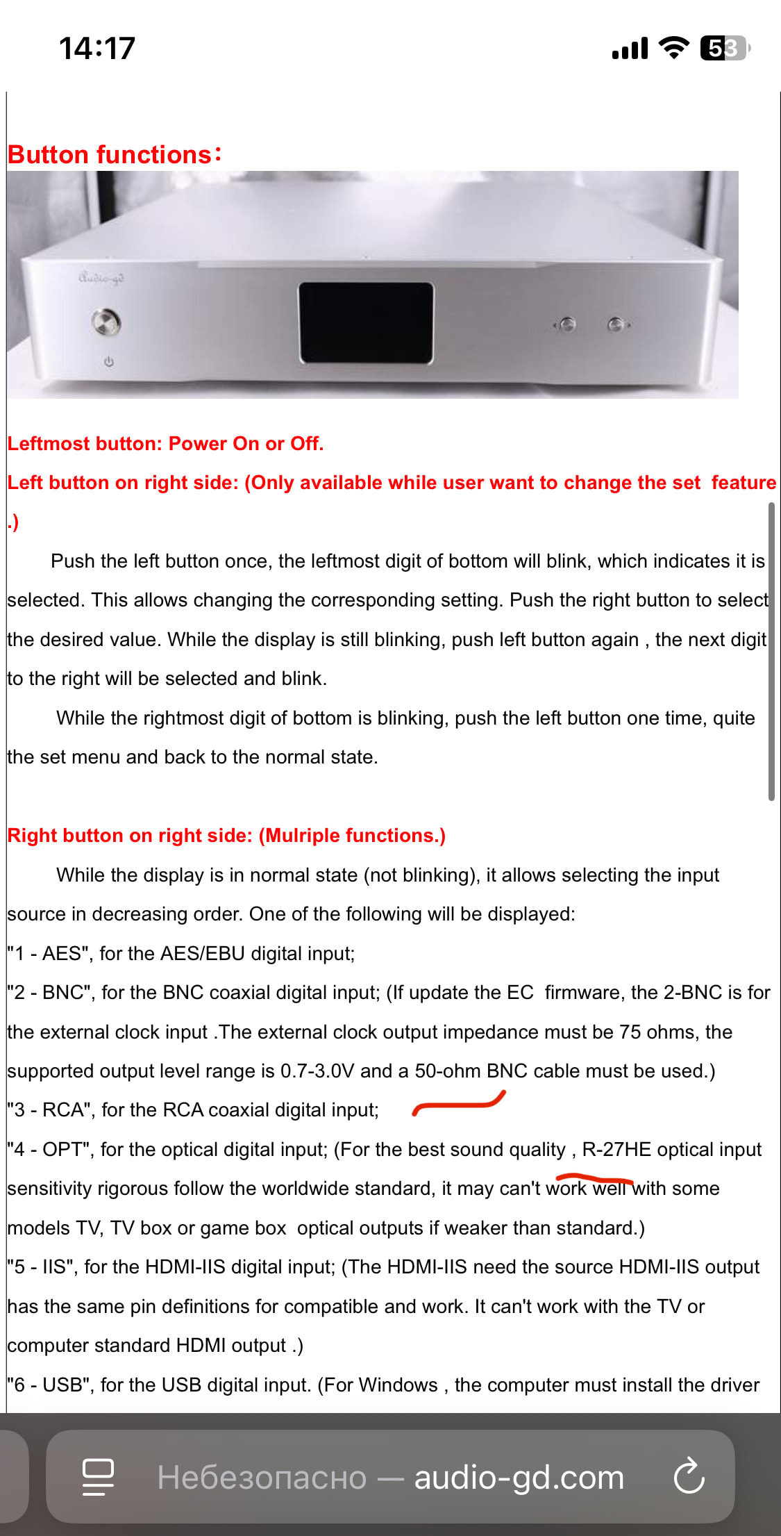

К примеру в r8 они пишут, что нужно использовать 50 омный кабель для клока. Это ошибка и нужен 75 омный кабель. Потом по тексту пишут про r27
Ну и там много такого. Не мануалы , а солянка
Эти обозначения не имеют отношения к r8
Корректные эти обозначения, но они на странице r7
Причем здесь перевод? Всего две кнопки. Одной выбираешь режим, другой его меняешь. Перебрать все комбинации-недолго.

В подменю где выбираете d - отключение режима эмуляции фонокорректора есть только вот оно и автоматическое отключение экрана. Всё, что касаемо вариантов работы - “режим усилителя для наушников”, “режим с регулировкой громкости” и “режим чистый цап” в другом подменю
