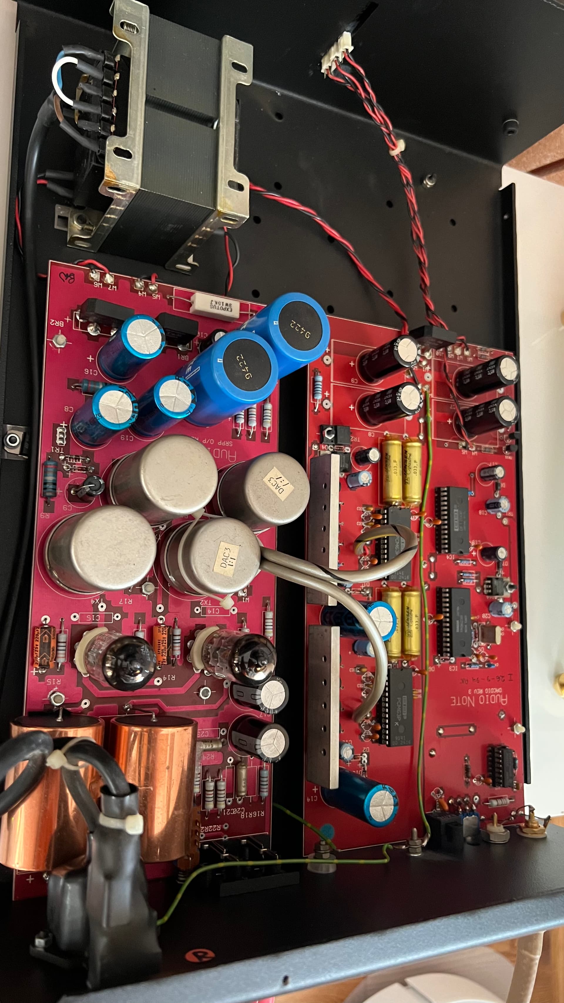

Парни, такой вопрос, DAC3 который раньше у меня был (теперь у товарища), один канал пропадает!
При чём на холодную играют оба, а чуть прогрелся и один потух
Лампы местами менял, что может быть?
Буду рад любым советам.

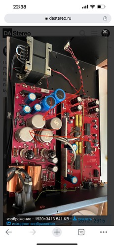

Трещина в компаунде разорвала проволоку фильтра ,в одном из боченков .на холодную есть контакт , при нагреве трещина расширяется. Можно его ( оба) закоротить. Можно заказать в audionote (~150£) точно не помню . Это один из вариантов
А можно показать в каких именно бочёнках? )))
Без надписей
Эти?
Да, эти.
А может микротрещина на плате или в пайке
Вот такие варианты не надо)))
Как такое найти ума не приложу…
У меня кстати на плате из четырёх боченков только два. В чем разница между 4 и 2?
Мне Пётр Ку говорил что в моей модели отключён аналоговый фильтр и что это мол хорошо. Это оно? Или не оно?
Может нет фильтров.
Но я сам лично видел 5ку , с фильтрами, но без трансов !!
