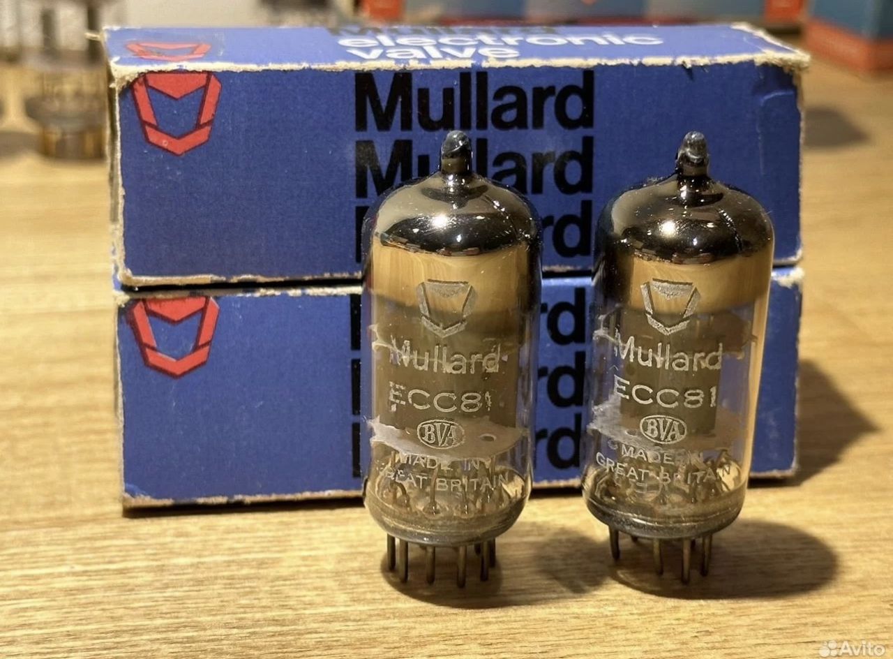

И раз уж, отметился в этой ветке, кто-нибудь может порекомендовать лампы к МК2, кроме где-то упоминаемых в этой ветке Mullard? Сейчас у меня стоит telefunken, установленные ещё предыдущем владельцам, муллард в пути, вдруг ещё что-то есть, на что стоит обратить внимание.
Проапгрейдиться,даже в Европе, можно ТОЛЬКО если у вас есть оригинальный счёт от покупки конкретно вашего цапа у официального дилера Аквы. Без него они даже не обрабатывают запрос. Цена на апгрейд тоже Вас не порадует.

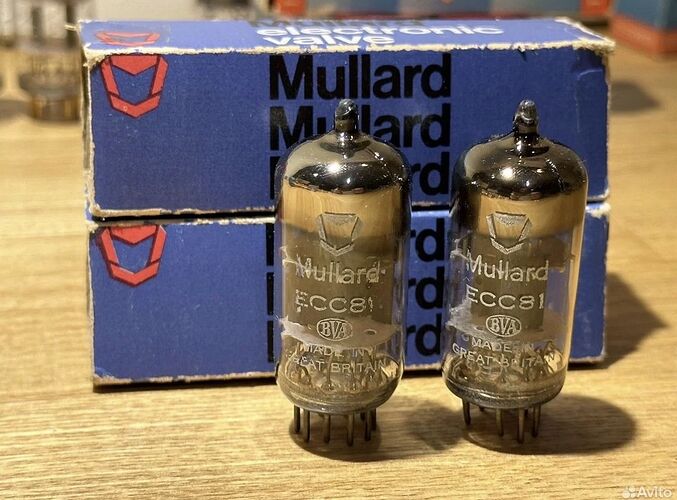

У меня «прижилась» пара “RF”. А пара «обычных» Mullard в шкафу пылится.
Тогда это точно не мой вариант. Что ж, единственный возможный вариант апгрейда ЦАПа - это его полная замена. Осталось определиться на что менять.
А что значит “RF“ и “обычные“, где это можно посмотреть? На моих лампах кроме маркировки “ECC81” и “Made in Great Britain“ ничего не указано.

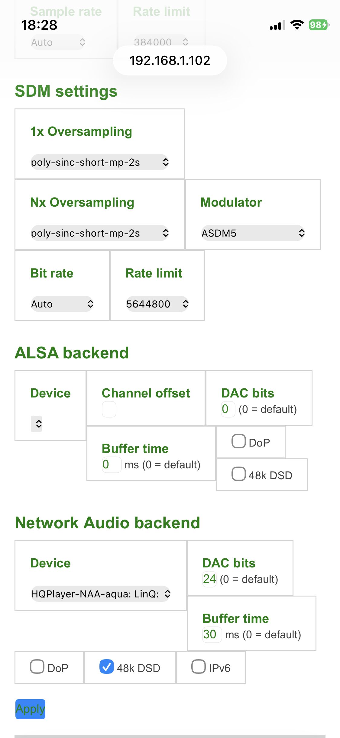

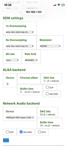

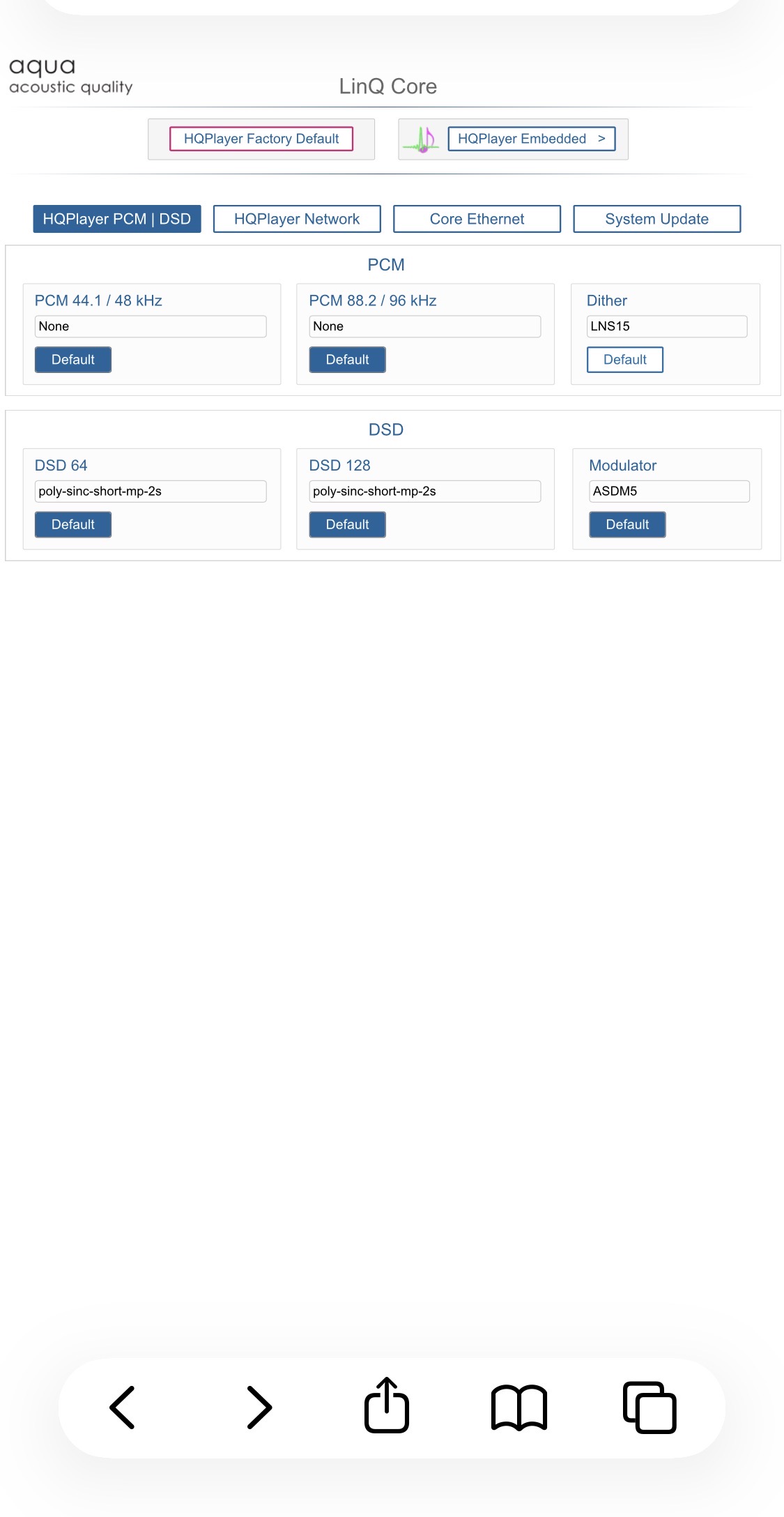

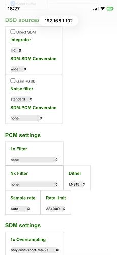

Парни, как в LinQ с HQPlayer настроен вывод форматов dsd и pcm?
Что цап показывает?
Можно настраивать, или зафиксировано?
@SergeyT продаж в темах с обсуждением нет!
А у Вас hqp встроенный или на пк?
Вот у меня так:
Когда pcm- показывает его параметры, когда dsd- то его. Это то, что было у него настроено как бы изначально, я ничего не перенастраивал.
