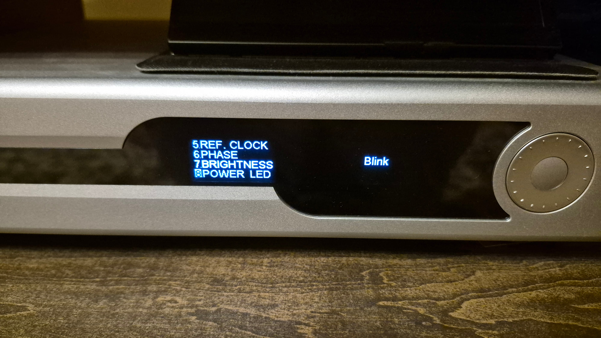

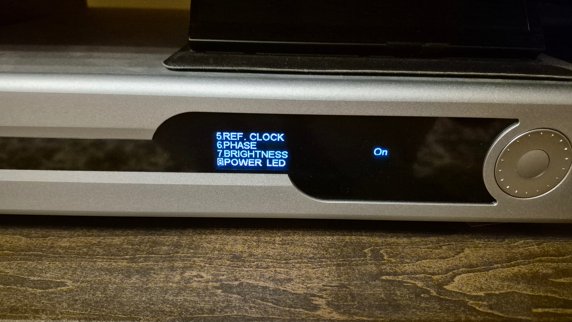

Прошивка 43, 8 пункт меню из 3-х установок:
  1. On подсветка кнопки горит
  2. Off подсветка кнопки не горит
  3. Blink подсветка мигает
