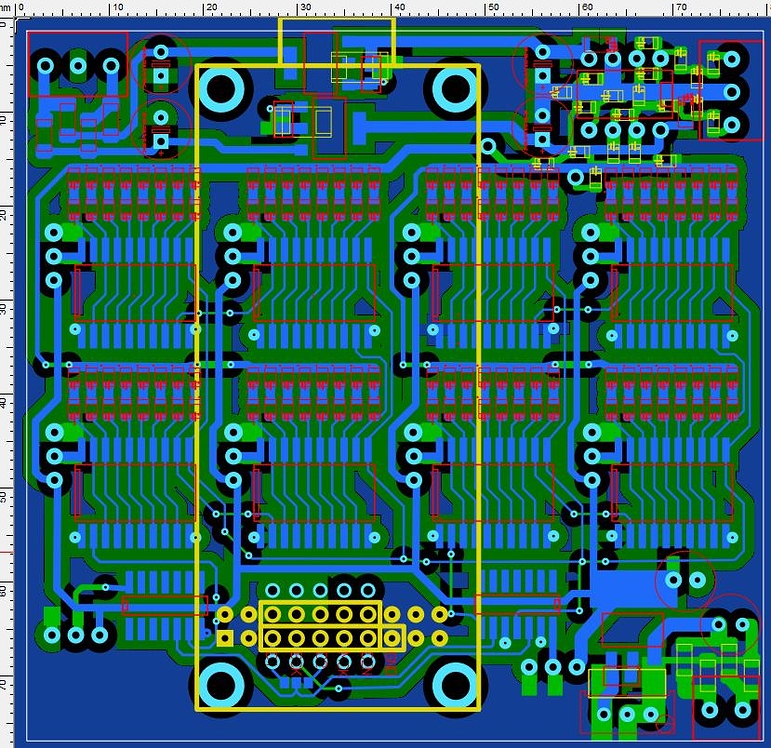

Хм… Развернуть не проблема. Как раз и место под стойки аманеровские попадают на пустые места платы. Но чё то не очень мне эта идея нравится. Высокочастотная цифра над матрицой резисторов?
Auralic скопировали разработанный Accuphase способ обхода IIR фильтрации? Старое доброе скользящее среднее:
я в свое время свой вариант на триггерах тоже разводил под верхнее размещение аманеры
Но в моём варианте(в основе японский вариант), 1 плата = 1 канал, соответственно для 2х каналов нужны 2 этажа + 3тий этаж аманеры… а если учесть питательный будерброд самой аманеры, то этажерочка получалась достаточно высокой :slight_smile:
Но в любом случае, я ЗА размещение аманеры вторым этажом
мне кажется трансы будут мешаться. (Если только аманеру “под пузо” и перевернуть - так кстати будет проще переразводить.). Но, мне показалось, U4 все равно мешается…

Вопрос только в используемых коннекторах. С таким, например, не будет мешать.
1
Но да, впритык к платам питания получается.
нет, там у стойки “охранный пятак” будет “слизывать” часть последней микросхемы позитивного плеча канала DSD1.
Но в любом случае трансформаторы тоже будут мешаться… вот на 2.5/2.7 с раздельным выхлопом, такую модификацию будет проще сделать…

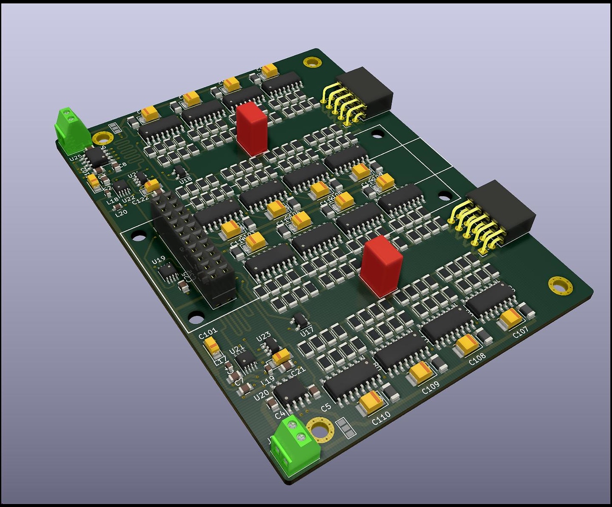

Перевернул Аманеро, резисторы и индуктивности можно ставить от 0603 до 1206, отказался от OS-CON в пользу органических танталов KEMET. Питание ADP7118 на плате но с возможностью подключения внешнего.
Кстати как вариант гребенку (в голове сфантазировать не могу получится или нет), можно сделать не 2х а 3х рядную. припаял в одни 1 и 2 ряду, аманеру можно подключить впереди платы, цап. Припаял к 2 и 3му, аманеру можн ставить сверху.ИМХО
Павел, не увидел как подключить внешнее питание в обход ADP7118.
Нужно закоротить это (см ниже)?
1
Че то мудрёно получается с 3 рядами.
На diyaudio написал, что период тестов и отладок закончен. Планирую сделать релиз и на сём закончить. Тоже попросил набросать хотелок перед выпуском релиза. В основном пожелания те же.
Да, это переключатель. Перекидывается выход ADP или напрямую с разьёма.
да, тоже такой вариант в голове вертелся. Если продублировать один из рядов, то аманеру можно будет подключать как продолжение платы, но в перевернутом виде. Т.е. разъем на аманере будет смотреть не вниз платы, а вверх… Но это действительно усложнение конструкции…

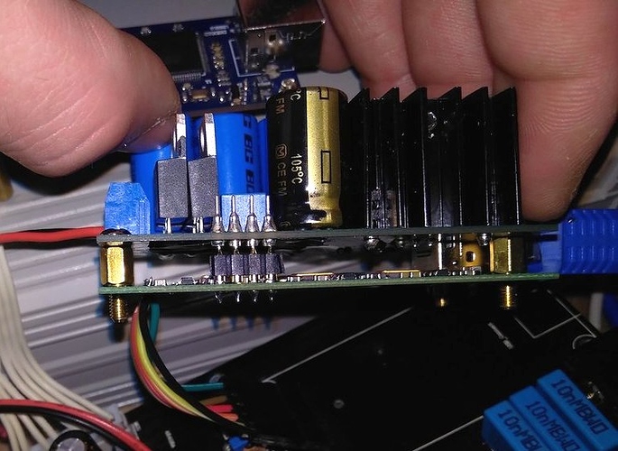

Внимательнее сравнил звучание Amanero и DIYinHK Isolated XMOS.
Переходник спаять пришлось для удобства подключения:
  1. разница заметна сразу. XMOS - более “земное”, менее “воздушное звучание”. Есть ощущение потери деталей и “воздуха”. Не понравился. Хотя все не так плохо, конечно. Вопрос предпочтений. Разница, кстати, заметно больше, чем 2.5 vs 2.7.
  2. На DSD512 XMOS сегодня 3 часа - вообще без артефактов. Т.е. технически заметно более вменяемая реализация USB интерфейса.
  3. Щелчки на XMOS. Здесь просто - раздражают. Но если слушать альбомами и не в наушниках, то в принципе смириться можно.
По итогам - думаю попробовать не изолированный XMOS с отдельным питанием (не по шине USB).
У DIYinHK есть такой. Хочу иметь надежный вариант для DSD512.:grinning:
Для DSD256 Аманеро, очевидно, лучший вариант.
