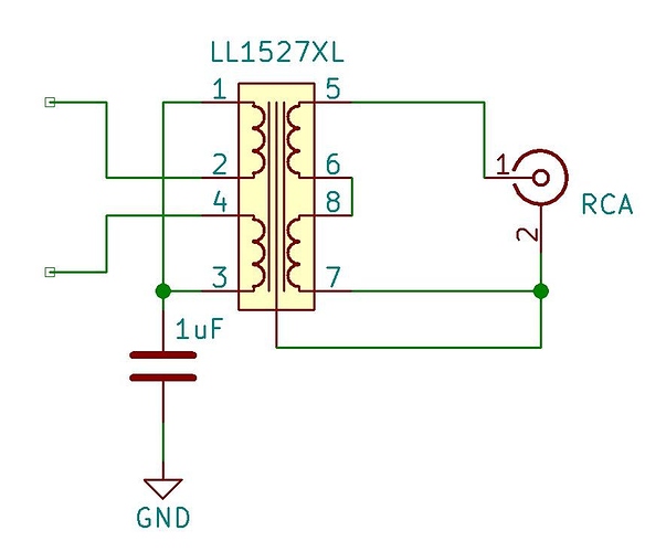

Включаете вы их хотя бы правильно? По datasheet?
Включите для начала по схеме Linn DS (не забудьте про сопротивления на вторичных обмотках и не заземляйте общий вывод вторичных обмоток!):

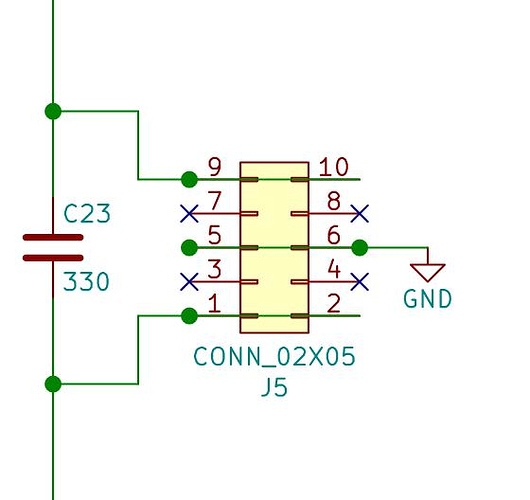

А может кто нибудь пояснить, почему важно согласование DC сопротивлений обмоток и выходного матрицы резисторов при такой схеме включения как на DSC?
Т.е. выходная матрица видит C23 и к нему в параллель сопротивление DC на первичке + вторичке. Не понимаю, почему разница между 50 Ом на первичке и вторичке (условно Лундал) и 300 Ом (условно транс на плате DSC) приводит к такому результату на НЧ.
Т.е. было для “китайских” трансов C23 || 600 Ом стало С23 || 100 Ом и бас ушел.
Если долго писать, то буду благодарен за ссылку на статью/литературу по этому поводу.
Мой косяк. Оказывается у Лундалов фазировка обмоток уж очень не стандартно сделана. Электрически соединил правильно ну типа + и - не перепутал а вот магнитную составляющую сердечника не учёл. Короче, перепаял в точности по даташиту. Заработал нормально. Где то рядом с китайским. Но пока китаец с маленьким отрывом всё же лидирует.

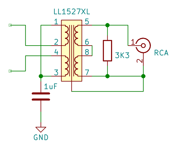

Подключил так:
Правда кондёр ещё нужно пересчитать…
Забыл нарисовать ещё нагрузочный резистор в 3К3…
Ещё повожусь с замерами меандром. Однозначно Лундалы будут предусмотрены для установки.

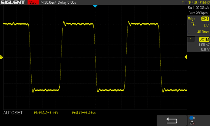

Вот замеры меандра 10Кгц
Китаец (никакие дополнительные средства для подавления звона не применялись)
LL1527XL нагрузка 3К3:
