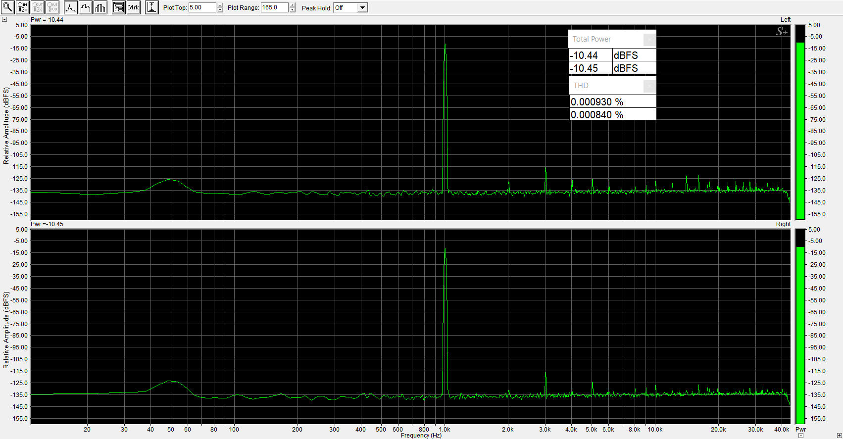

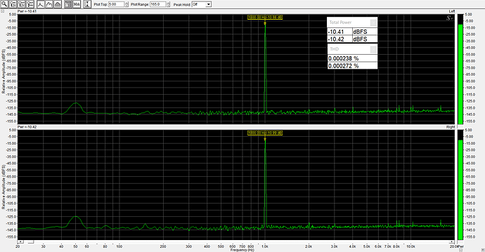

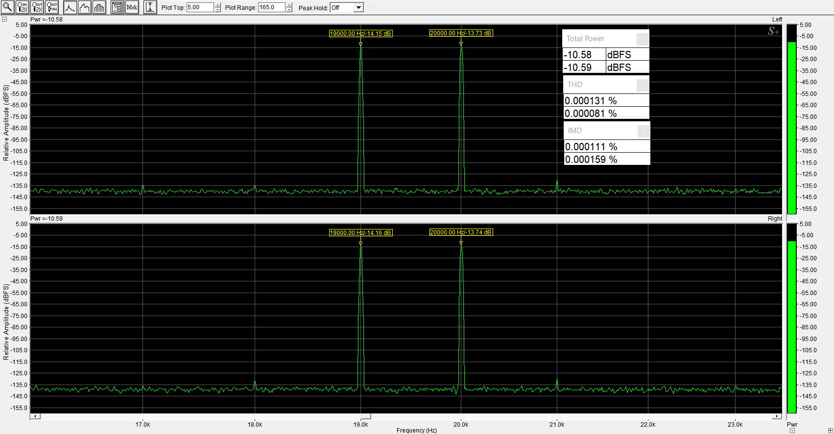

Вот намедни наладил новый ADC.
Замеры DSC2 на DSD128:
При аппаратном ресемплинге PCM-DSD256 похуже, но не смертельно.
Для сравнение качественный цап на AK4497 Singxer SDA-2

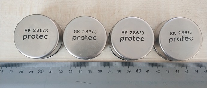

Вопрос возник по трансформаторам - есть две пары Protec (Haufe) RK286/3.
Места под такие разведены на плате Audiolab 8200Q (должны обеспечивать дифф. выход предусилителя, но у меня не установлены, хотя на схеме есть).
Тор на пермаллое.
1:1 (одна из обмоток со средней точкой), активное сопротивление обмоток по 10 Ом. Индуктивность обмоток по 12H на 120 Гц.
Подойдут на выход R2R?
В сабже нет R2R.
Но это и не важно. Такие трансы с большой вероятностью не подойдут в этот ЦАП.
