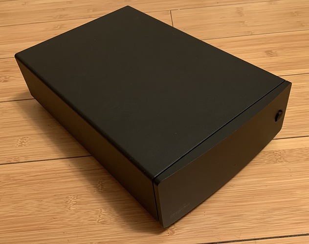

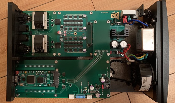

Это мой домашний экземпляр. Комплектация под свой вкус и потребности.
В нём не предусмотрен мазохизм со сменными модулями. Но все основные фишки коммерческой версии присутствуют:

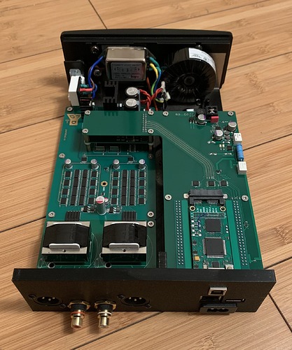

  1. Огромный зоопарк с питанием - всевозможные ЛБП, импульсник, батарея ионисторов. Короче для каждого функционального модуля собственное питание, так как я вижу и считаю необходимым/достаточным.
  2. Аппаратный ресемплер PCM to DSD256. Native DSD будет проходить автоматом на цап без конверсии.
  3. Стример на основе Бигля и модифицированной Pure c Wi-FI.
  4. USB вход. (в коммерческой версии его можно будет менять на SPDIF вход).
  5. Автоматическое переключение входов. Достаточно просто подать сигнал на необходимый вход.
