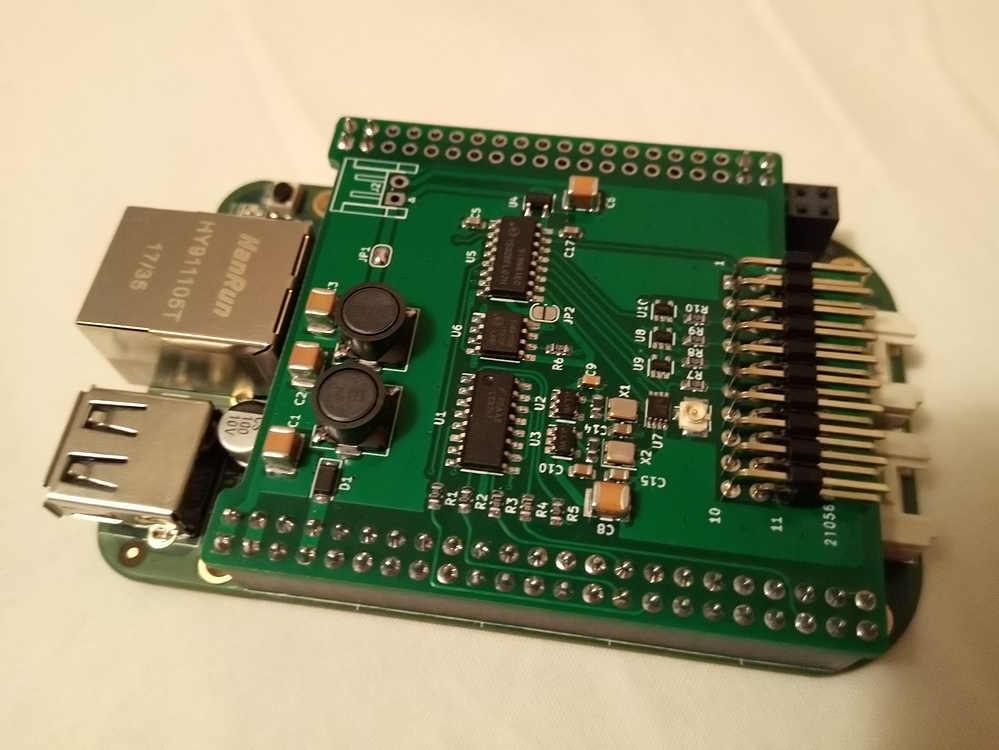

Закончил универсальный изолятор-реклокер (PCM/DSD), полностью совместимый с разъемом Amanero. Должен неплохо подружится со старым версиям DSC2 2.5.2 и 2.6.2. Да собственно и для других цапов с I2S подойдёт.
При работе по протоколам NAA и RAAT держит PCM384/DSD512. C UPNP максимальный битрейт DSD128. Ограничения софтверные. Долго пока разбираться не стал, потому как DLNA для меня не интересен. Может в будущем и запоёт с UPNP на DSD512.
В комплекте с этой платой скоро будет опубликована новая прошивка для ВВВ. Прошивка поддерживает UPNP, NAA, RAAT. Сделано на основе buildroot. Занимает в общей сложности 76M на диске и 17M в оперативной памяти. Управление основными функциями через веб интерфейс - переключение между плеерами, копирование SD во внутреннюю память и тд.
