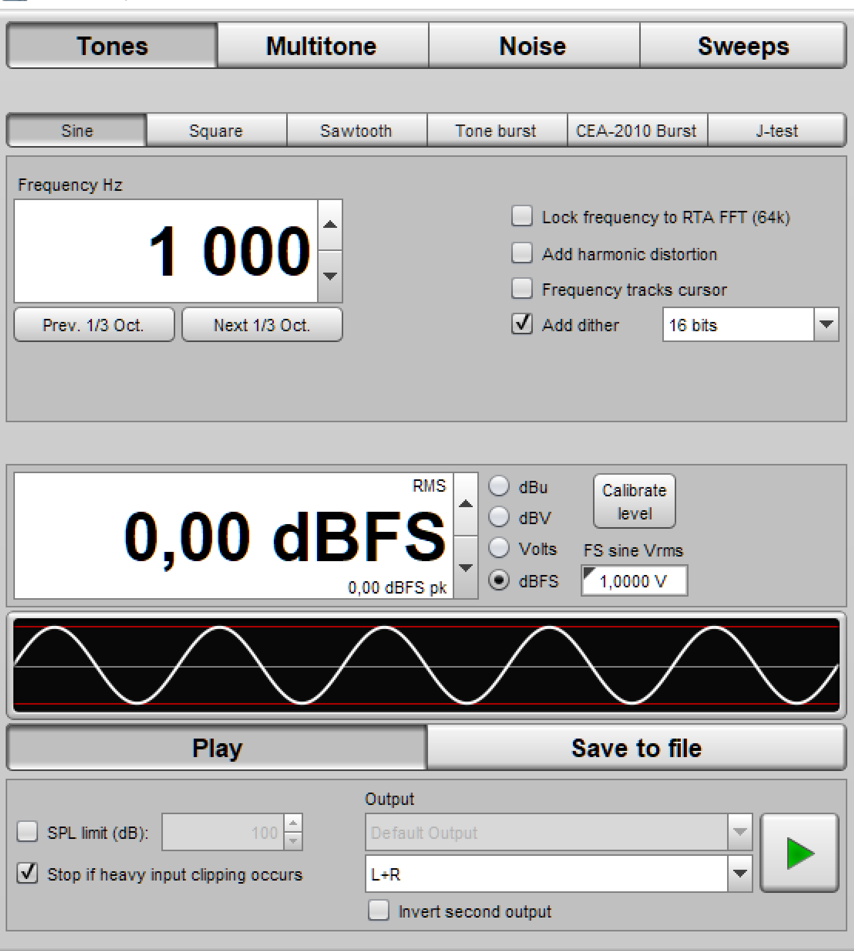

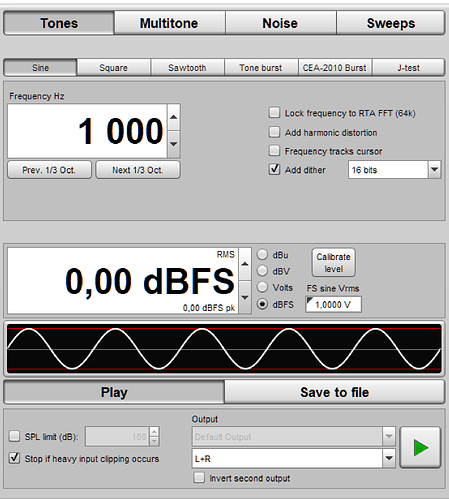

На всякий случай - правильно ли я выравниваю уровень громкости на выходе цапов подавая с генератора килогерц и измеряя мультиметром напряжение на тюльпане? Привёл все источники к 2 вольтам.

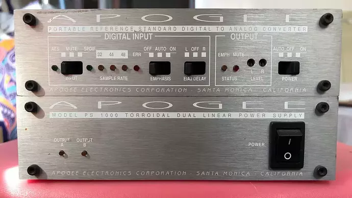

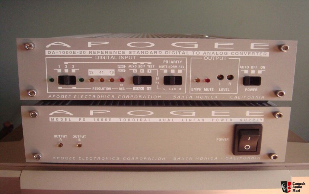

А чем именно отличаются 1000-е Апогеи: portable и не portable?
У всех разновидностей 1000-х есть возможность питаться от автомобильного аккумулятора 12 вольт, в отличие от “стационарного” 2000-го. Собственно, неисправность DC-DC преобразователя внутри 1000-го является причиной примерно половины поломок этих ЦАПов.
Короче бигля чего то сдуло с первых нот несмотря на плащ, вот такие дела.
Не, не сдуло - это я ошибся как обычно поспешив, как можно заметить из вышеописанных приключений мне вообще свойственно в спешке косорезить :man_shrugging:
Что за portablе версия появилась, откуда это пошло? Старый 16-тибитный и поновее 20-тибитный DA1000 имеют одинаковый форм-фактор. Оба на pcm63k. 16-тибный у меня был давно, ему не хватало деликатности, рубил ритм с плеча. 20-тибитный, который у меня сейчас, получше в этом плане, а с БП от Shoker ещё чище и прозрачнее.
Из объявления, там было типа “редкая портативная версия”, так лучше продается :grin: Если добавить еще, что на нем писался сам Пинк Флойд, то вобще цены бы не было :grin:
На portable версии (16-битной) на лицевой панели так и написано “PORTABLE REFERENCE STANDARD DIGITAL TO ANALOG CONVERTER”, на 20-битной надпись “DA-1000-E20 REFERENCE STANDARD DIGITAL TO ANALOG CONVERTER”. Отсюда и пошло, от разработчиков. Отличия были в этом видео, что раньше скидывал (примерно с 3:40, до этого упоминаются отличия, но “воды” много):
DA-1000E-20 + PS 1000E
Portable + PS 1000
Это вот мой ЦАП конкретно в ролике)
