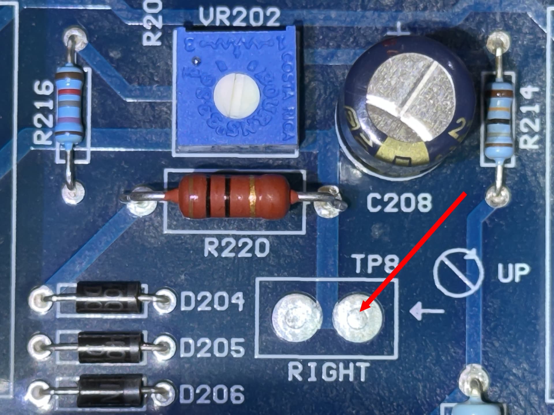

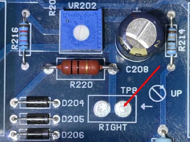

Кому интересно как производить настройку повторю - для верности куда тыкать я указал стрелкой, по мануалу нужно выставить 0.42V (очень щадящий режим для этих ламп) Чёрный кабелёк от вольтметра цепляем на землю, красный в точку TP8.Стрелкой на подстроечнике указано направление “увеличение”
Фото с 405А. Когда меняете на новые лампы, желательно подстроечник увадить влево, а затем после прогрева проводить подстройку
