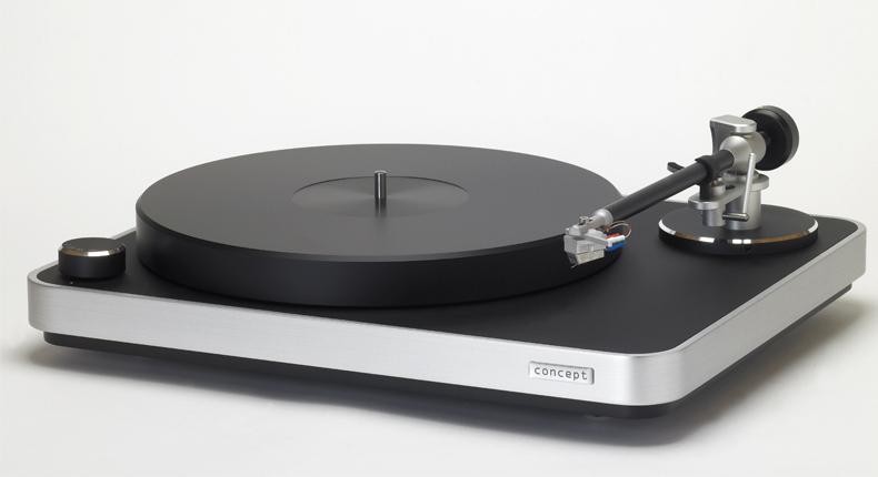

Здравствуйте уважаемые любители винила!
Присматриваюсь к такой вертушке, подскажите стоит внимания, за и против, подводные камни…?
Как по звуку может кто пользуется такой из барчан?
Просят за новую с мм башкой 1300$
Заранее спасибо.
Добрый день,

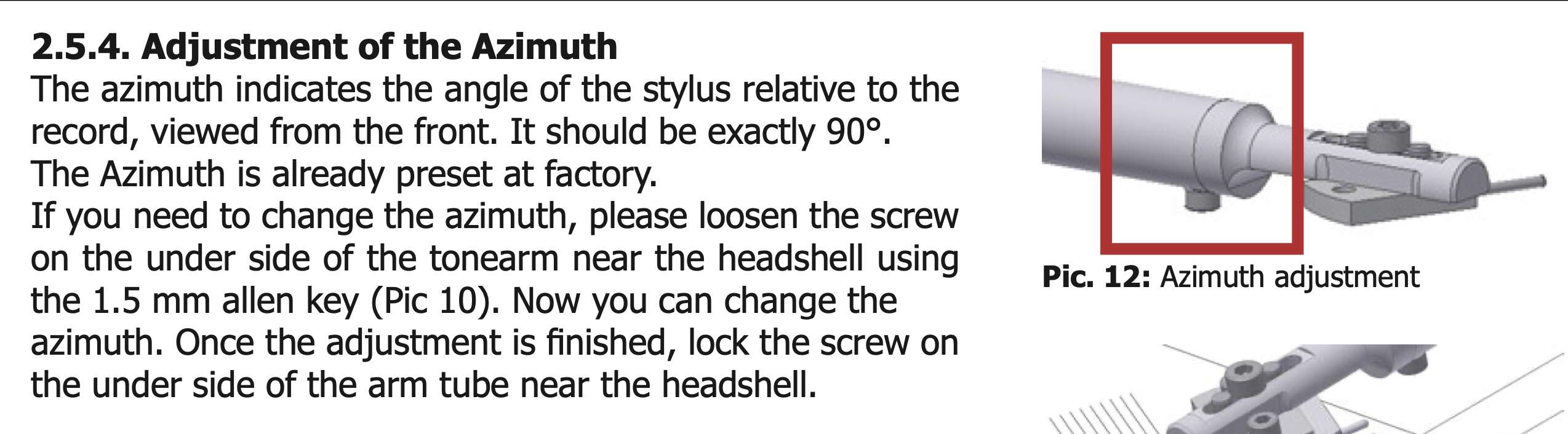

Была такая, очень хорош! Выдает очень приличный саунд. И на сколько я помню, антискейтинг уже предустановлен, минимум настроек. Достали из коробки, собрали и аппарат готов. Единственное, что надо понимать, это начальный и конечный вариант, и расти там будет некуда. На данном тонарме нельзя регулировать азимут.Только VTA и прижимную силу.
Но, если любите руки “чесать” то это не для Вас.
У меня такой есть и звучит он действительно достойно.

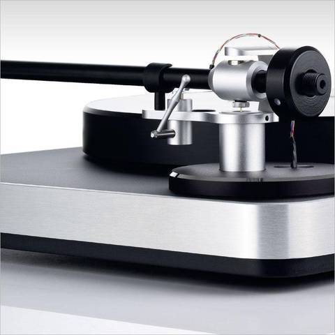

Антискейтинг неудобно регулировать, если голову сменил — на дне крутилка без шкалы.
Требует установку на устойчивую поверхность. Особенно с тонармом Verify как на фото.
Можно )
Тонарм легкий. Эфф.масса 9,5 г. — податливые головы хорошо пойдут.
Может быть. У меня он давно был. И раньше винта на тонарме не было.
Собственно, тем лучше
К нему отлично встанет как апгрейд и запоет Concept MC головка. Да и Нагаоки на нем мне нравилось как играли.

Из чего у этой вертухи диск, метал или компаунд какой-то?
Композитный пластик.
Производитель пишет, что данный материал способен минимизировать резонансы.
сайт производителя.
