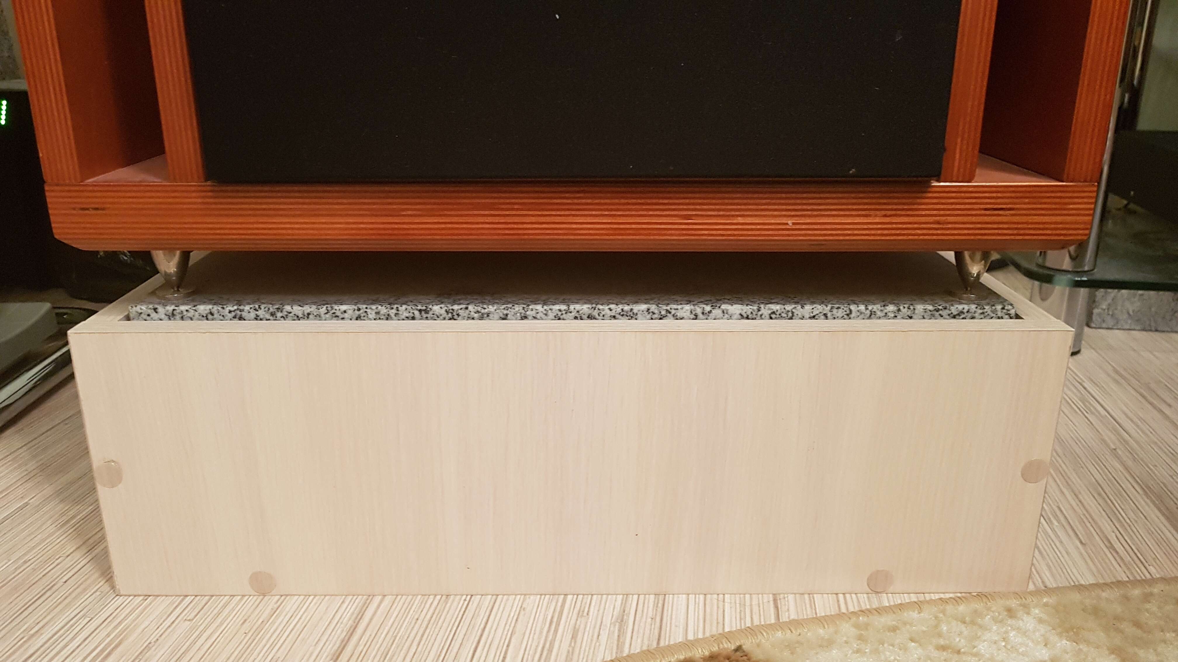

Изменения в звуке были радикальными, потому как изначально акустика стояла вообще на деревянном полу покрытом ковролином, и низкие частоты вызывали призвуки и какие-то вибрации даже шли по полу. Никакие шипы это не устраняли. Я даже пробовал ставить сверху на колонку гирю 24кг - без толку.
После установки на платформы вся эта ерунда исчезла. Появилась реальная основа. Которая давала опору звуку.
Когда поменяли квартиру, то там были уже наливные полы и понятное дело, что ничего не резонировало, но я разумеется сразу же установил акустику на свои платформы и звук меня радует.
Между акустикой и платформой остаётся зазор порядка сантиметра.

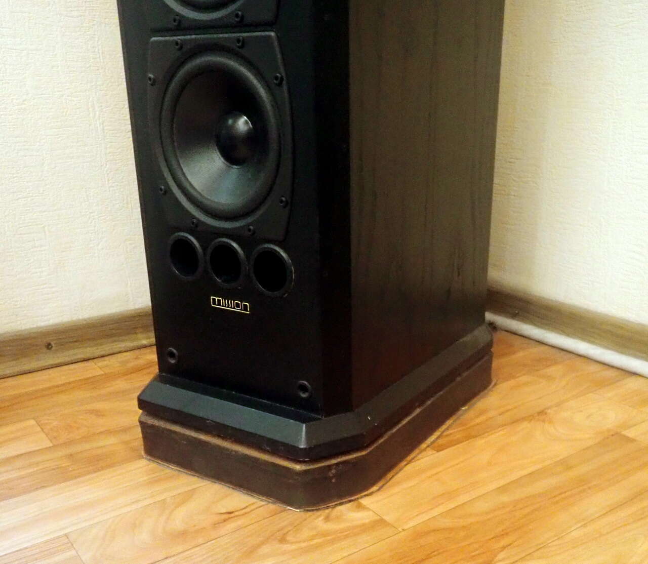

До этого стояли АС Mission 733, где можно было засыпать балласт внутрь АС, и там звучало лучше. После приобретения АС классом значительно выше я наоборот получил худший звук и это меня озадачило и даже разозлило. В новые АС засыпать балласт было некуда и я начал искать различные варианты решения проблемы.
Так как от прошлых АС остался свинец, то было принято решение сделать из него массивные платформы, что в итоге и помогло услышать разницу в классе.

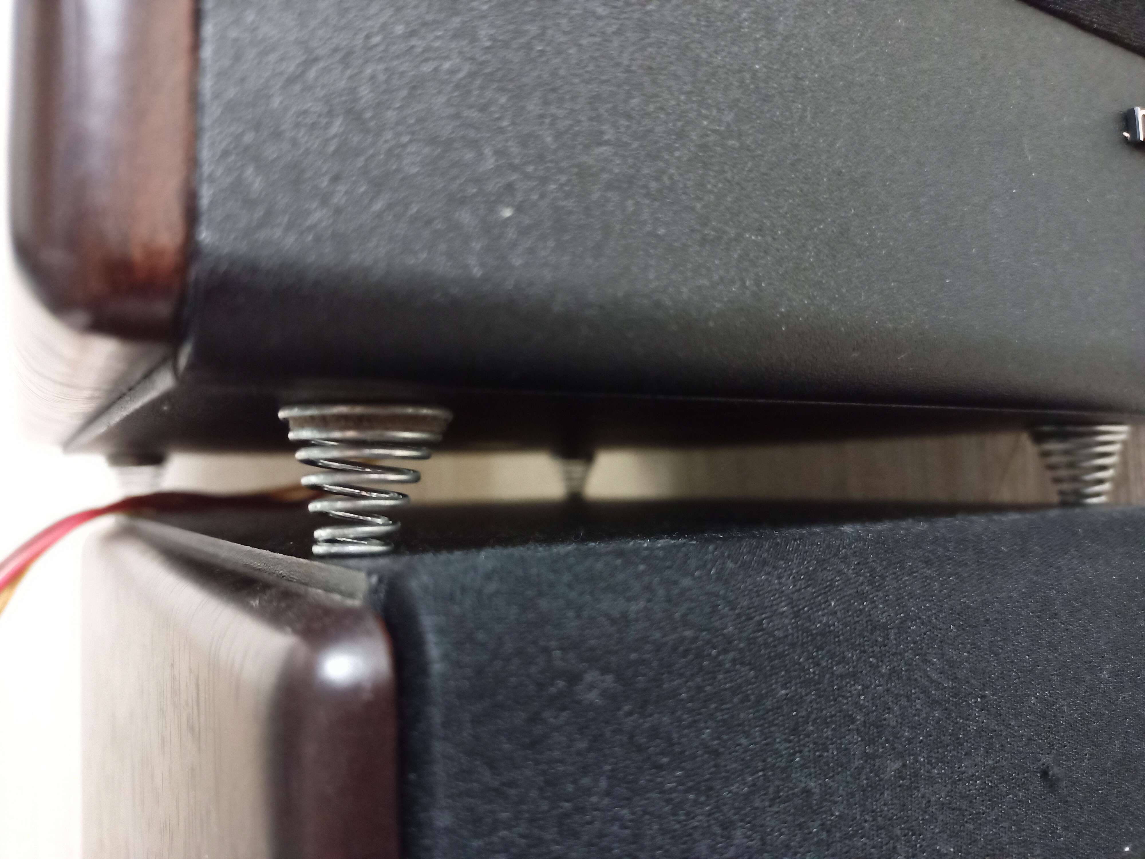

Поэкспериментировал с компьютерными соло5 и соло6.
Место дубовый стол 120/64/4см на стальном подстолье. Соло5 для этих пружинок оказались легковаты, достаточно дубово стояли. А соло6 потяжелее и очень даже. На столе, при значительном уровне громкости, вибрации практически не чувствуется(с обычными суконными пятачками, недорогой сд денон артефакты в звук начинал добавлять, а если ещё добавить и дорожку терял), а так звук повоздушней стал, басики пособранней. Как бы понравилось. В общем, дабы пружинки на стол прямиком не ставить, пятачки из резиноподобного пластика под них напечатаю и так оставлю с долгосрочной перспективой!)
Выглядит так, что есть ощущение, что малость раскачиваться на этих пружинках будет акустика. Может жесткая установка будет лучше?
Вот чего-чего, но не заметил. Если пальцем толкнуть, да сыграет и успокаивается. И всё таки колонки настольные(полочные), центр тяжести внизу. Вес около 6-7 кг на колонку. Пассивная, соответственно чуть полегче. Конечно с напольниками такая штука не прокатит!)
Я в принципе и не заморачивался бы, но у меня сын на Джейн подсел и устраивает ей прослушивания. Ставлю на стол denonчик dcd-f100 и дискотека целый день! :joy: Но вот вибрационную развязку пришлось делать, по выше обозначенным причинам и вот теперь вижу такой. Так как она сработала. Если бы у меня стол гранитный был, то наверно жёсткая опора в тему была. А дуб, не смотря на свой вес и ласкающую взор текстуру, гудит от вибраций. Опять таки я не призываю никого скорее приобретать конусные пружины или с переменным шагом) Мне подошли, кому-то не подойдут.
