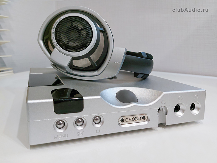

Добрался до Hugo TT 2 - отличное, компактное устройство с взрослым, приличным по уровню звука, да и ещё мощным, качающим в полной мере Сенхи HD800, усилителем для наушников.
Что услышал:
  1. Чуть темней звук в сравнении с первым ТТ, Hugo 2 и Qutest (устройства Chord, с которыми был знаком ранее и легко могу сравнить по памяти). Но недостатка в верхнем диапазоне нет. И мне кажется, что ощущение более притемнённого звука возникает из-за “чёрного фона” - бесконечной чёрной пустоты между звуками и в конце за спинами музыкантов. Хотя сама сцена строится компактней и нет ощущение такого широкого воздушного пространства как у первого ТТ.
  2. Качество звука: разрешение, микро и макро динамика, фактурность, рельефность, глубина сцены и по многим другим параметрам TT 2 гораздо выше первого ТТ, Hugo 2 и Qutest.
  3. Hugo TT 2 сравнить с Mytek Brooklyn DAC+ по памяти сложнее, и, тем более, определить кто из них окажется круче. Но, как мне запомнился Brooklyn DAC+, играет в сравнении с Chord чётче, каждый звук в пространстве отчерчен отдельно, подача жёстче и грубей. Brooklyn DAC+ тянет в сторону студийного звука, а в режиме цифрового регулятора громкости крайне придирчив к качеству высоких частот на записи. ТТ2 мягче, звук более гладкий и слитный, лучше ощущается пустое пространство между инструментами. ТТ2 уходит характером звука к меломанской и аудиофильской подаче. У Hugo TT 2 мощней выход на наушники.

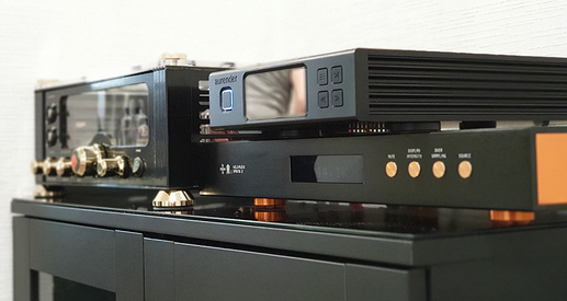

USB к ноутбуку и ещё был Aurender, Holo 2-1 и AudioValve, о которых я пишу отдельный отзыв.

Опыт прямого тщательного сравнения ноута с Aurender был с Qutest, Burson, Sennheiser HDV820, Mytek Brooklyn и конечно он прилично добавляет прозрачность, разделение инструментов, да почти по всем параметрам и немного воздуха в сцену. Но в наушниках эта разница именно по масштабу сцены не так велика если сравнивать ноут с Аурендер. Гораздо больше масштаб сцены в наушниках увеличивает хороший внешний усилитель, с которым разницу не нужно выслушивать в нюансах, а слышно сразу с первых минут. Не сомневаюсь, что в колонках всё будет иначе. По обзорам не редко замечал разницу впечатлений тех, кто слушал разную технику в наушниковом тракте и колоночном.
А вот Chord Hugo TT 2 сравнить лоб в лоб с ноута и Аурендер не получилось из-за некоторых сложностей с переключением, не зависящим от меня. Аурендер на момент прослушки был включен в другой тракт: АудиоВальв + Холо и по желанию владельца поперетыкивать сетевой плеер туда-сюда не получилось. Но из выше описанного опыта я не сомневаюсь, что ТТ2 с Аурендер прибавит в наушниках по многим параметрам звука, однако сам объём сцены вряд ли глобально увеличится, в этом больше пользы принесёт хороший дискретный ушной усь.

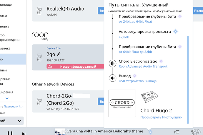

Сомнений было много, так как эти “артельщики” 4 месяца торговали глючным аппаратом с бета прошивкой, на хедфае 200 страниц возмущений от людей выложивших 1300$ за полу рабочий аппарат. (Только в конце июня вышла норм прошивка 1.0 где убрали проблемы с сетью, зарядкой и “щелчки”). Включив Roon обнаружил что они его до сих пор не сертифицировали в Roon. :))
Cейчас он определяется просто как устройство вывода по USB и выдает только PCM, а это сказывается на звуке. Allo получая сигнал DoP звучит поинтересней, но на уровне “показалось”. Это по проводу.

А зачем такие настройки в Руне? С апсемплингом и регулировкой громкости? Оно поэтому и играет хуже.
Корды любят только свой родной апсемплинг (HMS, Blu2), где в девайсе такой же WTA-фильтр как и в ЦАПе. Апсемплинг силами Руна или другой программы не даёт ЦАПу полностью сделать свою работу. Даже MQA на Кордах звучит лучше без “first unfold”.
P.S. Это не мои выдумки, на head-fi есть объяснения Ваттса на эту тему.
Так как ДСП в Рун 64-х разрядный, любые операции с ним переводят поток в 64, а потом назад. И не факт что работа того же в Корде, лучше чем в Руне. Про MQA-Корды не имеют декодера(если ничего не поменялось вдруг) и не используя первичный анфолд в программном MQA Core Decoder вы его вообще не услышите, только стандартный файл-24/44,1-48. Что звучит лучше-на вкус и цвет…
Это авторегулировка громкости, нравится как работает. Совсем не дергаюсь к регулятору громкости в начале каждого нового трека.

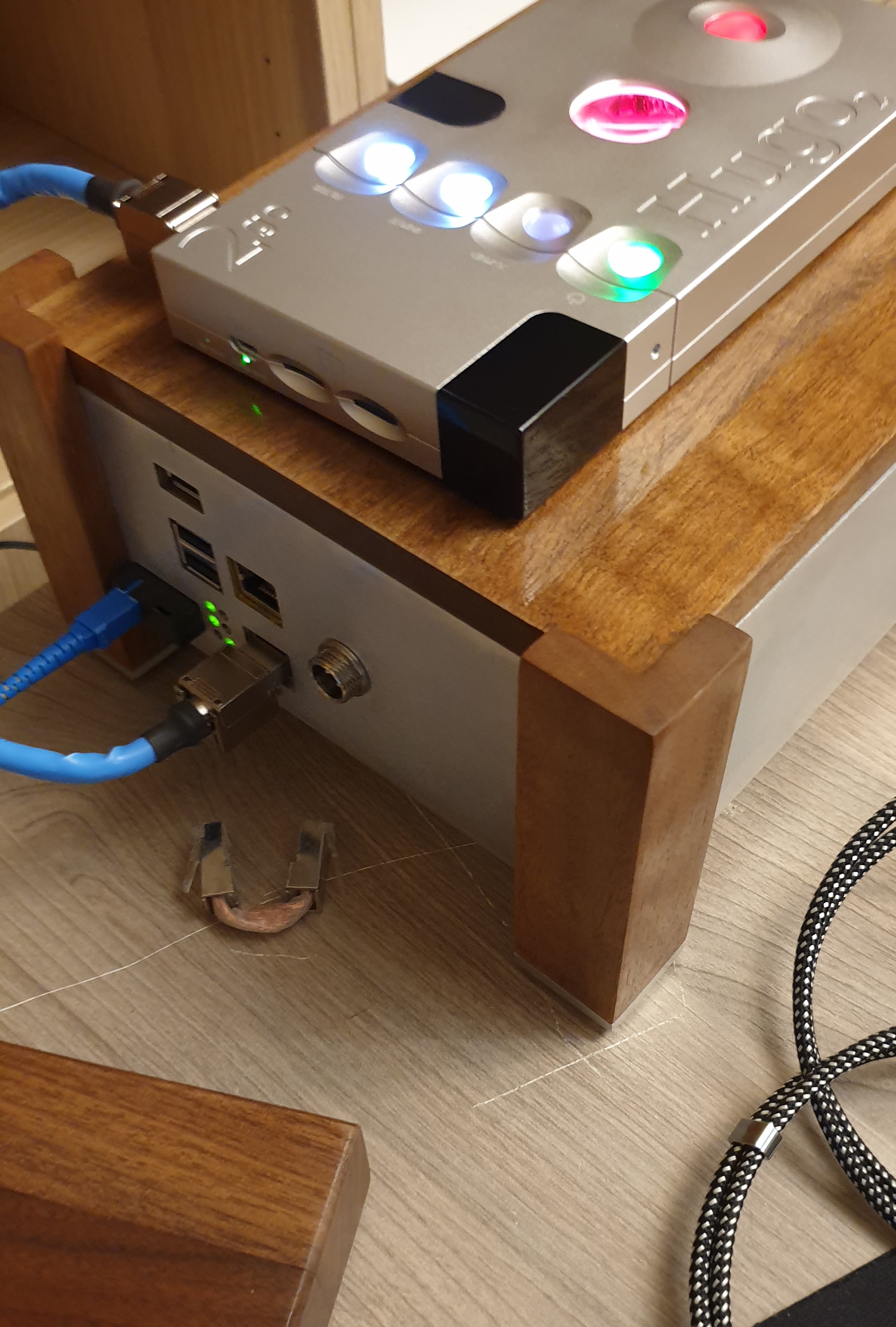

Сегодня “в лоб” сравнивал 2go c Pi2aes. За что огромное спасибо одному нашему собарнику.
Воспроизводили один и тот-же тестовый трек одновременно на coax вход с Pi2aes и на USB c 2go. С разницей в 1-2 секунды, что давало возможность дважды прослушать одно и тоже быстро переключая входы на Н2.
Слушали по очереди и оба сошлись в мнении что разница совсем незначительна и ее почти нет. Коллега все-же отметил соах и при этом от него прозвучало слово - сцена.
Слушали в наушниках, в этом случае особенности индивидуального восприятия звука выражены гораздо сильнее чем по сравнению с АС. Сам после специально акцентировал внимание на образах и ширине, ну возможно, а может и нет. И как он это услышал :slight_smile:
Сам же в таком ключе отметил для себя другие особенности в сравнении, но об этом писать не стану, так как это лично мой слух. Но то что оба источника очень похожи и разницы почти нет, для нас двоих это было очевидным.

Pi2aes работал через Moode, с одноканального 12в ЛБП.
Еще раз спасибо человеку за гостеприимство и помощь, помог лучше определиться в очередных аудио “хотелках”. После прослушки уже не уверен, а стоит ли заморачиваться с реализацией стримера с 2 coax выходами для H2? К тому же 2go еще как roon endpoint до конца не допилили.
