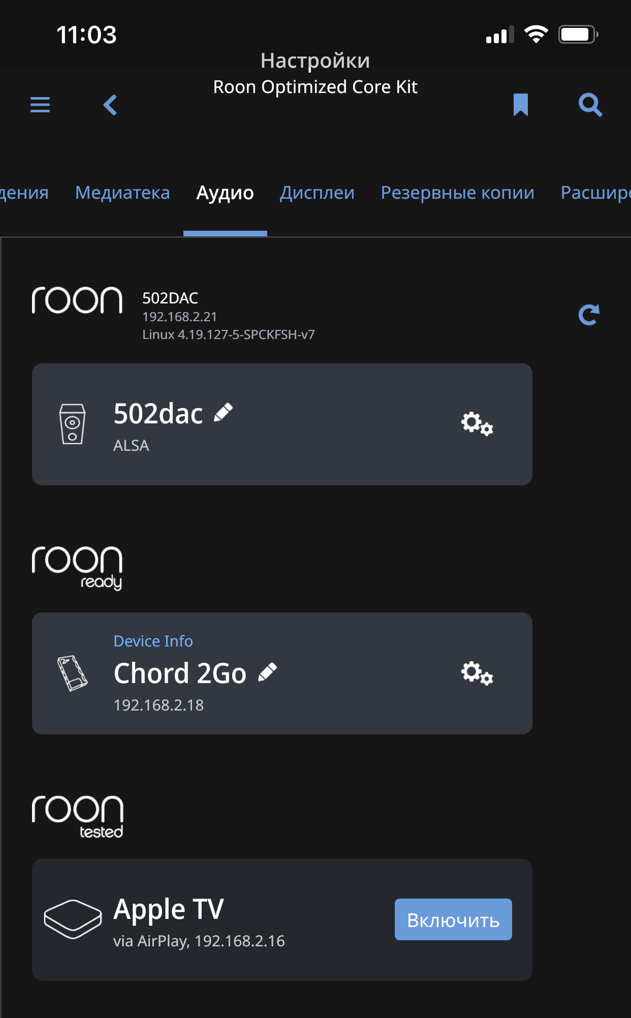

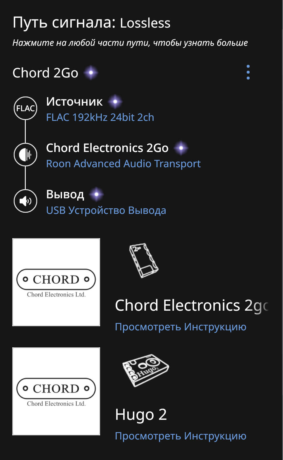

Chord 2Go перестал быть несертифицированным ))
Они недавно хвастались в фейсбуке. На стабильность/качество работы как-то повлияло?
druner
(Андрей)
08.Ноябрь.2020 11:00:45
186
Да проблем со стабильностью вроде и не было. Только включил - буду тестить)
