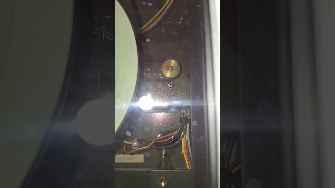

Нашел я в итоге на Авито не оригинальные хорошие пассики для CEC. Натяг и геоментрия у них хорошая. На старте и при перемотке проблем нет
Брал тут
https://www.avito.ru/krasnodar/audio_i_video/passiki_roliki_dlya_audiotehniki_716722493?slocation=107620&context=H4sIAAAAAAAA_wE_AMD_YToyOntzOjEzOiJsb2NhbFByaW9yaXR5IjtiOjE7czoxOiJ4IjtzOjE2OiJ6d2ZwbTZuN2l1U094Z3R4Ijt9Xa3vLT8AAAA
Продавец утверждает, что они тайваньские (Еnrоn).
Евгений, подскажите, пожалуйста, в итоге какой размер пассика заказали по объявлению на авито?
Не подскажу, т.к. покупал несколько видов у этого продавца
Брал 90,92 и 93 мм, но разного сечения.
93 мм производства НПО Маяк, а остальные Enron / Malaysia
Отечественный сечением 1,2x1,2, а Enron сечением 1x1 и 1,1x1,1.
Все они подходят, но у них разное натяжение. На каком остановился не помню.
92мм “парусил”
а у 90мм куда лучше натяжение
У 93мм тоже нормальное натяжение, т.к. он из-за большего сечения более упругий.
Спасибо большое. Исчерпывающий ответ, да еще и с видео. :100:
На самом деле там некоторая погрешность простительна.

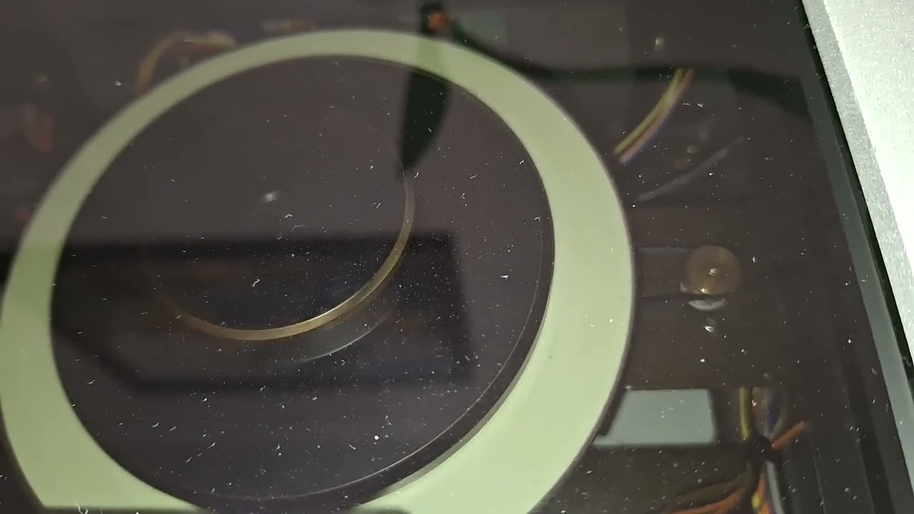

Я тоже экспериментировал с парой пассиков нужной длины - всё хорошо работает, если нет парусности.
Парусность при перелистывании треков возникает. Чрезмерное натяжение во вред в таком режиме. Китайские EATAD2420 как раз имеют чрезмерное натяжение
да еще и геометрия кривая :wink: Слева сверху это хорошо видно. У меня аналогичное г-но пришло от двух продавцов с алиэкспресс :wink: Что касается купленных мной, то по-моему Enron 90мм я оставил, т.к. он среднее между 91 и 93. Для 5100/51 рекомендую 91 пробовать, т.к. там клемп не такой тяжелый как у меня.
