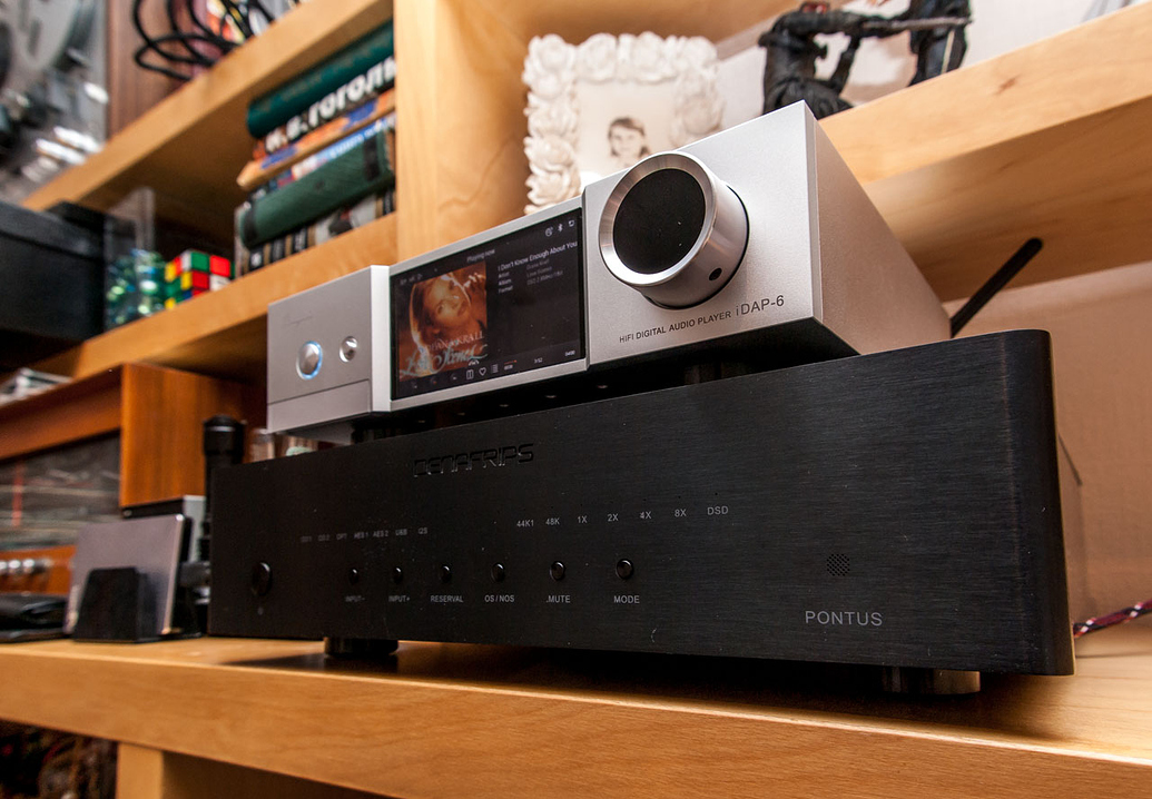

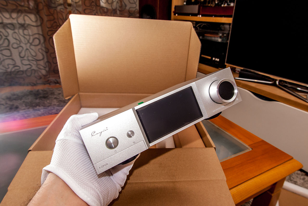

Первое впечатление после распаковки - аппарат симпатичный, в руки брать приятно, по форм-фактору, примененным материалам, весу и качеству сборки сильно напомнил мне ЦАП Yulong DA09, обзор которого я делал в свое время.

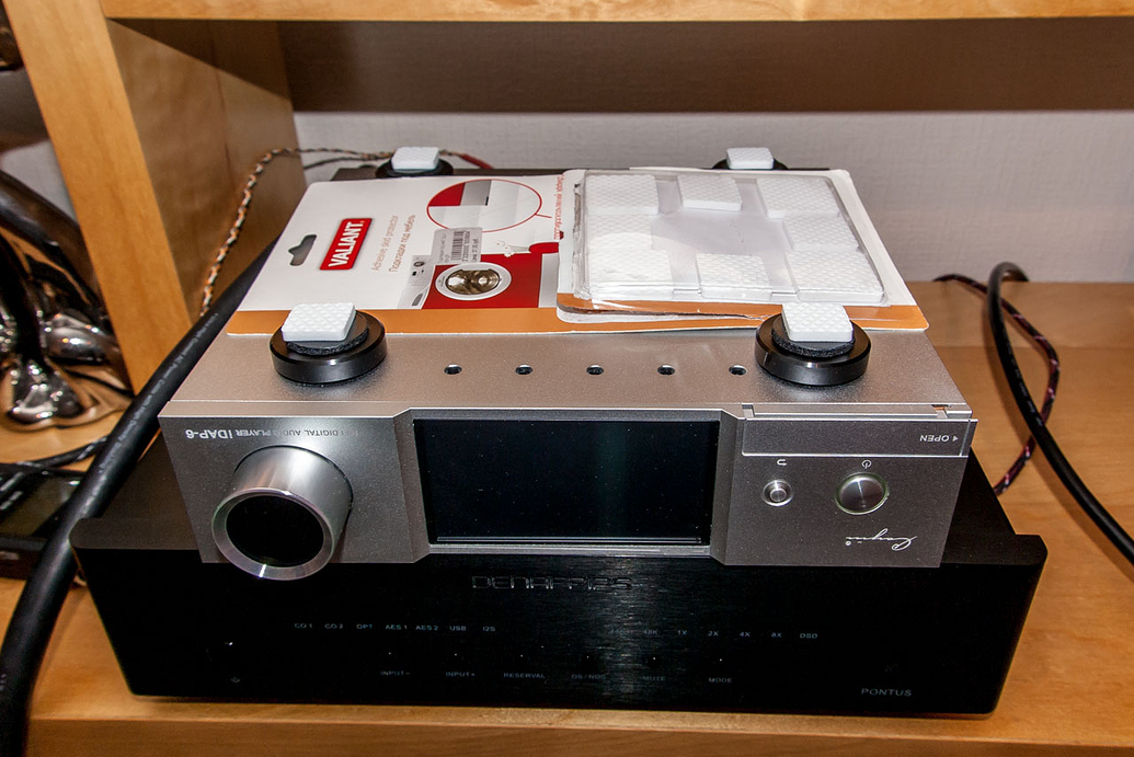

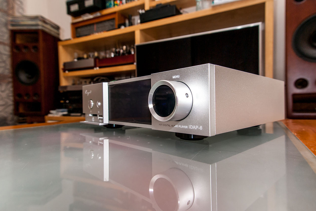

Первым делом, памятуя о том, что камрады жалились на скользкие ножки, решил одеть на них белые тапочки :slight_smile: Под рукой оказались именно такие накладки от скольжения для мебели. С ними аппарат стоит намертво на любой поверхности. В принципе, аппарат нельзя назвать легким и он и на родных ногах стоит не так уж плохо, но из-за упругого хода нажатия крутилки-джойстика, аппарат можно сдвинуть. Ставлю небольшой минус за летнюю резину :slight_smile:

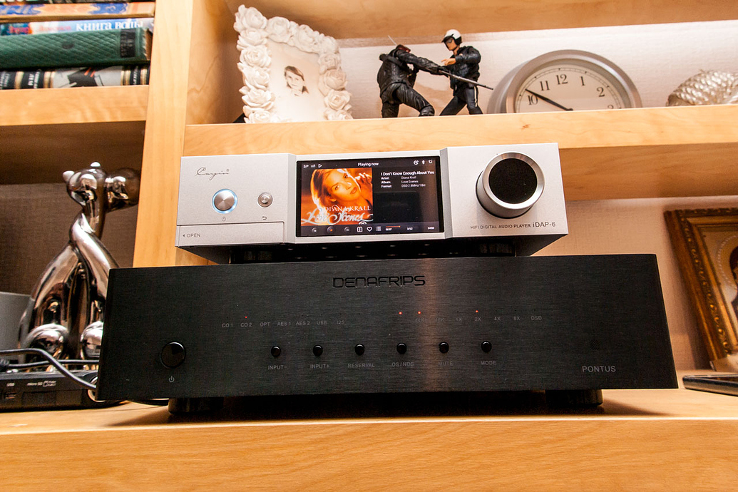

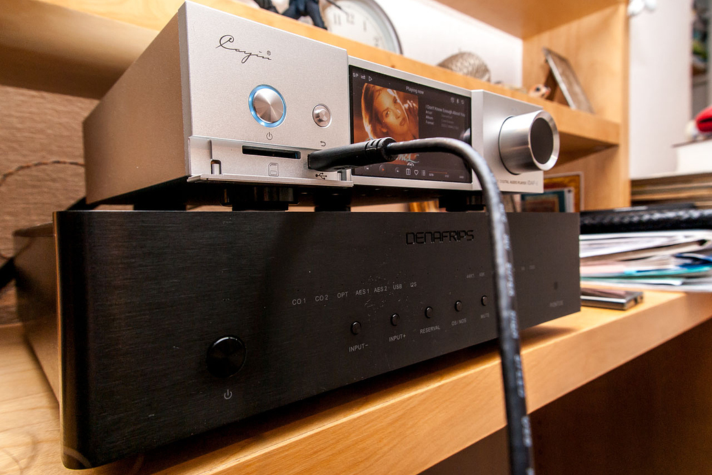

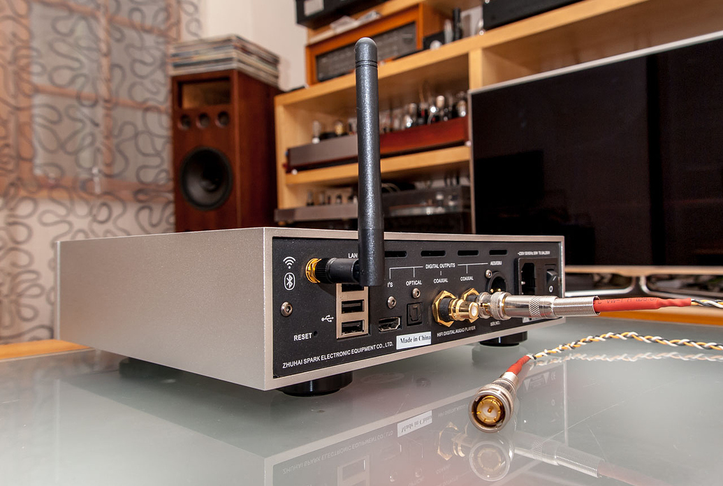

Далее я подключил следующие интерфейсы. В ЦАП Denafrips Pontus: I2S HDMI (кабель обычный позолоченный, 1 метр), S\Pdif BNC- to- BNC (кабель собственного изготовления -=SAMOPLЁT=-). Далее подключил в передний порт USB переносной винт для проверки.
С крышечкой, закрывающей на лицевой панели разъем SD-карты и USB никакого криминала нет вообще - на мой взгляд все четко, ход упругий, фиксация на магнитах надежная, ничего не гремит и не болтается. За крышечку ставлю небольшой плюс.

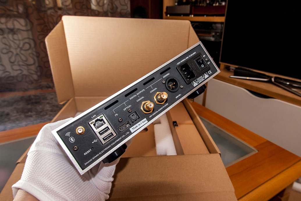

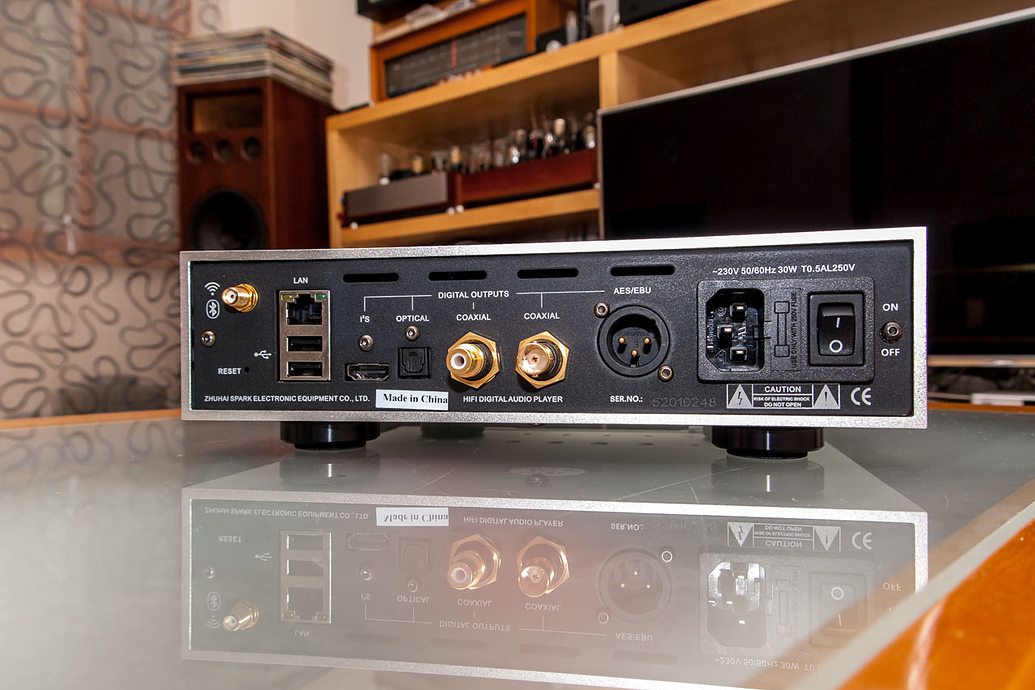

Также я подключил к плееру сетевой кабель ETHERNET. За обилие интерфейсов, не характерное в этой ценовой категории, ставлю однозначно плюс.

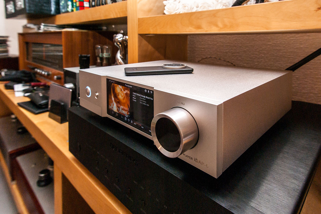

Далее, включаю систему, включаю ЦАП, щелкаю выключателем питания на попе Cayin iDAP-6 - и ничего не происходит. Нажимаю на лицевой панели кнопку Power - и ничего не происходит. Дошло: держу нажатой 2 секунды кнопку Power - Ура! Пошла загрузка. Появляется приветствие курсивом на темном поле, типа “Мы трудимся, чтобы вас удивлять”, затем надпись Cayin и под ним оранжевая полоса загрузки. Экран чёткий и красивый. Мелькнула мысль - вот что надо было сделать в новом Soundaware. За экран - жирнючий такой плюс.
Экран такой хороший, что хочется на него нажимать, но, увы, он не сенсорный. Вместо этого справа расположена крутилка-нажималка. Поворот означает скроллинг, нажатие - Enter. Слева (правее кнопки Power) расположена кнопка “Назад\Выход”. С помощью этих двух кнопок и осуществляется все управление и настройка аппарата. Меню понятно и наглядно организовано, потайных функций (как-то: "подержи нажатой 5 секунд, включится А, а если подержать 10 секунд, то Б) как у Yulong DA09 нет. Привыкаешь к управлению очень быстро. Особенно порадовал скроллинг по музыкальной библиотеке. В Soundaware надо было всякий раз жать на кнопку пульта или кнопку на корпусе - одно нажатие=смещение на одну позицию… Если библиотека большая, то скроллинг превращался в АД, выручал только планшет со сторонним софтом. В iDAP-6 крутишь крутилку одним пальцем - и скроллинг просто летает. Ставлю минус-придирку за отсутствие “сенсорности” экрана. Ставлю плюс за навигацию и быстрый легкий скроллинг по музбиблиотекам.

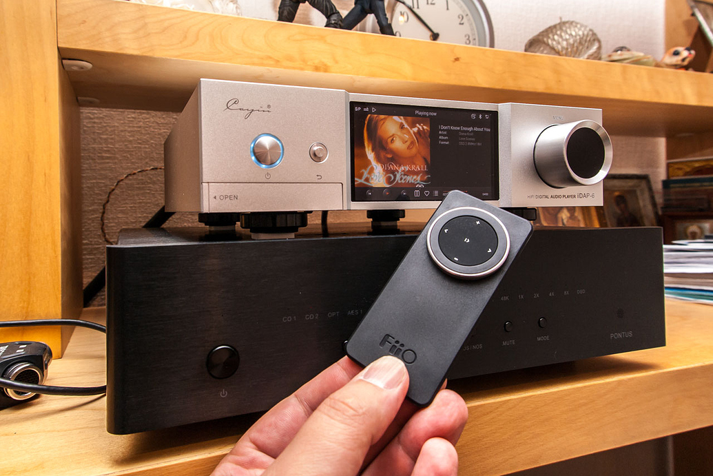

Bluetooth. Тут всё чётко и это радует. Без проблем определился и законнектился и работает пульт bluetooth дистанционного управления Fiio RM1 (это он, круглый такой, на фото выше) - им можно управлять переключением треков вперед-назад и воспроизведение-стоп. С расстояния 4 метра - устойчиво работает. Ставлю плюс за дистанционное bluetooth управление.

I2S - как я писал выше, выход в этом режиме надо включать через меню. Т.е. одновременно I2S и S\Pdif выходы не работают. Новость хорошая - I2S iDAP-6 работает в связке с моим ЦАПом Denafrips Pontus. Новость плохая - работает только в режиме PCM, DSD не передаёт. Думаю, это косяк софта. Сегодня на Хэдфи разрабы обмолвились, что решают эту проблему. Надеюсь, исправят в ближайшем обновлении прошивки. Ставлю плюс-минус, так как работает, но наполовину - разрабам надо допилить софт.
Звук. После 2-3 часов работы могу сказать, что звук у аппарата весьма достойный и приятный - особенно вокал и середина, никаких сибилянтов даже на провоцирующих записях. Разрешение очень высокое. Греть буду всю ночь, завтра вечером послушаю без помех и запишу пару семплов.
