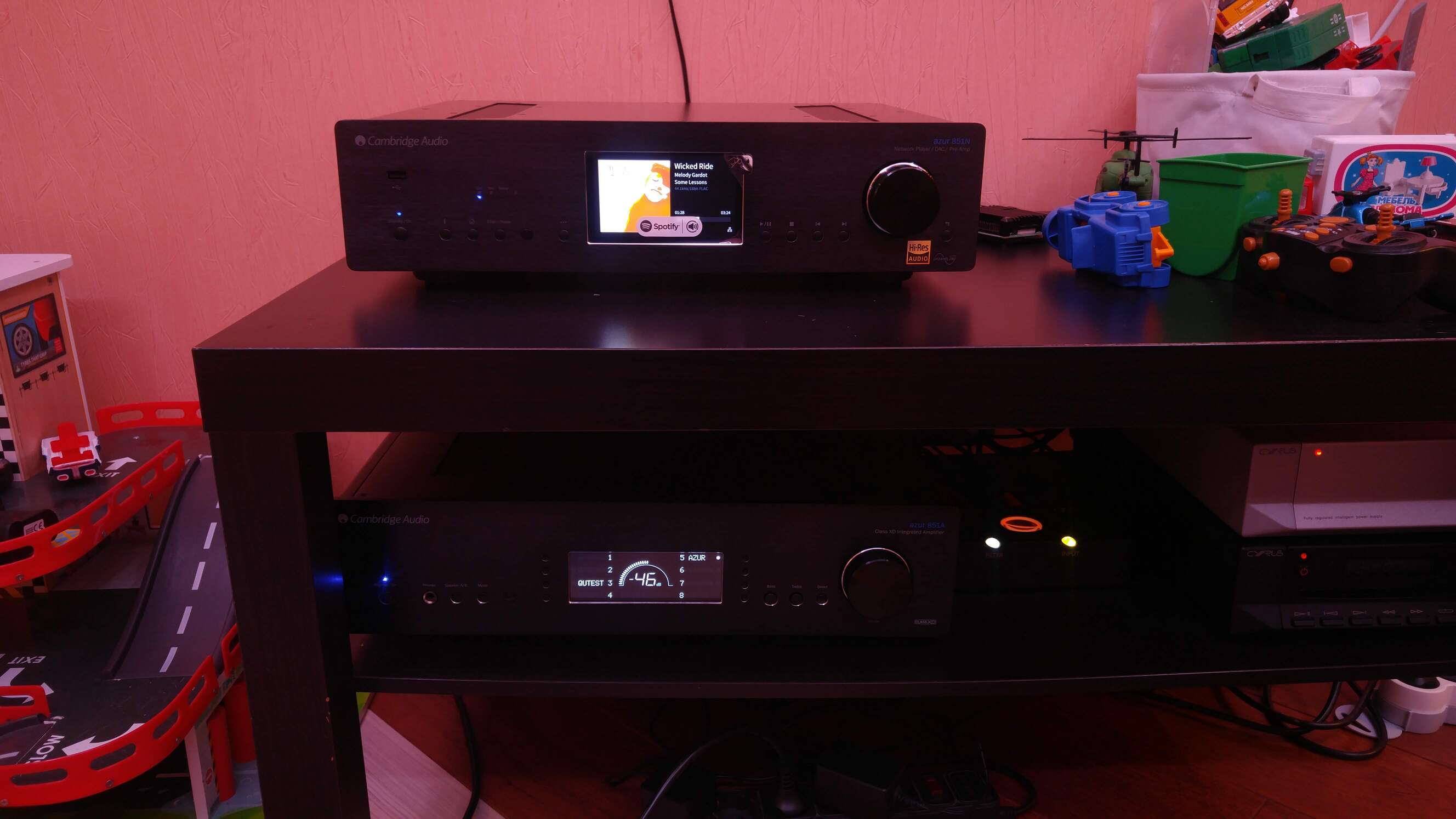

Черная невеста 851N прибыла к такому же темнокожему жениху 851A ! Как же долго ждал ее жених… аж с 2016 года :slight_smile:
Пока брачная ночь как-то скомкано началась… посмотрим как пойдет дальше.
Начал с хардкора: настройка с крутилки, интерфейс понятный, вайфай 5G не определил (его там нет как я понял?), пришлось включать на роутере 2G диапазон. После этого бодро зашел в сеть, увидел DNLA Plex, первая по списку шла A-Ha в хайрезе и блин… нет чтоб ругнуться, похрустеть, показать что трудно ! Не он взял и тупо повис ! НАГЛУХО. Ни на какие нажатия больше не реагировал. Пришлось обесточивать. Ну как так ? Але ! Софтописатели Кэмбридж аудио ! Шрифт русский тоже заметно выделяется относительно английского, но это уже придирки, со всеми бывает…

Как владелец Azur 851А я уже давно заглядывался на 851N, но как-то все не складывалось, сначала не хотелось тратить еще одну сотку рублей, потом, захотелось изведать, а что там у других брендов ? В итоге, покупка 851N отложилась в такой долгий ящик, в который заглядывают, но уже ничего не достают. Однажды я даже собрался оплачивать покупку 851N на авито с доставкой, но сбер заблокировал платеж как подозрительный, а кэмбридж перехватили в том же городе где был продавец. На лицо классический случай “Не судьба!”
И вот, благодаря бару, наконец, подвернулась возможность скрестить 851А и 851N у себя в системе. Упакован 851N так же замечательно как и 851A: двойная коробка, дополнительные усиливающие уголки на торцах, удобные вырезы для переноски, тряпочный мешочек для самого устройства. За транспортировку можно не беспокоиться. Сам плеер увесист, внешний вид совершенно нейтральный, никаких дизайнерских изысков. Дисплейчик регулируется, крутилка крутится и нажимается, тактильно не придерешься, вентиляция есть, мильон входов/выходов, которые никогда не будут использованы. Очевидно, что внешние габариты и вид подбирались с точки зрения соответствия усилителю и всей линейке 851, иначе ящик можно было бы уполовинить. Ну да ладно, нам главное звук.
Первое включение совершенно не впечатлило, из приятного я отметил быстрый старт, плавность интерфейса и простоту настройки (она реально понятна без мануалов). А далее начались сюрпиризы: 851N наглухо повис (вплоть до обесточивания) на первой же хайрез композиции A-ha, один раз, второй, после этого тестирование вай-фай решено было прекратить как не имеющее смысла (да и откуда взяться смыслу, если вай-фай 2.4G ?). C переходом на провод проблема ушла. Далее по ходу тестов были выявлены два случая пропажи каналов после включения, сначала левый канал, потом правый, после повторного выкл/вкл каналы вернулись на место. Как выяснилось позже, это родовая проблема этих плееров, решения которой до сих пор нет. Кроме этих двух заминок никаких других глюков с использованием провода замечено не было. Никаких неожиданных прерываний звука во время воспроизведения, никаких щелчков и помех. А вот приложение StreamMagic - это один большой прикол индуса, которому повезло устроиться в СА. Неудобно, перегружено, плохо переведено, непредсказуемая работа с плейлистом. Ну хотя бы не влияет на сам процесс воспроизведения.
Звук в первый день тоже не особо порадовал. Конечно 851N обыграл малину4, но как-то совсем не уверенно, пришлось выискивать где именно, так же оказалось, что 851N далековато до CD-транспорта Cyrus+Qutest (в течении дня я переключался на Cyrus не менее десятка раз с одним и тем же результатом: ДАЛЕКО). Решив не сталкивать более 851N с Cyrus, я стал развлекаться сравнением PI4-USB-Qutest vs 851N-плеер и 851N-coax-Qutest vs 851N-плеер. Малина по USB показывала упрощение в звуке, особенно это было заметно в области низких частот (роялей и контрабасов не доставало, а их натуральность уступала 851, так же имелся цифровой налет на вокале). При переключении на 851-coax-Qutest упрощения уходили и начиналась вкусовщина ЦАП 851N vs Qutest. Уровень встроенного ЦАП меня полностью устроил. Из отличий 851N от Qutest можно отметить тот самый акцент на НЧ у азура, про который писали другие участники, местами это в тему (низкая громкость, тихий контробас на заднем плане становится более явным), местами нет (на насыщенных НЧ треках происходит наезд на середину, что в итоге мешает восприятию), короче сильно зависит от материала и вероятно от системы. Так же вокал мне понравился больше на Qutest, он там прозрачнее и яснее, ну и в целом мне лично больше зашла подача Qutest.
