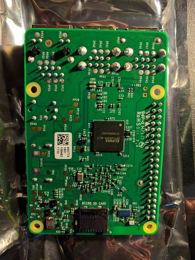

Element14, надпись на плате “Made in the UK”, упакована в бумажный пакет а-ля пирожок, и картонную коробку.

вообще не важно где вы купите плату 3 версии, они все из Китая. Иж уж точно на зук это никак не скажется (99%), если вы не нагрузите малинку дополнительно качалкой торрентов, выводом видео до состояния процессора, когда он уже “никак”.

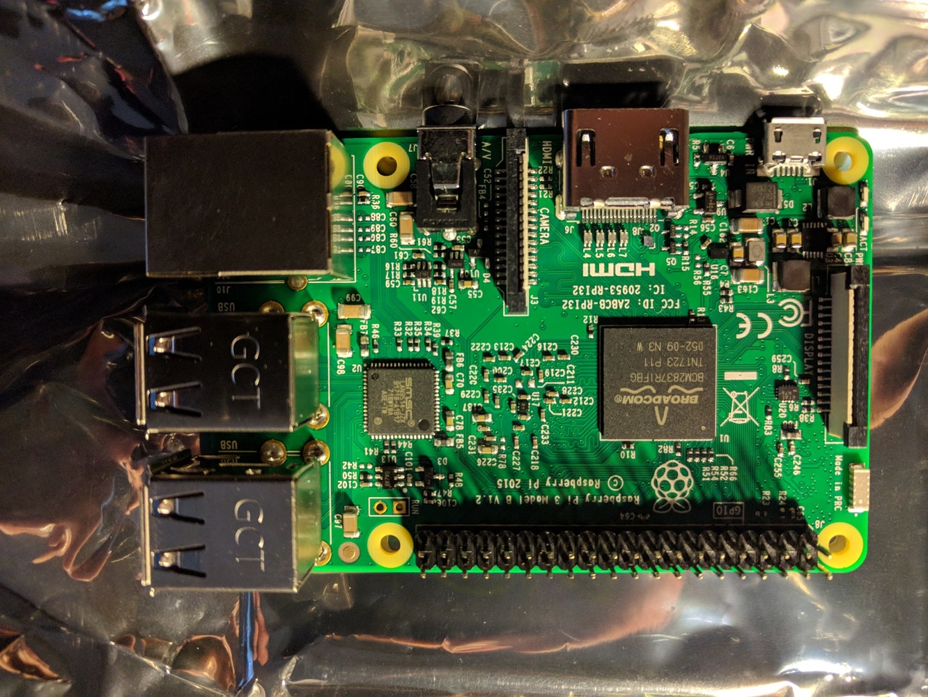

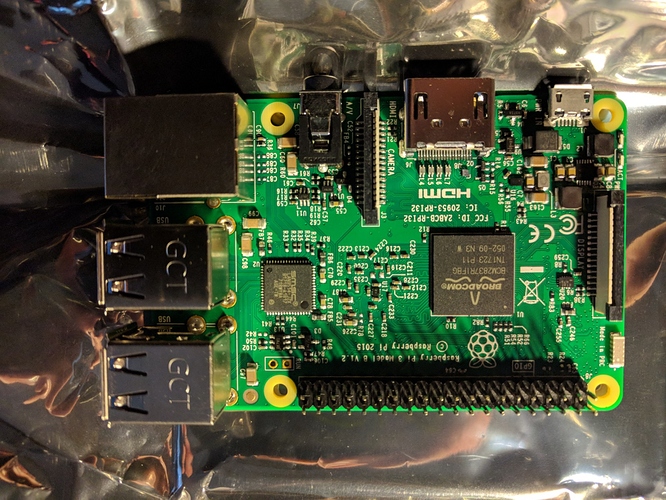

Взял малинку (фото прикрепляю) какого размера и класса карту микро сд использовать лучше? Какой прогой из образа загрузочную карту приготовить проще? Там дистрибутив то совсем не большой вроде бы
По правде, крутизна и размер карточки для личного успокоения. SanDisk 16Gb 10 класс U1.
А 16 гигов то нафига?
Там разница в цене символическая, потому например я тоже 16 взял. Между 8 и 16 было то ли 50р, то ли 100р.
А так и 8 хватит.
Даже 4х.
Вы, кстати, поищите/поспрашивайте дома, может завалялась где 4гиговая, как в моем случае, аж 2 от старых смартфонов.
да, гляну конено
У меня одна 4гб, вторая на 8 - как раз те что «завалялись». Образы я заливаю Этчером. Нареканий не было ни разу ни на одной платформе (приходится пользовать и Винду, и макось, и линух.
