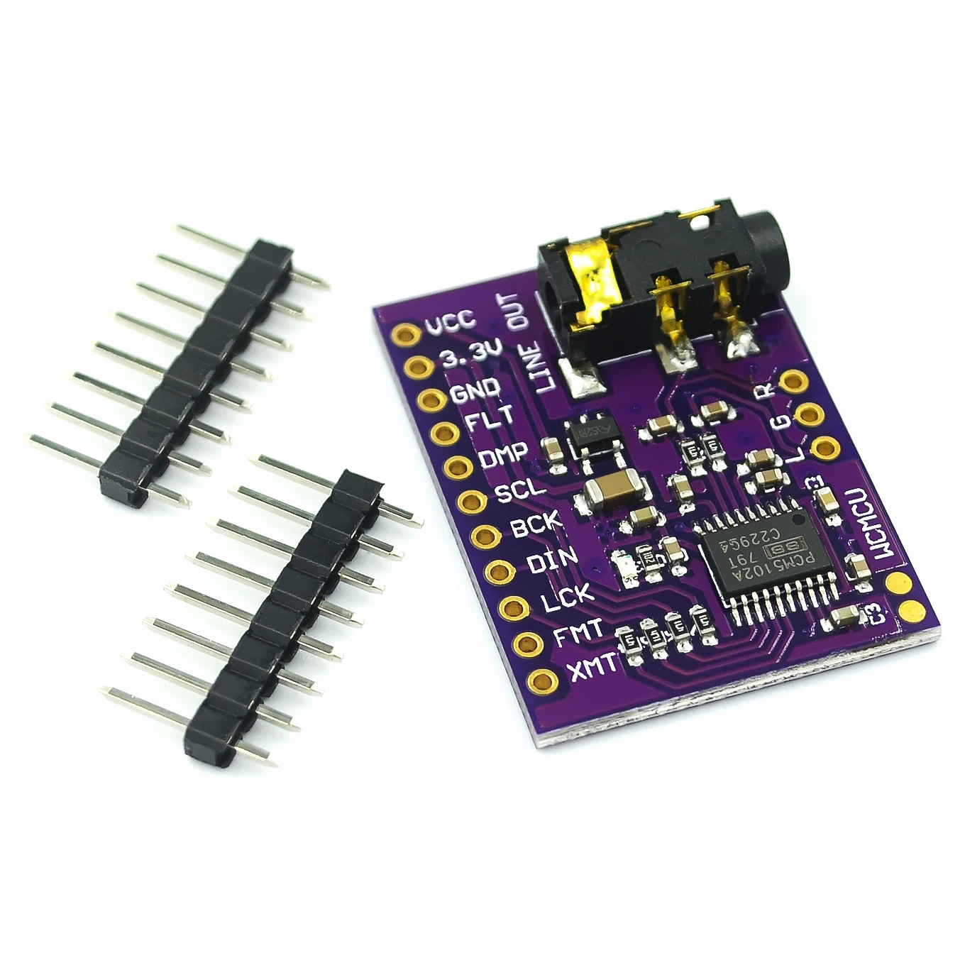

Скажите, пожалуйста, чем она лучше вот, например, этой на PCM5122 - ссылка
Качеством DACa или возможностью отдельного питания или еще что-то?

Насколько я понял из почерпнутой информации, чип PCM5122 хорош тем, что не требует сложной обвязки и поэтому его сложно испортить. Получается, что звёзд с неба не хватает, по современным меркам, но зато работает на все свои 100%, которые некоторым очень даже нравятся. И, похоже, нравится этот звук ценителям лампы и винила.

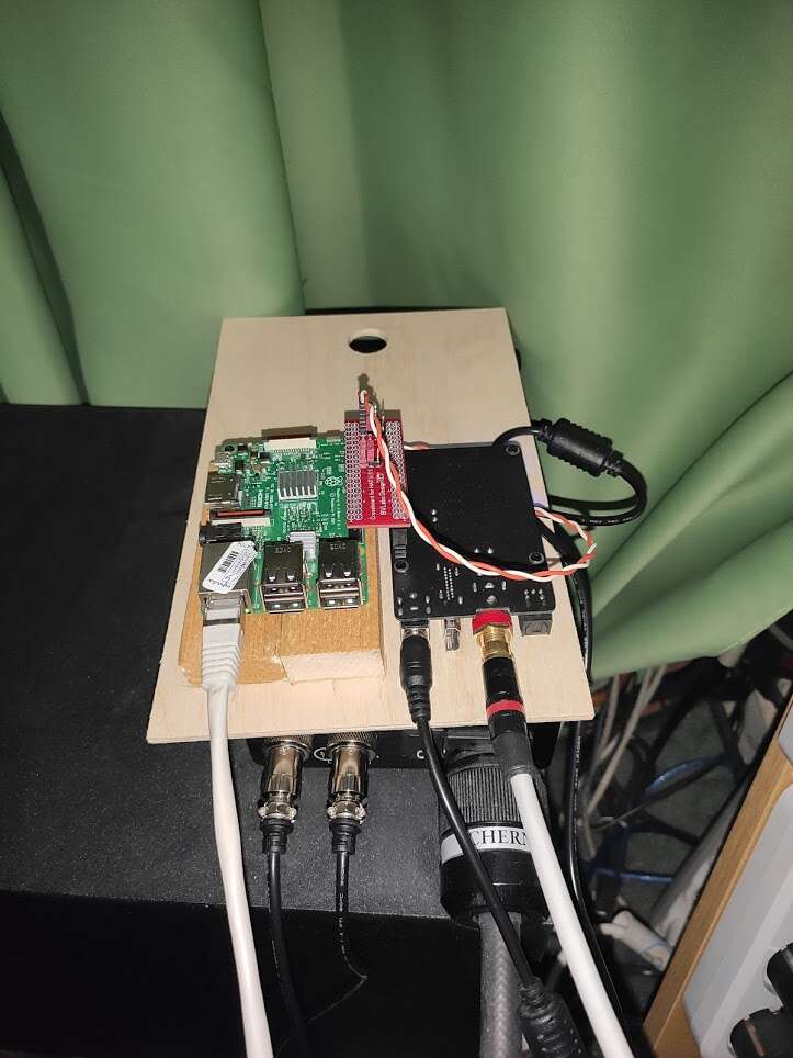

Самые положительные впечатления! В сравнении с боевым компом по USB, неттопом по USB., малиной по USB … всё на одном цапе, который китаец с аманеро. Прядок соответствует качеству звучания, имхо.
Шляпа подключна к нему же по коксу – другой уровень, даже пирогом на малине! С разделением питания ещё лучше, но с нюансом, опять же на мой ух – желательна передискретизация на 96Кгц.
Так же пробовал шляпку от AOIDE на двух клоках. Не торт… Вернулся на эту и возрадовался.
В ЦАПе приёмник тоже на AK4118.
За аманеро скажу, что велико влияние питания. У меня приходит снаружи, что неправильно! Когда дал сигнал с питанием через монитор, стало намного лучше. Вывод – USB может быть годным, надо его приготовить, только с этой шляпой я просто расслабился и стал слушать музыку, и стало лень… )
