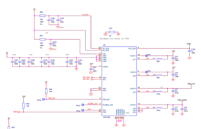

То есть более новая для переделки питания на три линии 5/3,3/1,8 не подходит, там на выходе стаба 5-ть линий питания.
Если питание не планируете переделывать можете брать последнюю Pi 3B+
Спасибо! Как раз питание считаю самым основным звеном в этой пляске. Если делать, то бескомпромиссный вариант.
Сергей тогда если по феншую, то брать Pi 3B+ и заводить на нее 5-ть стабов!
6-й для 502DAC!

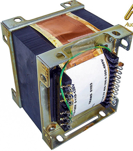

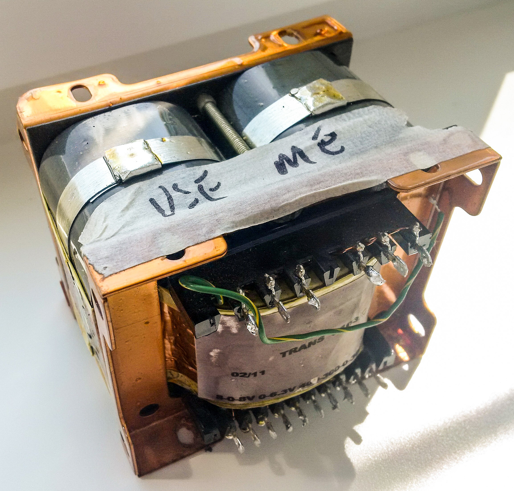

Я думал использовать такие трансы (если подойдут) там 6.3 вольта есть вывод.
Ну вы же сами написали бескомпромиссный вариант хотите)
А лучше 6-ть линий питания чем 4-ре или хуже, нужно проводить лобовое сравнение.
Схему питания уже приводили для версии 3 B+
51B+

Нужно пробовать), что бы не было временных задержек например на плече VDO_CORE
Просто прежняя версия 3B с тремя линиями питания опробована и работает гут), а с новой еще нет инфы.
