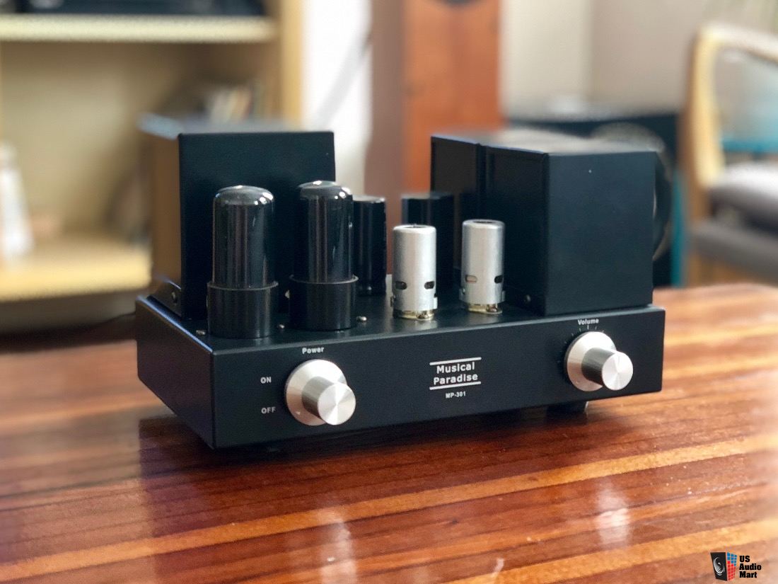

В первой версии выглядело странно:
А вот фото последней версии усилителя (именно она и продаётся везде):
Это понятно, просто смутила довольно скромная геометрия конкретно этих трансформаторов.

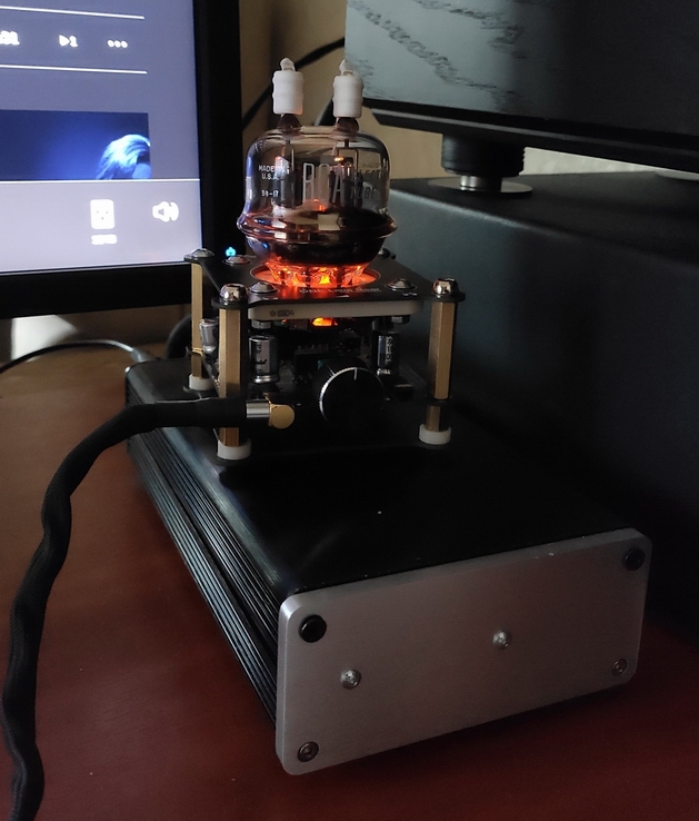

Тут напишу, чтоб в чужой теме не топтаться…бюджетный (бюджетней не бывает), ламповый, ну как ламповый - лампа есть.
Подсмотрены в теме Odessa (Вадима). Куплен на Али.
“дурной пример заразителен”. Симпатичный малый, категорически не любит перегруз по входу (не мерил, но самодельный цап перегружает на раз-два), о чем собственно есть предупреждение на сайте товара. НизкоОмные тянет, но с трудом, громкость выкручивается на 1-2, собственно на фото видно (привет от низкоуровневого входа). Хорошо от айпада слушается, с ним все нормально.
Внутри без чудес, как минимум промыть платы нужно. Можно заменить ОУ при желании и саму лампу на ГУ-32 или аналог от буржуев.
Но не смотря на некоторые “косяки” даже из коробки звук очень залипательный и комфортный. Понимаю почему он с Одессой стыкуется - они одной философии, кайф от звука.
PS на Али еще доступен

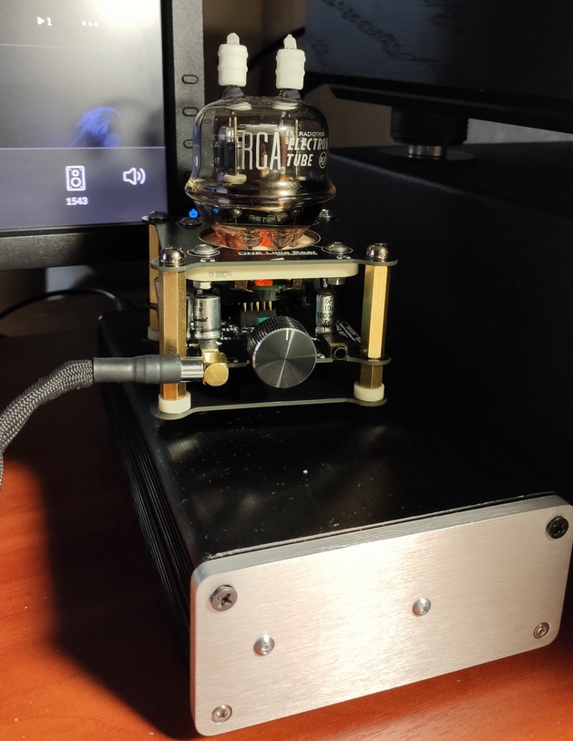

по прошествии нескольких месяцев решил докопаться до него еще раз.
Сменил безымянные конденсаторы на Тошин (их 7 шт. там), за одно сменил панельку под микрухой на позолоченную. Попутно поставлена заведомо оригинальная ОУ 5532.

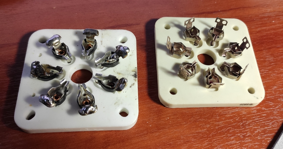

Не нравилось решение по креплению платы лампы к ламповой панельке, огромным количеством припоя. Сдул весь припой и сменил её тоже на православную ПЛК7-1.
было - стало.
Из минусов рекапа - как известно хорошие кондеры существенно больше или как минимум выше. Пришлось сменить родные стойки на новые, 35 мм высотой. (привет шляпостроителям))
Саму лампу заменил на RCA 832. И усь подрос и в звуке и физически.
В довершении полирнул всё это дело линейным БП на 12В/2,5А (он на нем и стоит).
Зачем те все эти телодвижения спросит пытливый “пропойца в баре”, да просто интересно. Переделка не сложная, не затратная, а результат радует и звуком и внешним видом.

На Авито есть Musical Paradise MP-301 mk3. Вроде как не совсем китайчатина. Тоже рассматриваю. Есть ещё несколько Triode. Но они уже не в бюджете совсем.
