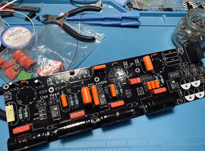

Немного гитарного усиления) основная плата гитарного усилителя моей разработки.
Lion heart в честь моего первого заказчика Льва

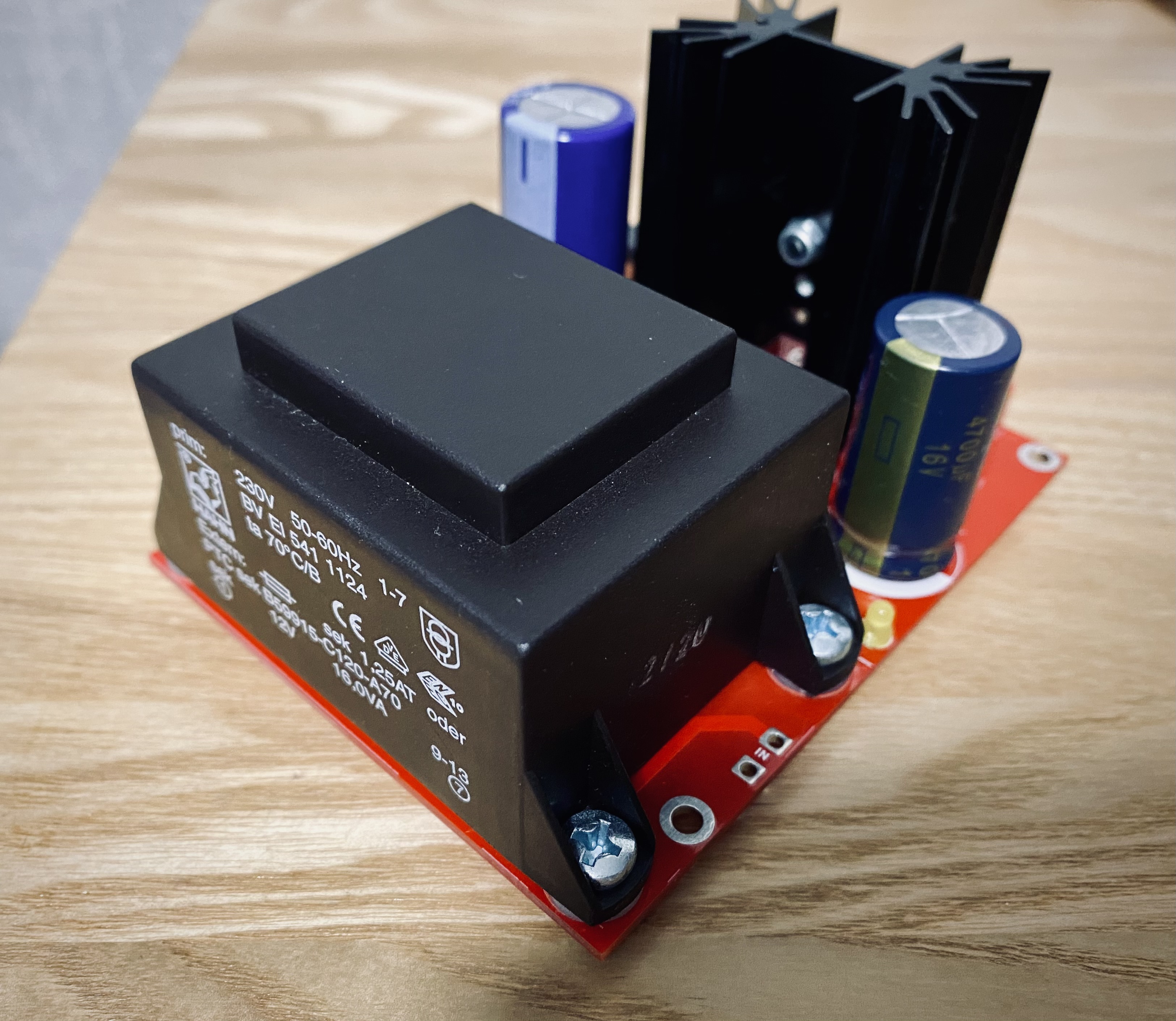

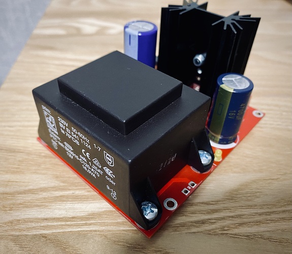

Сегодня хорошо потрудился и закончил плату дежурного блока питания будущего предусилителя.
На плате размещен отдельный трансформатор для управления вентилятором охлаждения. Включение происходит либо при достижении определенной температуры, либо можно совсем выключить.
Ого! Предусилитель, говорите, точно не мощник? ))
Перестраховщик я)
На самом деле у себя в своем преде так сделал - выставил температуру, с учетом отдельного питания в звук кулер не лезет, когда часа через 3 включается, да и выставив пониженные обороты работы вентилятора тоже не слышно, зато я спокоен)

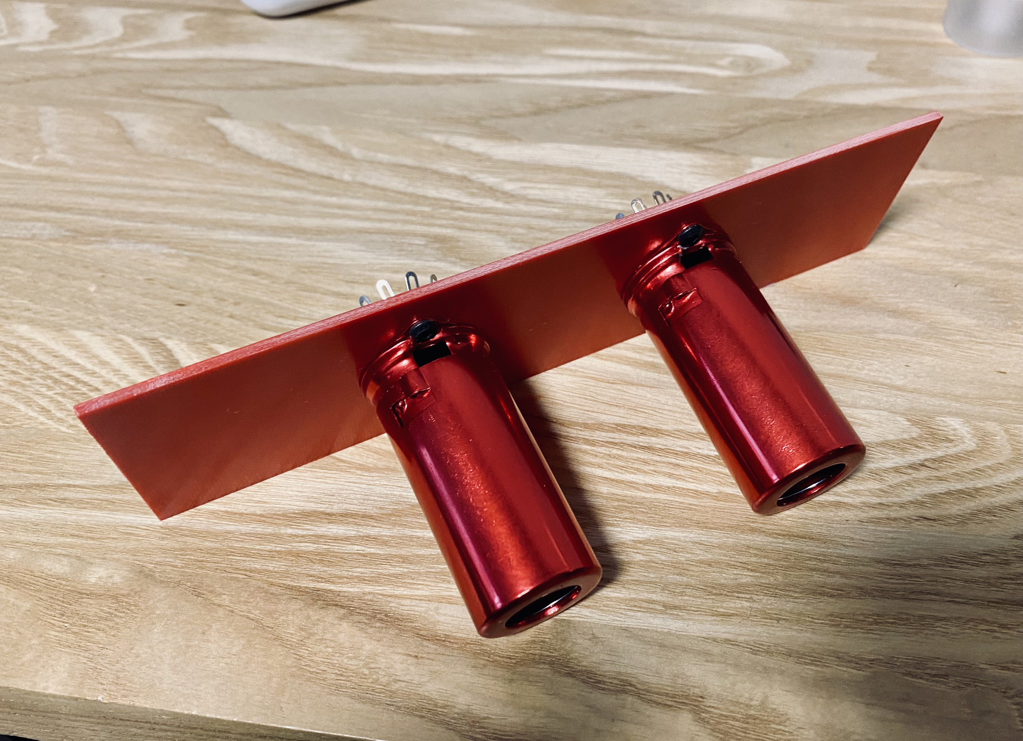

Сегодня занимался платой высокого напряжения.
Идея - не использовать электролиты вообще, обойдясь связкой из дросселя hammond, конденсатора mundorf tube cap 30uf и высокоэффективного шунт регулятора.
Первый запуск платы - полет нормальный!
Напряженная работа! Соблюдайте технику безопасности! :wink:

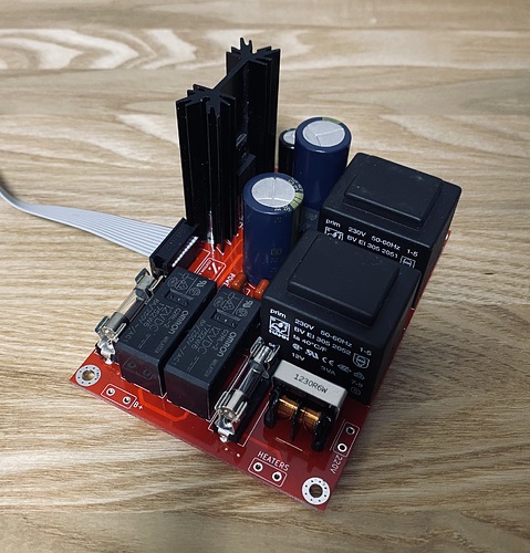

Тэкс, модуль накала тоже готов - на трансформаторе hahn и стабилизаторе lm1086 от компании texas instruments
Накал страстей под высоким напряжением :grin:
:grinning: именно так, держу в тонусе
