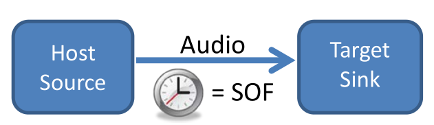

Истинно асинхронную передачу обеспечивает Bulk Transfer Mode. Изохронный режим “привязан” к синхронизации по сигналу SOF (Start Of Frame).
Именно по кругу )) Т.к. нет однозначного соответствия технических и аудио терминов. Асинхронность USB здесь аудио термин, а не конкретная реализация в терминах USB (знаем, что может подразумеваться и bulk и изохронный режим в реализации).
И кстати видел несколько раз, что под “асинхронным USB” для аудио понимают синхронизацию со стороны аудио-девайса, а на источника при передаче (видимо продукт натягивания “совы на глобус” - пропиаренного термина “асинхронный USB” на изохронную реализацию). Собственно, когда передачей рулит ЦАП (в подходе pull, а не push) логика приведенная мной выше с битперфектностью как методом контроля корректности и завязанностью на качество ЦАП в первую очередь такой вариант только усиливает.
